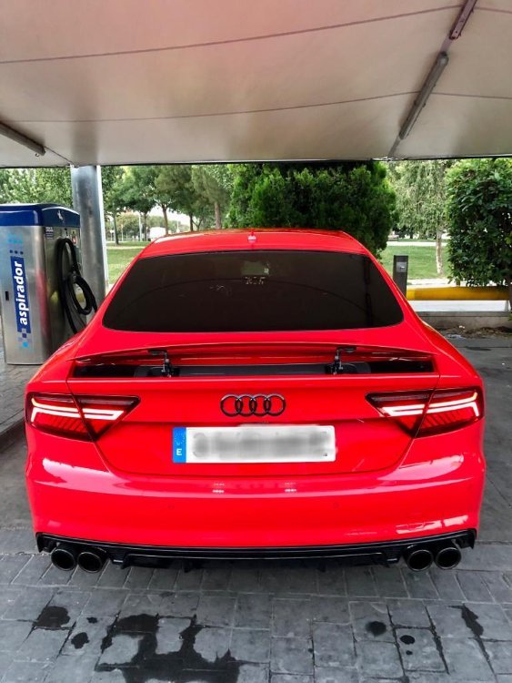

Uffff gordo, gordo! Salidas y difusor RS7 Queda brutal! A Disfrutarlo!! Saludos!
