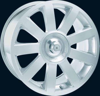

Yo quiero este extra, creo que es de orgasmo mira llantas aqui : http://www.carelite.es/ https://www.neumaticosjangel.com/component/...on,com_phpshop/ esto es solo un ejemplo, pero te puede valer para "situarte".
