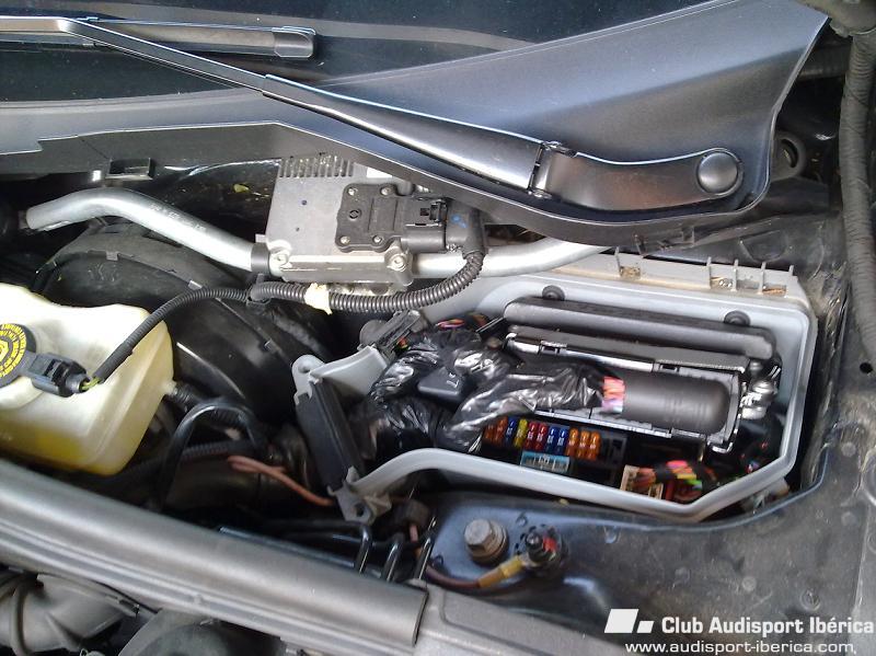

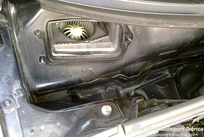

Buenas, Estoy terminando de instalar el APS del/tras. La parte trasera esta OK y ya tengo todos los cables en la zona de la guantera. Ahora bien, como paso los cables al vano motor???? El compañero javiii comenta algo asi como llevar cable debajo del volante. Luego desde el motor quitar la cuba del líquido limpiacristales.....pero no lo veo naaaaada claro. Foto de la cuba quitada y tapa abierta donde se pueden ver cables, fusibles y demases: -
Por otro lado, stagemotion comenta algo asi como quitar la cubierta del filtro de aire para poder pasar los cables por el lateral......por supuesto, lo vwo imposible........
Ahora estoy con otro problema...... Como pasar cables desde el habitáculo hasta el vano motor. No me aclaro con lo que comenta javiiii ni con lo que indica stagemotion..... Javiii comenta algo asi como llevar cable debajo del volante. Luego desde el motor quitar la cuba del líquido limpiacristales.....pero no lo veo naaaaada claro. Foto de la cuba quitada y tapa abierta donde se pueden ver cables, fusibles y demases:

La última se refiere a pasar el cable de los sensores delanteros desde el habitáculo al vano motor. Javiii comenta que hay que llevar el cable desde el maletero hasta la guantera. Luego llevarlos debajo del volante, desmontar un par de cosas y pasarlo hacia el motor. Stagemotion comenta más menos lo mismo, pero al llegar a la guantera, comentan que desmontemos la cubierta del filtro del habitáculo para pasar los cables por una hendidura (sin tener que pasar los cables debajo del volante). Alguien me puede recomendar algo con este tema???? Gracias x1000!!! Saludos.

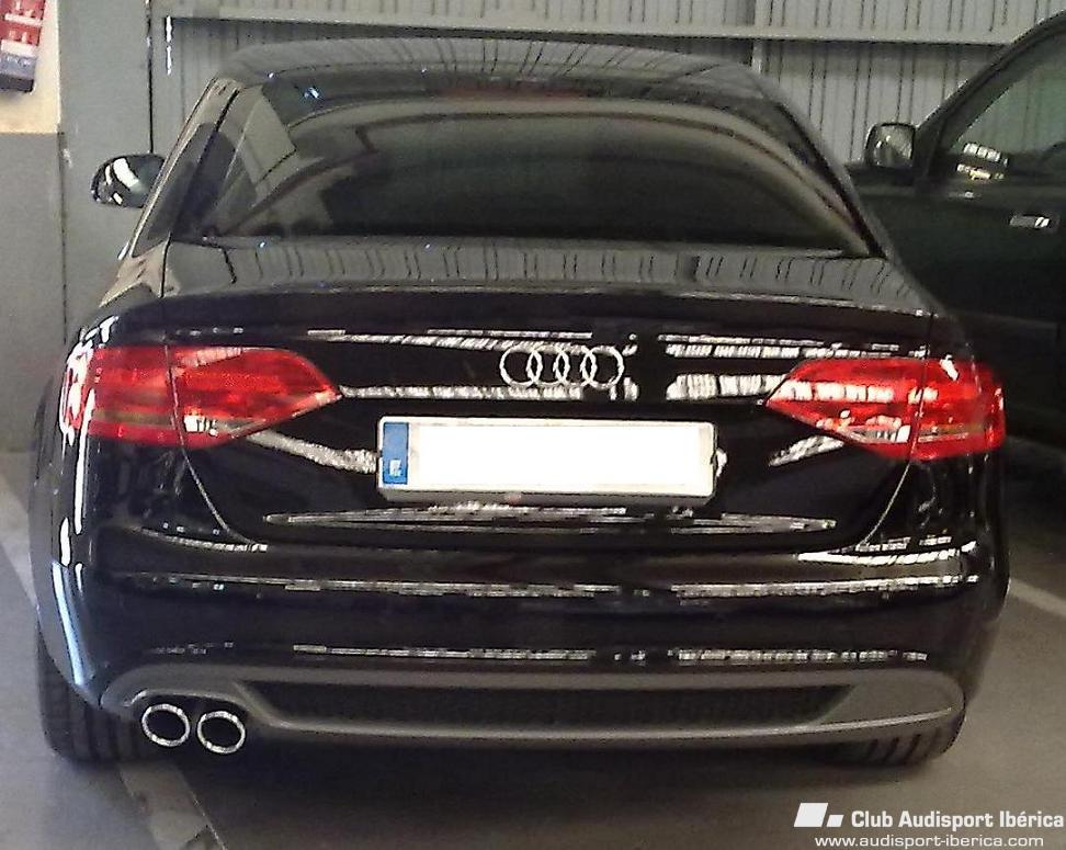

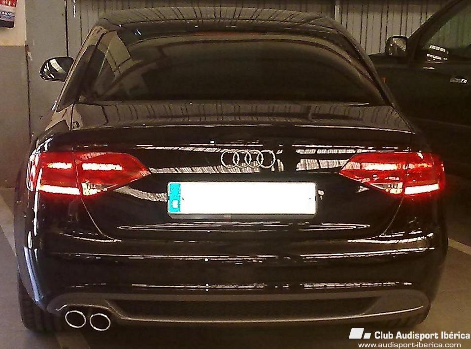

Ya lo tengo. Subo un par de fotos que he sacado rápidamente en el taller. Como bien ha comentado xabby, queda de lujo!!!! En las fotos no se aprecian las formas del paragolpes sline, pero os aseguro que merece y mucho la pena. Es visualmente muy superior al paragolpes de serie. También aproveche a montar los sensores traseros, que le da un toque perfecto!! -
