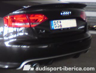

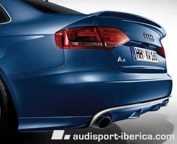

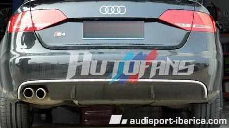

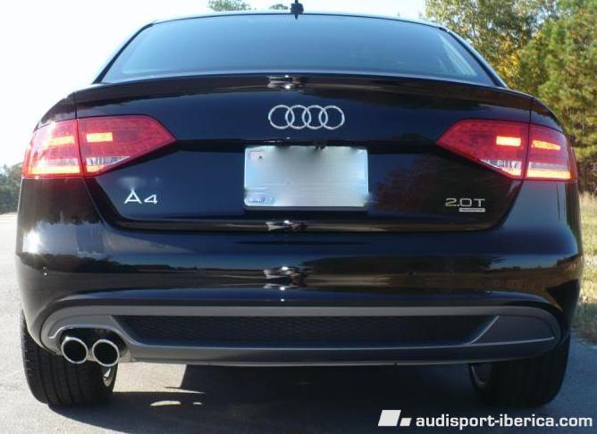

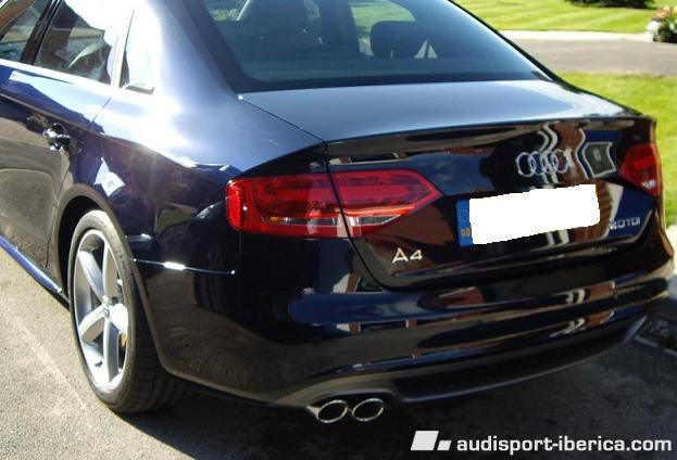

Buenas a todos, Estoy planificando poner el aps del/tras y voy a aprovechar para cambiar el difusor trasero de serie. Existen 2 opciones: 1--> Difusor trasero Sline, el cual hay que cambiar paragolpes entero. 2--> Difusor trasero Style con reborde en Aluminio, el cual se puede montar con el paragolpes de serie. Sin entrar a valorar el precio, cual os gusta más???? Yo es que no me decido..... -

Buenas noches Paul2008, la trasera S-line, es decir la que yo tengo montada, paragolpes S-line, con el panel de abeja, pintura y montaje, segun factura todo 560 euros. Un saludo . 560€ paragolpes nuevo del Sline, más difusor Sline, más Pintar, más montar?????????????

Buenas, Gracias a todos por la info. Al final lo que se necesita para el difusor trasero en coche sin paragolpes Sline es: >>>Difusor Deportivo trasero perfilado<<< **Tubos escape doble izq.** 8K0 071 620 A 9AX -- Imprimado (para pintar difusor + perfil en un mismo color) -- 391€ 8K0 071 620 A 3Q7 -- Aluminio (para pintar difusor, el perfil viene en aluminio) -- 441€ **Tubos escape izq. y der.** 8K0 071 620 B + 9AX o 3Q7 --- Mismos precios que salidas a la izq. **Juego de montaje** 00A 071 785 --> Juego adhesivo: 15€ A esto hay que sumarle el pintar, en mi caso solo el difusor ya que lo pediria con perfil aluminio. Entiendo que el montaje es muy facil ya que solo hay que quitar el que llevamos (tornillos y grapas) y poner este. Lo que no entiendo muy bien es lo del adhesivo. Me imagino que es para el perfil que va pegado verdad????? Al final calculo lo siguiente: Difusor Deportivo trasero con perfil Aluminio: 441€ Pintar en otro lado que no sea Audi: +- 100€ Montaje: Yo mismo. ToT: 541€ No es un poco caro???? Alguien sabe cuanto cuesta la trasera Sline ya pintada???? Saludos!!!

Buenas compi, Estas son las fotos que estaba deseando ver!!!! Una cosa: En el catalogo se puede ver que el difusor trasero style puede ir pintado en 2 tonos. Esto es correcto? A mi me gustaría pintarlo en negro brillante (como mi coche) y el reborde en plata. Será posible este entramado de colores? Por cierto: Alguien tiene las referencias de este difusor Style? La verdad es que me gusta más que el Sline..... Gracias!!!

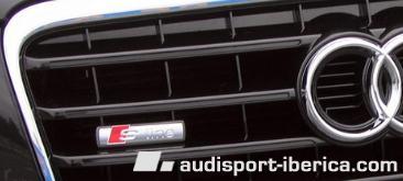

Yo creo que la chapita ha de ir en esta posición: Pero parece que la que viene con grapas (la del A3) no se puede poner de esta manera, tiene que ir en medio del "palito" de la parrilla. -
LOGO ORIGINAL SLINE PARRILLA DELANTERA A4 8K
paul2008 responde a deymos de discusión en Audi A4 / Allroad B8 (2008-2015)
Otro igual que no ha podido ponerla en medio del hueco......No es posible con la chapita del Sline? -
Paul las referencias para pegarlas no pueden sujetarse con grapas , ya lo intente y los anclajes no cinciden con el ancho de los huecos de la parrilla. Tienes dos opciones o pegarlas o pedir la k llevo yo con grapas. No puedes mezclar las opciones... Yo la pegue y me duro una semana puesta. Y despues puse la que va con grapas hasta hoy Buenas compi, Tu has comprado la del A3. Pero porque no has podido ponerla centrada en el hueco de la rejilla como en la foto? -
