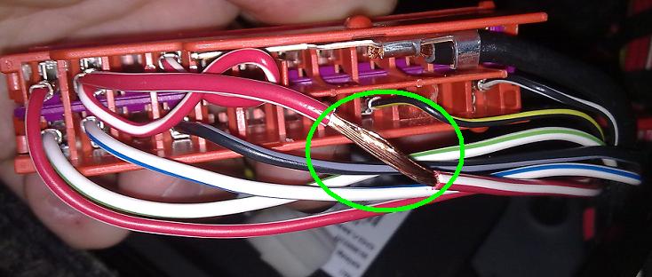

Ni roba corriente ni soldar ni NA de NA..... Lo mejor: Pelar el cable sin cortar, empalmar cable nuevo y utilizar cinta aislante autovulcanizable. Esta cinta se “pega a si misma” por el efecto vulcanizado pero sin calor alguno. Para mi, queda mil veces mejor que un robacorriente o una soldadura. Eso si, una vez se pone es imposible de sacar, la solución es cortar….eso os da una idea de lo increíblemente fuerte y resistente que es. No so confundáis con la autovulcanizable para tapar agujeros de agua, etc….Comprarla para aislar coches. Yo la compre en Leroy Merlin. Saludos. -

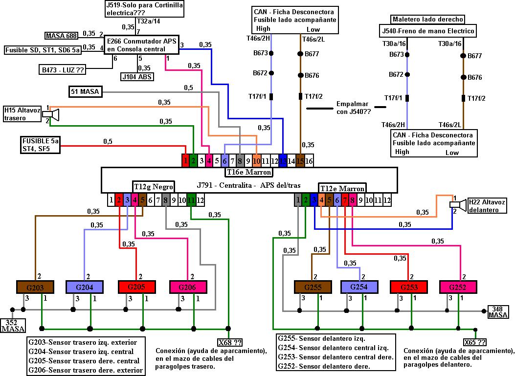

Buenas paul! Ultimamente estoy liado con otras cosas y tengo el foro un poco abandonado La verdad es que como todo esto lo hice hace tiempo y tengo memoria de pescao :ranting2: no lo recuerdo mucho, pero te puedo decir que las conexiones x68 y x65 no son nada, no tienes que conectar nada más ahí (supongo que se refiere al sitio donde se empalman todos los cables). Sobre el pin7 no lo recuerdo pero creo que no te hace falta, y las conexiones CAN yo ya las llevaba hechas al tener APS trasero de serie, pero me parece buena tu idea de sacarlas del freno de mano. Conectalo así, pruebas y pasas vag-com hasta no tener errores. suerte, un saludo! Muuuuuchas gracias javiii por tu respuesta. Haber que tal sale todo esto, ya os contare. Saludos!!!

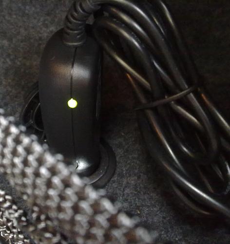

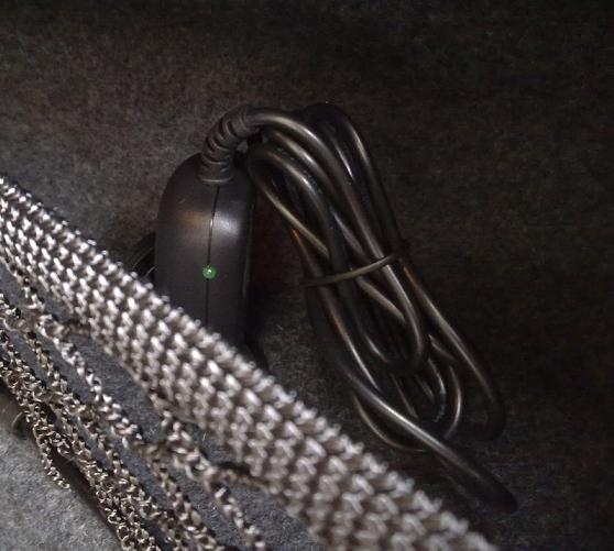

Javi, Si, se que la toma del mechero solo funciona con el contacto dado. Igualmente no me interesa que la nevera funcione sin estar el coche en marcha, por tema de proteger la bater'ia. Igualmente creo recordar que en mi anterior coche, un Leon, el mechero del maletero solo funcionaba con el contacto dado. En nuestros coches este mechero funciona sin darle al contacto?? (para los que lo traen de serie) -

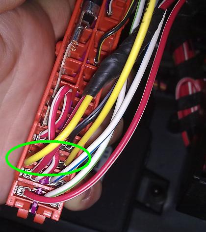

Aqui los 2 cables pineados. El de la izq. roba corriente y el de la derecha va al + del mechero que queremos instalar. -

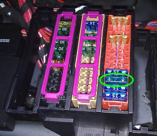

Brico Instalación Toma 12V Maletero
paul2008 responde a javivitf de discusión en Electricidad Audi A4 B8

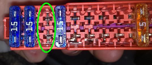

Buenas, Por fin ya lo he conseguido!!!! El fusible lo he puesto en la posición original nº3. He decidido robar corriente del fusible nº2 (mechero consola trasera): -

He aquí el esquema que me he realizado con ayuda del ElsaWin para la fabricación del cableado. Indicar que el conmutador E266 para el APS viene integrado en el conmutador del ESP y cortinilla trasera eléctrica por lo que varios de los pines que lleva el conmutador ya estarán cableados. La única duda que tengo para E266 es si hay que cablear el pin 7 que va a J519. Creo que este pin solo hace referencia a la cortinilla eléctrica trasera pero por otro lado, es la única conexión que veo de todo el sistema APS del/tras que va al cerebro del coche para que se puedan mostrar los grafico en el MMI. Otra duda que tengo es el tema de la conexión de los pines 6 y 15 del terminal T16e Marrón que va conectado al CAN del lado acompañante. Para que vale esta conexión?? Donde localizo B672-B677. Buscando, he localizado que 2 pines del freno de mano van también al CAN por lo que los mas fácil es empalmar a estos. La ultima duda hace referencia al pin 11 y pin 2 de los sensores los cuales terminan en X68 y X65. Definitivamente no se que es esto. A quien pueda solventarme estos problemas lo considerare un genio....jajajja javiii, donde te has metido???? Me puedes comentar algo??? Saludos y mil gracias!!!
