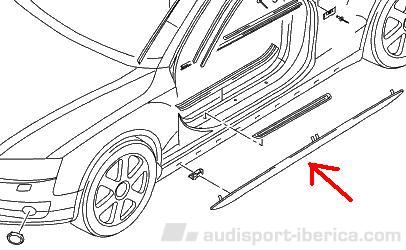

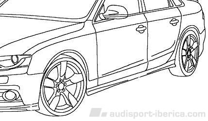

os estáis confundiendo. Estáis subiendo fotos de las cantoneras (protección contra impactos de piedras) que llevan los Sline. El compañero que ha creado el post pregunta por las taloneras, denominadas listones inferiores por Audi, el cual se pude incluir, por ejemplo, en el paquete Style. Saludos. Talonera o listón: Cantonera (protección contra impactos de piedras): -

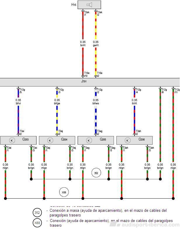

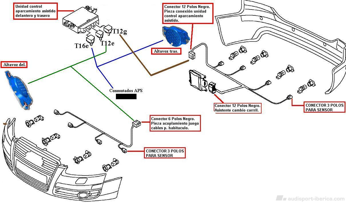

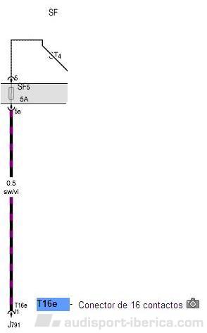

Otra cuestión que no me deja dormir..... Porque en el esquema del ElsaWin para los sensores trasero no aparece una conexión a fusible???? Si aparece conexión a fusible si se busca el esquema de los sensores delanteros (adjunto imagen). Alguien puede indicarme si no hace falta poner fusible cuando solo se piden los sensores traseros?? De algún lado tiene que coger electricidad....será de X68 (el cual no tengo ni idea de que es)????? Y por último: Los que solo llevan sensores traseros pueden modificar el volumen del altavoz vía MMI verdad? En el esquema no veo conexión ninguna a algo que pueda conectarse a J519 (unidad de red de abordo) por ejemplo. Vuelvo a pensar en X68.... Que m**** es X68?????? Perdón por la expresión...... Alguien tiene documentación de Stagemotión de cuando se compran componentes para todo este tema? Gracias!!!!
Es en este cableado donde tengo dudas. Dudas apra fabricar cable que va desde el cable de los sensores hasta el conector de la centrlita. Aquie podemos ver el esquema de ElsaWin: * Altavoz trasero a T16e * Sensores, cada uno de 3 polos a centralita: - Polo 2 a T12g - Polo 3 a T12g y a un punto de masa en el maletero (352) - Polo 1 a T12g y a "no se donde" (X68) No se donde "carajo" hay que conectar el polo 1 de los sensores. Está claro que hay que llevarlo a T12g pero tienen que pasar por X68. Alguien me puede explicar esto???

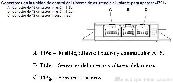

Compro lo siguiente en Audi: 4 sensores, cable con 4 conectores de 3 polos cada uno los cuales se conectan a los sensores. Este cable termina en un conector de 12 polos. Este conector de 12 polos tiene que ir al conector de 12 polos de la centralita T12g (marcado en marrón en el dibujo). No tendremos en cuenta el conector del asistente de cambio de carril, ya que el cable lo comprare sin este conector. Es esto correcto? Entiendo que esta parte se puede comprar en Stagemotion según ha comentado javiii verdad? Como he indicado, intentare realizar yo los cables.
Buenas a todos, Voy a montar el APS del/tras. Voy a empezar por el trasero pero tengo dudas con las conexiones. Creo que se pueden comprar los cables en Stagemotion pero me gustaría "fabricarlos" yo. La centralita tiene 3 conectores. 2 de 12 polos (T12g y T12e) y 1 de 16 polos (T16e). He apuntado lo que según ElsaWin va conectado a cada conector. Si alguien me lo puede confirmar, mejor!!

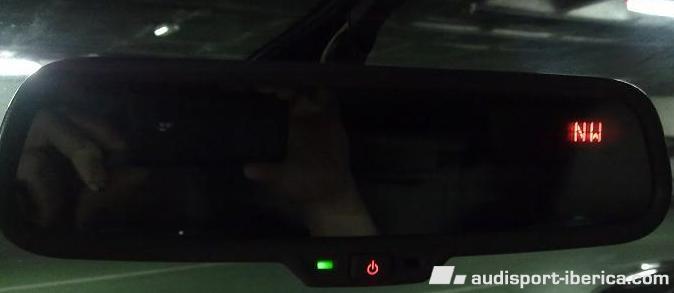

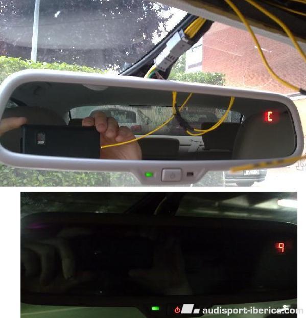

Después hay que calibrar la brújula. Según manual, con circular un poco a unos 10km/h ya vale. Según ElsaWin, dar vueltas en una rotonda pequeña a 10km/h. Al realizar esto, la brújula ya mostrara los puntos cardinales. -
Brico: Retrovisor interior Automático + Brújula
paul2008 responde a paul2008 de discusión en Electricidad Audi A4 B8
Y listo. Damos al contacto y a disfrutar. Para los que ponen un retro sin brújula nada más han de realizar. Para los que ponen brújula como yo: Al principio saldrá una C. Mantener presionado el botón hasta que salgan números. Cuando salgan, presionar repetidamente hasta el 9. Con esto seleccionando la zona de refracción magnética, que es la 9 para España (según manual). -

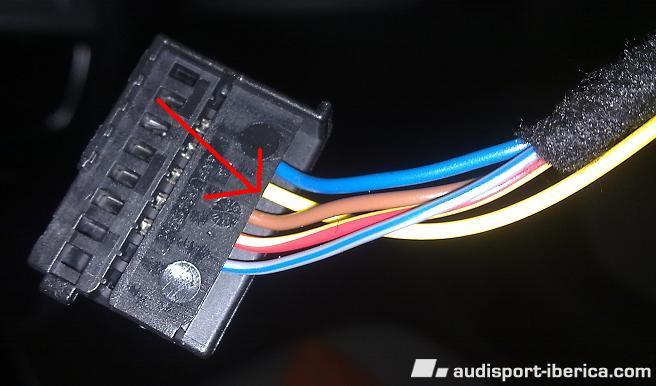

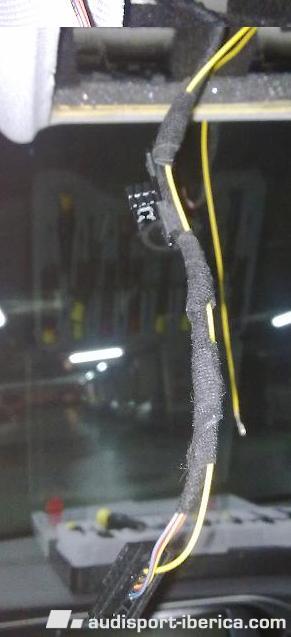

Ahora ponemos los cables en el conector de 6 polos que compramos. Por supuesto viene numerado por lo que no tendremos problemas: Pin 1 -- Fusible 12v Pin 2 –- Masa Pin 6 –- Plafon techo Pin 3 –- Este pin no lo ponemos. Va conectado a la centralita de marcha atrás que está en el maletero. Solo sirve para cuando ponemos marcha atrás. Desactiva la función automática del retrovisor. Si esta oscurecido se vuelve claro. No afecta absolutamente en nada al funcionamiento. Tengo pensado ponerlo en un futuro, ya comentare como. Pin 4 y 5 -– Estos tampoco los ponemos. Se utilizan para cuando tenemos los cristales de los retrovisores exteriores automáticos, se oscurecen como el interior. Los espejos son tan caros que paso de colocarlos.... -

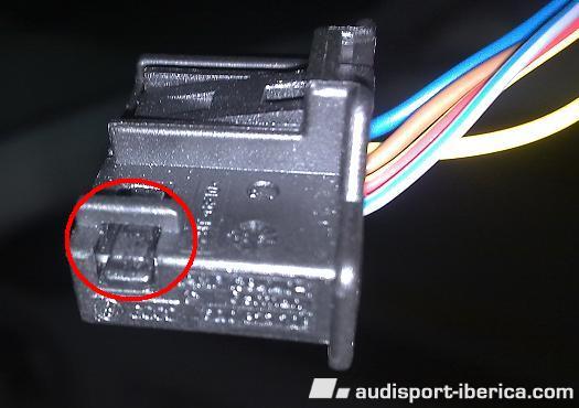

Para llevar esto a cabo, levantar la pestaña y desplazar la tapita. Con esto ya podremos meter el cable.
