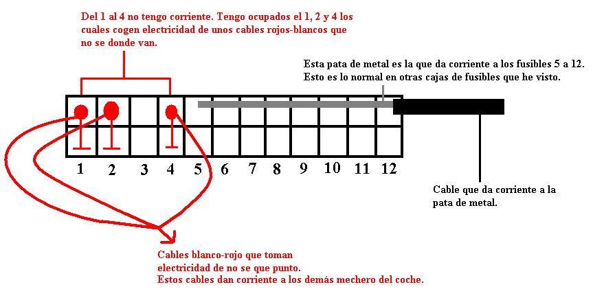

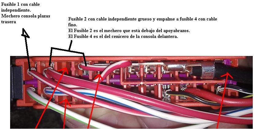

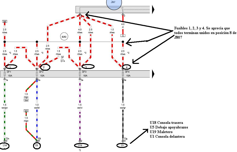

Creo que la cosa ya está clara. En este esquema vemos como los fusibles 1 al 4 van unidos y terminan en J807. Por lo tanto entiendo que hay que empalmar de uno de los cables blanco-rojos de los fusibles 1, 2 o 4 para tener corriente. Es lo que realizaré si nadie esta en contra.....:-) Saludos. -

Pues al final no estoy loco y la chapa con corriente no da corriente a los mecheros del coche. Los mecheros toman corriente de otra zona....No lo voy a poner en el hueco 10 ya que quizás el cable que da corriente no este preparado para tal fin y como se queme la cagamos.....aunque eso si, se ve un cable negro bastante gordo.... Rushi, que opinas? Este cable negro de la chapita multicontactos dará 12v verdad? Como lo pruebo con el polímetro? Cable rojo del polimetro a chapita y cable negro a masa verdad? En que posición pongo el polimetro? En esta imagen se puede ver que tanto al fusible 1 como al 2 llegan un cable rojo-blanco independiente para cada uno. Concretamente en el 2 el cable es más grueso y también del 2, sale un cable para el fusible 4 en modo de empalme (no tengáis en cuenta las flechas rojas) Quizás lo más lógico es robar corriente del cable rojo-blanco del fusible 1 o 2 realizando empalme hacia fusible 3 que no tiene nada de nada. -

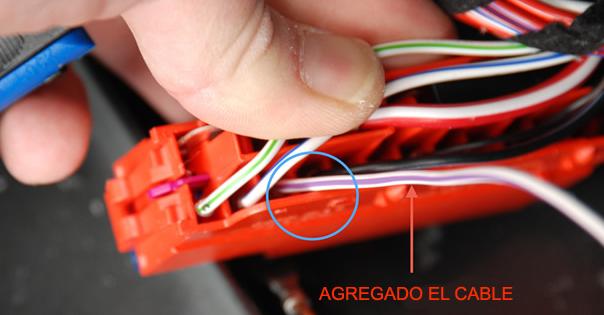

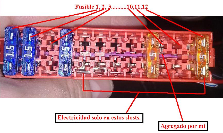

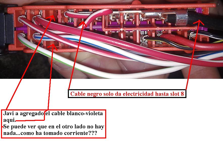

En esta imagen de javi, se ve como agrega en la posición 3, un nuevo cable blanco-violeta. Que alguien me explique como coge electricidad ya que del otro lado NO HAY NADA, por lo menos en mi bloque rojo!!!!! Me estoy volviendo tonto? Con el calor que hace últimamente no me extrañaría….. Javi, En esta foto tuya, muestras el cable que has agregado. Que tienes en el otro lado? -

Podéis ver en la imagen que yo puse el fusible en el lado de los de 5a. La razón? Pues porque mirando el bloque rojo por detrás, se puede ver un cable negro el cual solo da electricidad desde la posición 5 a las 12. Las posición 1 a 4 no coge electricidad de este cable negro, estas posiciones tienen unos cables blancos y rojos que van a no se donde las cuales les da electricidad. Pues compis, no entiendo como darle electricidad al mechero. Está claro que los demás mecheros del coche no toman electricidad del cable negro por lo que tampoco debería tomarla para este nuevo mechero. Hay que empalmar uno de los cables blancos-rojos para coger electricidad???? -

Buenas de nuevo, He ido al coche a cambiar el negativo pero me he dado cuenta de que tengo otro error (creo).... El fusible original del mechero para el maletero va en la posición 3. Esta está en el hueco libre que queda entre los fusibles azules de 15a, que por cierto, son los fusibles de los mecheros que están en la consola. -

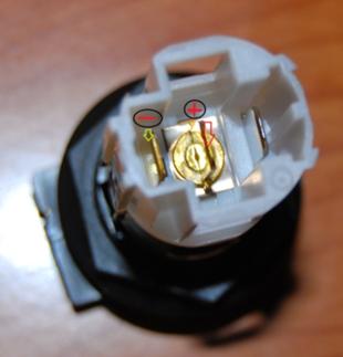

No Paul, no te va a funcionar. HAY UN ERROR. la masa va al otro lado del conector (lo acabo de mirar en mi coche) Un Saludo!! jajajajja si es que.......le voy a meter una paliza a javi que se va a enterar....jajajaja Gracias Rushi, tu si que vales. La prox. te invito a una tacita de café, con el dinero de javi -

2- No me funciona.... Cableado fusible 12v y masa......el mechero no funciona ni con el motor apagado ni encendido.... O esta imagen está mal o yo me he confundido...... Está claro que 12v en pin central. Estáis seguros que masa va en el pin izq. de la parte rectangular del conector?? -

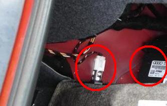

2 temas: 1- Consejo: No centréis mucho la toma de 12v ya que sino cuando cerréis la portezuela, os va a chocar con la centralita (marcado en rojo). Poner el mechero en el rincón izquierdo. Yo lo he centrado un poco y me roza un poco en la centralita.....
