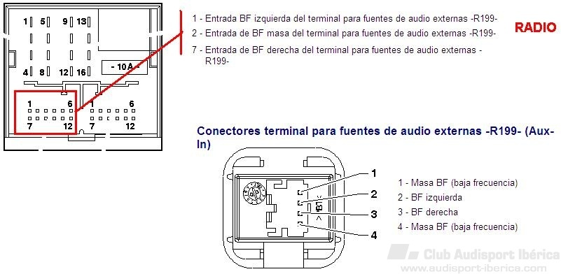

Buenas, Ya lo he instalado. En mi radio viene una pegatina con indicaciones de los pines y está especificado cuales son para la toma Aux, diferenciando GND, Canal izq y Canal derecho. Todo perfect!!! Saludos!! -

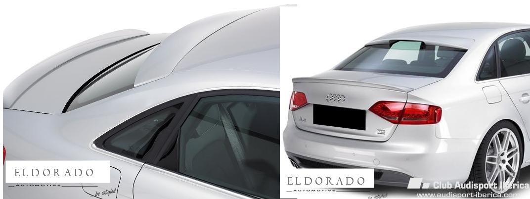

Buenas a todos, He visto en esta web estos alerones para los B8 berlina: http://escaparate.autoseldorado.com/product_info.php?cPath=20_22_216&products_id=2639 Como lo véis? No me termina de convencer el alerón superior con el tramo cortado para no cubrir la luz de freno... Saludos!!

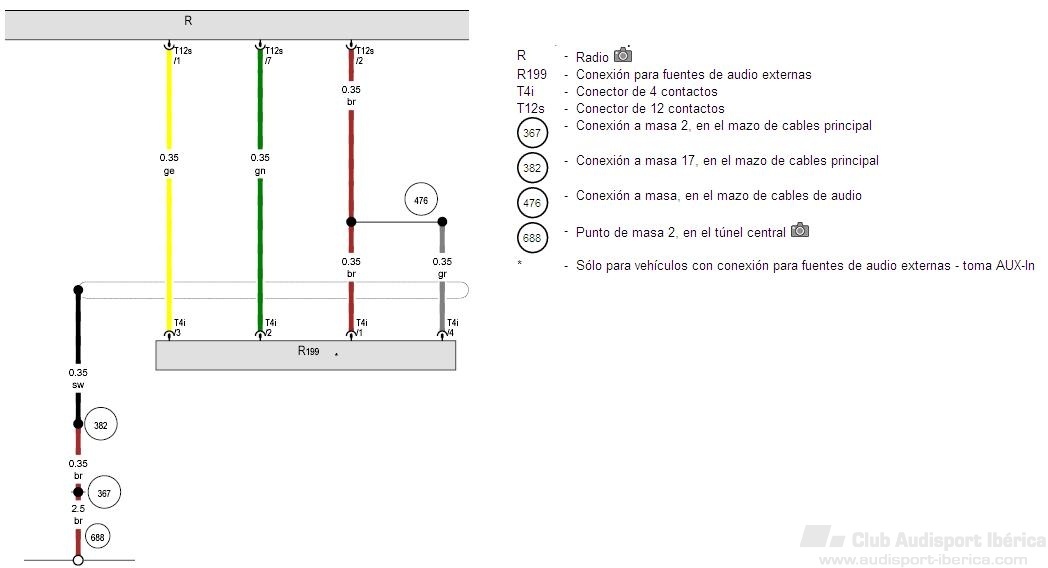

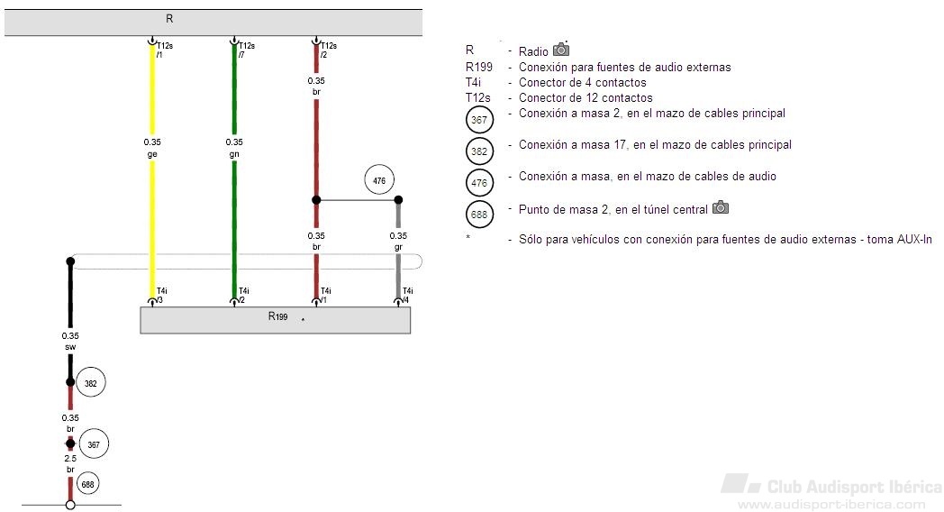

Bueno, pues ya tengo todo claro. He realizado pruebas con un polímetro y el programa Adobe Audition CS6. Con este programa consigo emitir señales por ambos canales (izq-der) a la vez o por un solo canal enchufando el Aux-in al portatil. Confirmado que BFizq y BFder están en el mismo orden que la imagen por lo que el MANUAL DE REPARACIONES da las conexiones correctas y el ESQUEMA DE CIRCUITOS ELECTRICOS cruza (quizás por error al realizarlo) el canal izq con el derecho. Saludos. -

Pero siguiendo el ESQUEMA DE CIRCUITOS ELECTRICOS: Radio T12s /1 ------ Aux T4i /3 Radio T12s /7 ------ Aux T4i /2 Radio T12s /2 ------ Aux T4i /1-4 (masa) En ambos esquemas se respeta la masa, pero cruzan los BF izq y der. Por lo tanto, dependiendo de como se instale, la música que originalmente se designe para el canal izq, saldrá por el canal der....... Cual es la manera correcta???????? Ni idea....... -

Buenas, Me voy a poner de nuevo con este tema, el cual lo deje apartado..... He visto que en ElsaWin 3.7 que tengo hay incoherencias para la instalación en radio Concert sin MM. Según MANUAL DE REPARACIONES: >>Radio<< 1- BF izq 2- Masa BF 7- BF der >>Toma Aux-IN<< 1- Masa BF 2- BF izq 3- BF der 4- Masa BF Por lo tanto, siguiendo este esquema la cosa queda como Javi ha comentado en su 1er post: Radio1-----Aux2 Radio2-----Aux1-Aux4 (ambos masa) Radio7-----Aux3 -

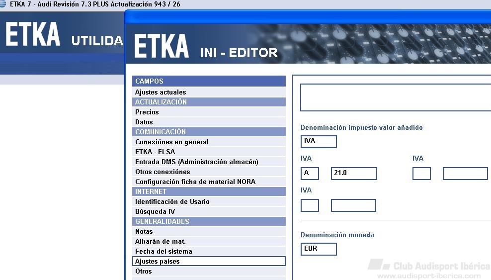

Bueno, me he dado cuenta que si, hay que cambiar el IVA al 21%. Otra cosa, en esta web hay precios para Seat y Skoda? Thanks!!!!!
Buenas compis, Es necesario poner el IVA al 21% o con las actualizaciones de precio no hace falta? Gracias!!!
