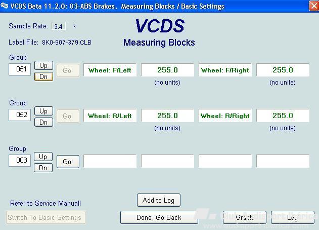

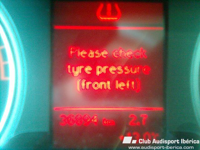

Para finalizar, vuelvo a poner presión correcta y memorizo. Todos los valores vuelven a 255. Info de lo que me pasaba + conclusión (no final por desconocimiento): El sistema TPMS me funcionaba ok con mis llantas de serie 16". Al cabo del tiempo, monto en mi car las llantas Sline en 18" y el sistema deja de funcionar......realicé pruebas de todo tipo y nada de nada...... Porque me funciona ahora? Quizás el sistema estaba bloqueado por el cambio de llantas? Quizás se ha desbloqueado al realizar mediciones en tiempo real?? Mad-i Compi, realiza las pruebas que aquí comento. Estoy seguro que te funcionara. Ya me cuentas. Saludos.
Ni tenía tiempo ni ganas de relizar muchas pruebas por lo que baje presión un poco a lo bestia... * Tras recorrer 12,5kms, paro y bajo la presión a--> 1.05 bar // 15.5 psi * Inicio la marcha y al poco tiempo compruebo como el valor de la F/left baja a 85 * Tras recorrer 1,5kms salta aviso en el FIS
Buenas noticias (para mi)....FUNCIONA!!!! He realizado la misma prueba que Tedstriker, con el VagCom conectado y conduciendo. Explico: * Tomo valores rueda delantera izq--> 2.00 bares // 29.5 psi * Memorizo presión * Enchufo VagCom, módulo 03 ABS, channels 51 y 52 * Todos los valores en 255 * Recorro 12,5kms sin ningún tipo de variación en los canales

Lo que no me queda claro es una cosa: Te funcioanba antes de esta prueba? Llevas 18" 245-40?? Te lo comento ya que antes de realizar está prueba comentaste que los valores de los canales 51 y 52 si te variaban. En cambio mis valores están fijos en 255, no se mueven ni un ápice.... Pero bueno, realizare la prueba con el vag-com, awe que tal.

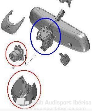

Aqui vemos como es el sistema y como estña la cámara puesta dentro del enganche de la luna. Lo bueno de la cámara es que no es un circuito soldado al retrovisor o a la palca del sensor luz/lluvia (requisito necesario para que funcione), es una cámara la cual se conecta con cables. Vamos, que si alguien consigue la referencia de la cámara en si, es un genio!!! http://imageshack.us/photo/my-images/403/64533705.jpg/ http://imageshack.us/photo/my-images/36/22389303.jpg/ -

Esto es a lo que me refiero con mantener el espejo retrovisor y solo añadir la cámara Smart Bean: En esta imagen vemos con circulo azul, el enganche para la luna que todos llevamos y en el cual se inserta la cámara con su respectivo embellecedor de plástico. http://imageshack.us/photo/my-images/846/66484738.jpg/ -
