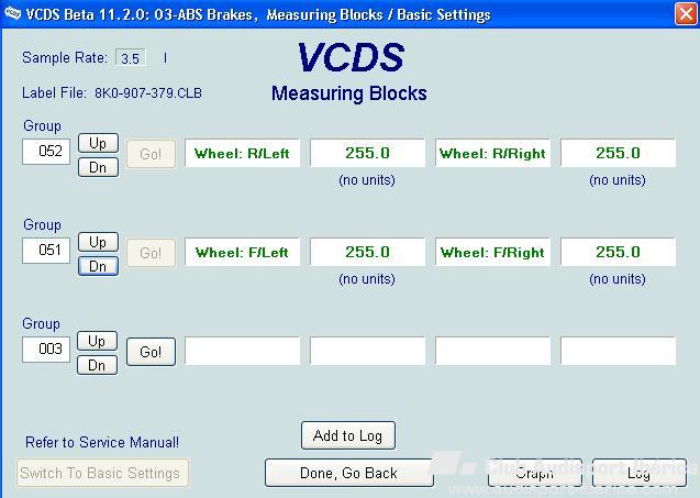

Yo no llevo navi pero he modificado los bits que antes no había tocado y puedo asegurar que noto más que antes el cambio a Dynamic. Antes no lo notaba tanto...... -
Buenas, Adjunto captura de mis channels 51 y 52, todo en 255. He estado trasteando bastante estos días en el módulo 03-ABS y no he encontrado nada donde poder optar a cambiar algún valor que represente, por ejemplo, las pulgadas de las llantas. Lamentablemente hay muchos canales que ross-teche no sabe que son....y nosotros menos...... La cosa está jodida....

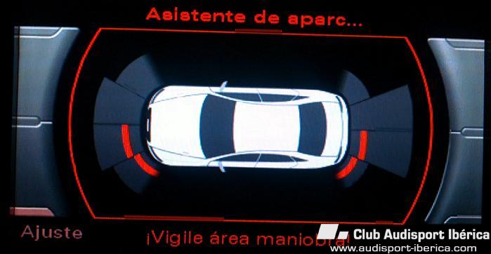

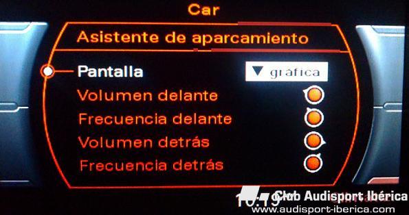

Y por último imagen gráfica del sistema. En este caso, está marcando las 2 columnas que tengo en mi parking. -

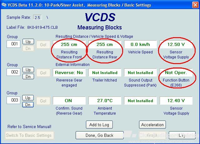

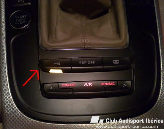

Para finiquitar, nos vamos a Measure Blocks del módulo 10 para comprobar un par de cosas: Channel 01 – Distance Front y Rear 255cm. – Voltage en torno a los 12.50 Channel 02 - Button E266 – Presionar el conmutador del APS en la consola para comprobar si pasa de Not Oper a Operativo Channel 03 – Cosas varias En el modulo 56 en el byte 09 activa el bit 1, con eso solucionado SE ME HA OLVIDADO: Poner el fusible de 5a para que funcione todo!!!! -

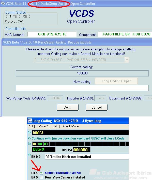

Ahora entramos al módulo 10 Park/Steer, Long Coding. Byte 0, check bit 4 – Optical Illustration active Ir comprobando otros parámetros ya que tendréis que modificar si lleváis un sedan/avanti o si lleváis bola de remolque (estas últimas opciones por desplegables) -

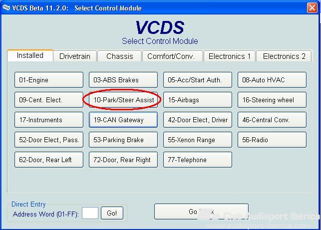

Con esto conseguimos que aparezca el módulo 10, vamos, que la centralita se entere que lo hemos instalado…..para que no se entere vamos, con lo que hemos currado...
