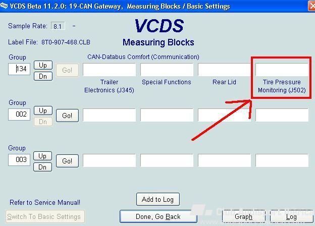

Me he olvidado de realizar la prueba con el coche en marcha... Por otro lado, he encontrado esto en el módulo 19 Can Gateway, Measure Blocks, channel 134. A alguien la aparece algo? Yo lo tengo en blanco (con motor apagado) Thanks!!

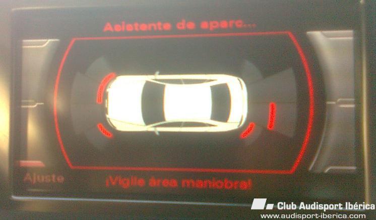

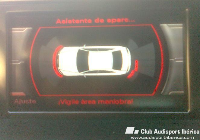

Por cierto, Al engranar la marcha atras se activa automáticamente todo el sistema, tanto delantero como trasero. Esto es asi? Yo creía que la parte delantera solo funcionaría si se le da al botón. Saludos!
Buenas, Pues ya lo tengo funcionando, aunque me falta enganchar el cable delantero he podido realizar pruebas conectandolo todo.

Buenas Pablo, Las pruebas las he realizado solo con el contacto puesto. Probare con el motor en marcha awe que tal. Igualmente, sabemos para que nos valen estos valores?
La verdad es que no entiendo como un componente que se vende como seguridad activa falle tanto. I don't believe it!...... Para fiarnos del sistema vamos.....al final para lo que os vale es para daros alguna torta....

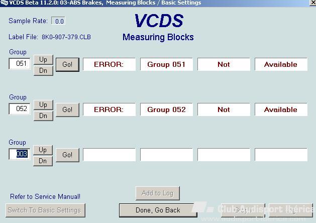

Buenas, Acabo de realizar las comprobaciones y mal asunto.........los channels 51 y 52 no muestran datos....creo haberlo realizado bien: 03 ABS Measure blocks Cha 51 y 52. He realizaod mediciones con el sistema sin codificar, codificado y codificado + memorizada presión y nada. He recorrido unos 30kms (work to house) y na, no da valores. Recordaros que con mis anteriores llantas 16" funcionaba de lujo......que pasará
