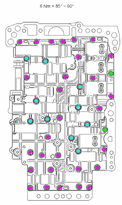

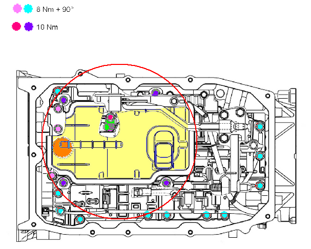

  1. Gracias por contestar pero en el Elsawin no vienen los pares de apriete internos de la caja de válvulas. Unicamente vienen los pares de apriete que la sujetan a la caja de cambios. No obstante, por si alguien lo necesita, los dejo aquí por cortesía de AISIN.

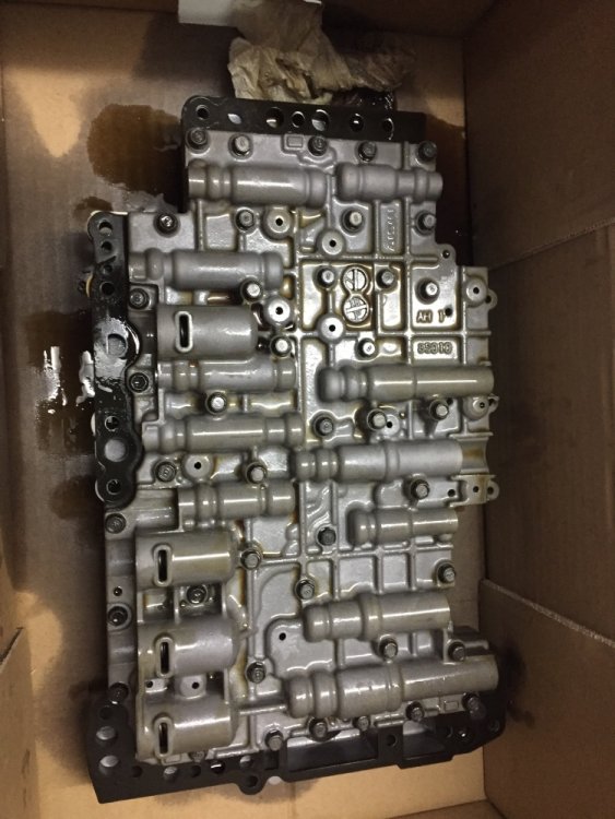

  2. No se si es el sitio adecuado, quizá hubiese sido mejor en el Foro del Q7 pero creo que aquí es más fácil que alguno sepa lo que estoy buscando. Em concreto me gustaría saber el par de apriete de la caja de válvulas AISIN 08C que monta el grupo VAG en las cajas automáticas de 8 velocidades. En concreto necesito las de la caja de válvulas propiamente dicha, no los que la sujetan a la caja de cambios. En concreto estos :
  3. Perdón por el tamaño de la letra. Lo hice desde el movil y ahora no me deja editar.

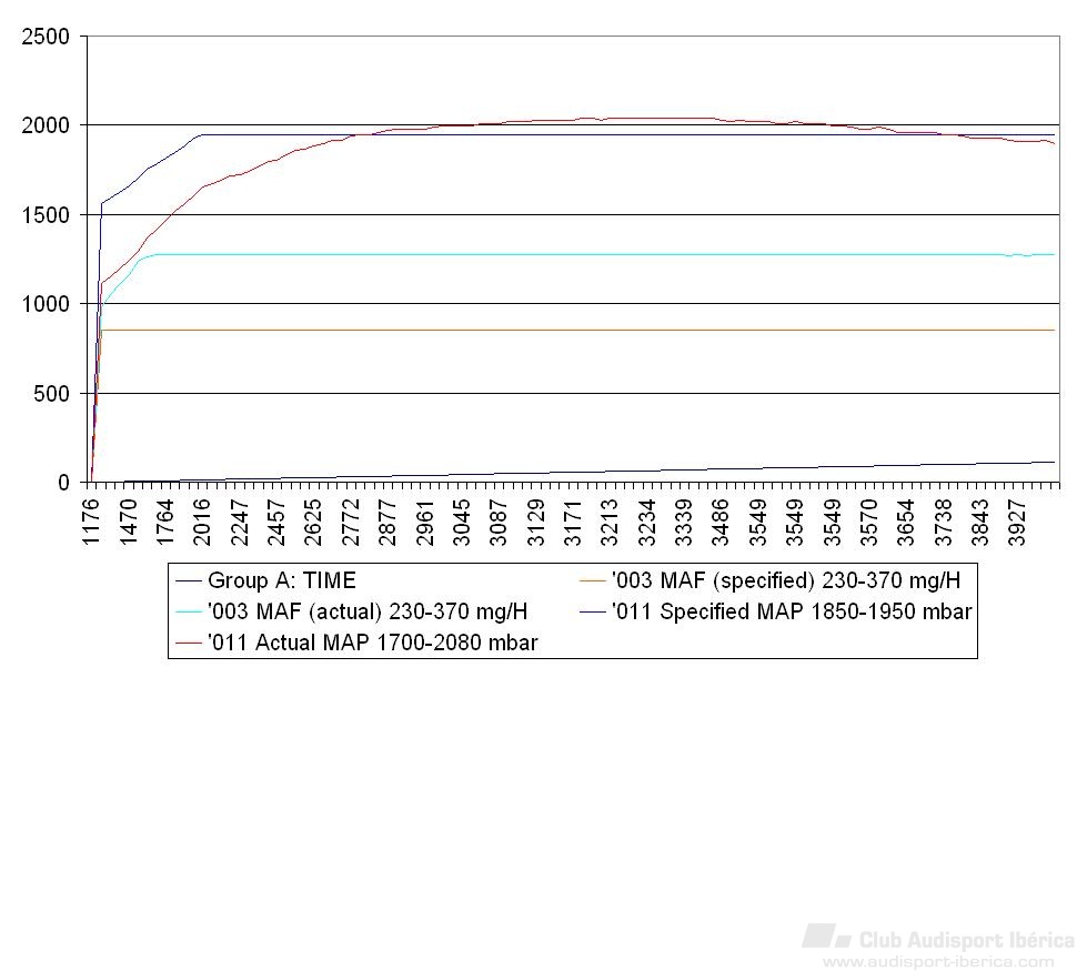

    Buenos tardes. A ver si alguno me podéis ayudar con este log. El coche me entra en Limp Mode y me da el famoso error 17965 cuando apuro las marcha largas y coincide con alguna cuesta arriba pronunciada. He puesto nueva la N75, N18, G72 y todos los tubos de vacío . El turbo lo he desmontado y le he limpiado la geometría pero todo sigue igual. Estas son las gráficas
  13. H Gracias por tu ayuda. En realidad el,pierburgo lo puse para descartar que fuese problema de caudalimetro. El Bosch que monta el coche tiene otro s mismos fallos. He comprobado l tensión del conector del cauda y es correcto. En el pin 3 hay masa, en el 2 me da 14v y en el pin 4, me da 5v. He mirado los valor del maf al hacer el log con el vag com y he observadores que casi desde el principio se va a 1200 mg/h cuándo mcremrecordar que el maximo es de 800 ó 850. Como no termino de entender el motivo por el que el cauda mide de mas, opté por desconectarlo y ahora el coche, aunque es mucho más perezoso, No pega tirones, no desprende humo y el consumo ha vuelto practicamente a sus valores. Cual será el motivo de lecturas tan altas?. Por cierto, el castañeo que indicas si que se escuchaba con el,caudalimetro conectado y por encima de las 3000 rpm (más o menos). Alguna idea más.? Como digo el Vag Com no arroja fallo de tipo alguno en el modulo motor.

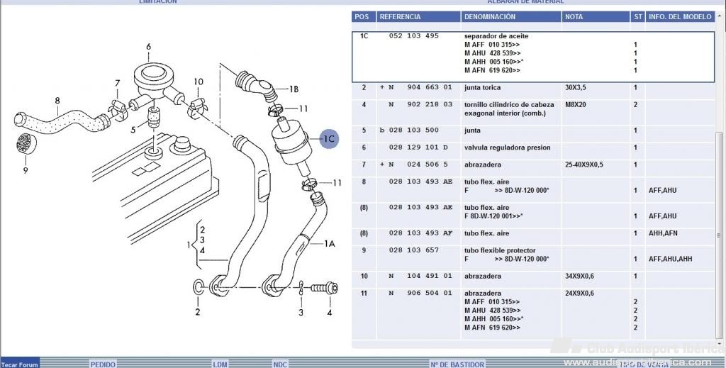

  19. Creo que el 1.9 de 110 cv no lo lleva, por lo menos yo no le visto nunca. No obstante, parece que va aloado en el soporte del filtro de aceite, junto al enfriador. Es así?.
  20. Supongo que te refieres al 1c de la grafica. Si es así, ese lo he limpiado con ultrasonidos y ha quedado perfecto. La valvula reguladora de presion número 6, la puse nueva, aunque más tarde desmonté la vieja y comprobé que estaba perfecta.
