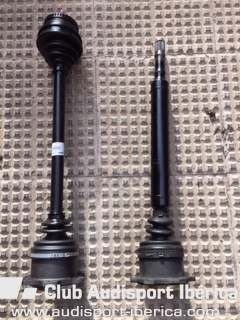

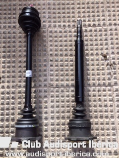

He optado por poner el arbol completo GKN 22689 y así descartaba desgaste en la triceta interior (lado cambio). El diametro del eje es bastante inferior al de origen, pero por el resto parece bien trabajado. Ya veremos si dura como el que venía de serie, aunque lo dudo.....

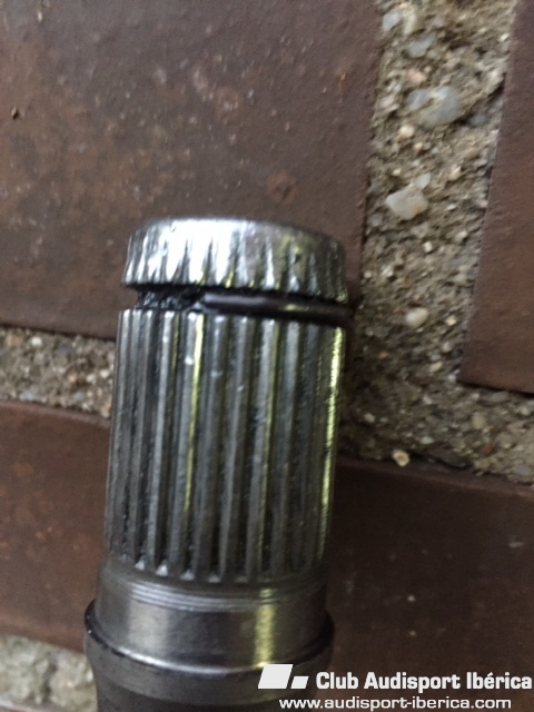

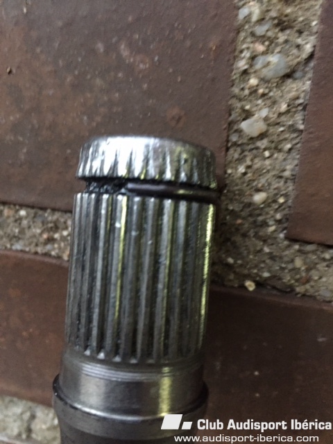

El dia de hoy he tenido tiempo para hacer unas cosas en el coche. Ante la duda, compré un palier completo y lo he puesto hoy. El problema de la tracción ha quedado esclarecido. Debí de montar mal la homocinetica y se salió del circlip que lleva. El ruido que escuchaba tipo dinamo de bici, eran los dientes que se estaban redondeando.

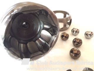

Os adjunto una imagen de los daños de la homocinetica. Se aprecia la diferencia de color en tres de las esferas y el desgaste de la junta. No he podido fijarme en los ruidos xq ayer no pude sacar el coche del garaje. Tras una semana circulando con la homocinetica nueva, cuando fui a subir la pequeña cuesta del garaje, se quedó sin tracción. Cuando aceleraba, el coche no se novia, de modo que, a empujar y al garaje nuevamente. Esta mañana, he mirado con una linterna y tras parecer estar todo en orden, he arrancado y he probado nuevamente. Ahora si que se movia. Lo primero que he pensado es que se habia salido la homocinetica y que se habia colocado cuando estuve empujando para meterlo nuevamente en el garaje. He ido a dar una vuelta y cuando regresaba, tras frenar, ha empezado a sonar como una dinamo (las que se ponian en las ruedas de las bicis para iluminar). He parado, he mirado y como todo parecia en orden he regresado a casa. Cuando pueda, volvere a quitar el palier y le echaré un vistazo, pero empiezo a pensar que el recambio SKF VKJA 3001, no es compatible para nuestro coche. Por cierto, creo que debería descartar los tacos del motor / cambio, xq si fuera de ellos, tambien sonaria al pisar el embrague, pues el apoyo sigue existiendo, no..?
