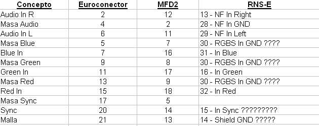

ZX81, gracias por la confirmación. Con relación a lo que comentas de habiliatr el menu TV, es exactamente como lo has explicado pero parece ser que esta gente conecta en el pin 6 (VSWITCH) del conector de 18 pines de sus NAVIS (OJO NO DEL RNSE) , a través de una resistencia de 5,6 kohmios, +12v y consiguen activar la entrada de video y ademas que no se desconecte en movimiento. Por cierto el precio de la caja es de 125 €, por tanto hay que añadirle un disco duro de 2.5'' + cable HDMI - Scart + Conector de 32 polos del RNS-E. Yo creo que por unos 225 ó 250€ puede estar montado con un disco de unos 60 ó 80 GB. El forero Syncro de www.forotouareg.com ha preparado un manual muy claro para los que quieran montarlo. Dice que por analogia se puede hacer en el NaviPlus de Audi pero no soy capaz de completar los pines del RNS-E. http://www.eserviceinfo.com/download.php?fileid=22239 Una vez abierto hay que renombrarlo con extension ZIP. SAludos.
Hola ZX81. Despues de haberme leido las 26 paginas del post, entiendo que precisamente lo bueno de esa caja es que dispone de salida RGB y sincronismo compuesto. Dejo un enlace del aparato en cuestión para los más entendidos pero parece ser que funciona en los MFD, MFD2 y RNSD http://www.mvisto.de/ ZX81, podrías echarle un vistazo al mensaje del forero Syncro de la página 4, para ver si lo he entendido bien ?. Saludos.

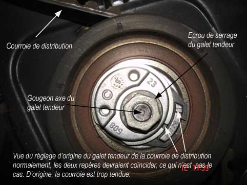

Tolo, evidentemente se que no lo han hecho adrede. Piensa que en las reparaciones te dan 2 años de garantia, de modo que no tendría mucho sentido. Afortunadamente no toco valvulas ni nada de nada, y únicamnte fue sustituir la correa con sus respectivos tensores sin coste alguno. Pero siguiendo con el razonamiento, supongo que estaras conmigo en que si la tensaron correctamente y rompió fue por algo (defecto en la propia correa, defecto en el tensor, .., etc, etc) y por eso me gustaría asegurarme que no fue por un tensado deficiente de la correa. En ocasiones, el fabricante modifica sus especificaciones debido a "reiterados problemas" y lo que trato de averiguar es si este puede ser uno de ellos. No obstante, gracias por tu aportación. -
Animado por el brico de 18Turbo donde nos ilustra con los pasos a seguir a la hora de cambiar la correa de la distribución de su coche junto con la bomba del Agua, (os dejo el link por si no lo habeís visto: http://www.audisport-iberica.com/foro/inde...showtopic=96432 ) he decidido hacer lo mismo en mi coche, bueno por lo menos intentarlo. Una vez desmontado, me surje la duda a la hora de tensar la correa. Digo duda porque el ELSA dice que las dos muescas del Tensor tienen que coincidir. Para los que no se ubiquen, os dejo una foto que he encontrado en la red del susodicho tensor y de las muescas a las que me refiero (si veis las dos fechas blancas que hay a la derecha, pues tendrían que coincidir sus muescas) Bien, pues dicho esto, me encuentro que mi coche actualmente tiene las muescas del tensor en la misma posición que las de la fotografía, es decir algo destensada. Si a esta coincidencia ( a los dos nos ocurre lo mismo y parece el mismo motor) le añadimos que la persona que toma esa fotografía era la primera vez que cambiaba la correa y por tanto venía tensada ASÍ de fabrica y en mi caso fue sustituida anteriormente en servicio oficial AUDI, ¿ parece logico pensar que la dejan "un poco destensada" a conciencia ? Necesitaria saber la opinión de los que la habeis cambiado o teneis experiencia sobre ello (18Turbo, Ildefonso, algún mecanico de Audi que tenemos por el foro, ...) porque en el cambio que me hicierón en el Servicio Oficial Audi la primera vez, tuve la mala suerte de que a los pocos meses partió la correa y no supe el motivo. Ahora es cuando me pregunto ¿ La tensarían como indica el ELSA y partió por tener una tensión excesiva ? ¿ tuve mala suerte ? ¿ Ha siso casualidad que a otra persona y a mi nos aparezca el tensor con menos tensión de la especificada ? (a el le venía de fabrica y a mi me la tensaron en Servicio Oficial. ¿ Qué os parece ?, ¿ Cómo la tenso ? Gracias.

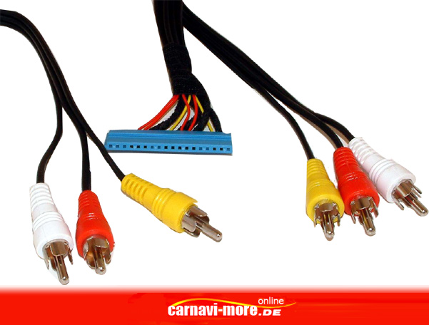

Hola. Estoy tratando de encontrar una adaptador de video para poderlo incorporar al RNS-E. Dispongo de un emulador CAN que le dice al Navi que tiene TV, de modo que me permite seleccionar dicha fuente pero como es logico la pantalla se oscurece al no haber nada en su entrada. También tengo liberado el Navi por ZX81, de modo que quiero saber si es posible evitar el tipico interface de Dietz o similares y poner un simple cable adaptador de este estilo. http://cgi.ebay.es/VIDEO-DVD-Adapter-f-VW-...1QQcmdZViewItem El que anuncian no puede ser valido para el RNS-E puesto que por la parte posterior, el Navi tiene una coexión de 32 polos y el que anuncian tiene 54 (salvo que tenga que ser conexionado al Tv Tuner), pero quizá podría hacerse algo parecido. ¿ Qué os parece ? ¿ Habeis visto algo parecido ? Saludos.
