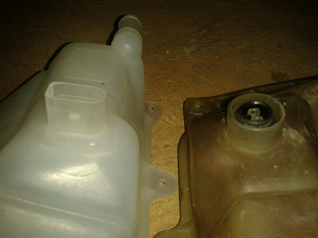

  2. pero tu casi seguro que llevas como un plástico blanco debajo del tapón azul. Estos son las primeras botellas que se fabricaron y tienes el mismo conector que yo llevaba hasta esta tarde Enviado desde mi GT-S5839i usando Tapatalk

  5. :dl: Pero buenooo... tu no has probado cambiando los pin's de posicion ? Uy uy uy... Es que la masa conectada a positivo cierra el circuito sin pasar por el sensor... Yo es que de electricidad más bien poco, me guío casi por ensayo-error. Los iba a haber cambiado hoy también pero era ya tarde y tenía que hacer otros 60 km hasta llegar a casa. Mañana probaré y a parte subiré las fotos de los tres tipos de vasos de expansión que hay Enviado desde mi GT-S5839i usando Tapatalk

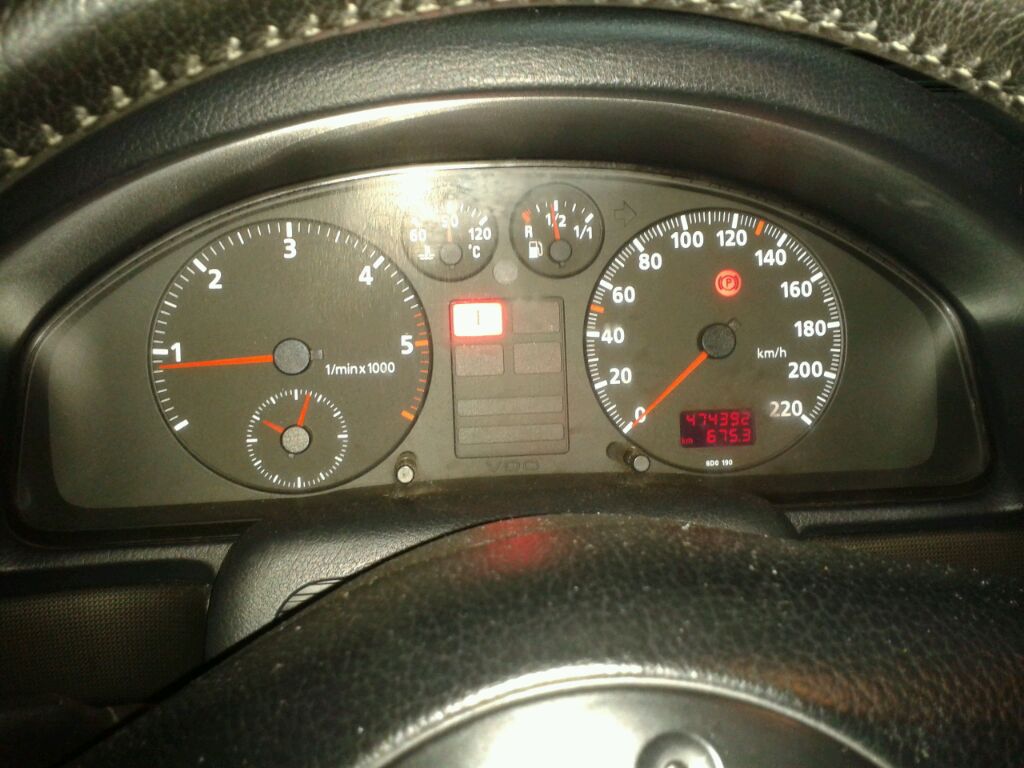

  6. Bueno así van unas fotos para que veáis la diferencia Pues bien ha sido rellenar y ahora es cuando pita el cuadro y sale la luz roja Estoy casi seguro que los pines están puestos al revés. Mañana probaré Enviado desde mi GT-S5839i usando Tapatalk
  7. Pues con el conector puesto y la botella vacía sigue igual, como si estuviese lleno Enviado desde mi GT-S5839i usando Tapatalk
  8. Echaré un ojo a los fusibles, porque de vagcom no es nada. Lo he pasado dos veces no hace mucho y no hay fallos. Además no es por haber hecho la instalación porque ya cuando rompí el manguito el coche no me avisó de nivel bajo, simplemente pensé que no había llegado al mínimo Enviado desde mi GT-S5839i usando Tapatalk

  10. El caso a que tengo un mosqueo del 15. Ayer deje el conector al aire sin conectar, para hoy hacer el cambio de botella. Pues me esperaba que en el cuadro me saliesen los 3 pitidos y la luz roja. Pues bien, ni ocurre nada, se queda cómo si estuviese conectado, así que algo pasa. No se si será algún fusible o no se. Pero es que fusibles tampoco me suena ninguno al menos viendo a que pertenece cada uno. Alguna idea? Enviado desde mi GT-S5839i usando Tapatalk

  15. Bueno incluyo algo de información. Este verano intenté cambiar el vaso de expansión de mi coche pero me encontré con el problema de que el vaso que pedí a oscaro no llevaba el mismo conector de nivel que el mio. En B5s hasta mediados del 97 el conector es redondo es como este: Uploaded with ImageShack.us Parece que lleva 4 pines pero no es asi, son solo dos pero cada cable va unido a un pin doble Aqui vemos la diferencia del pin doble con el que hay que poner Uploaded with ImageShack.us A partir de esa fecha el conector pasa a ser ovalado y con pines simples. Yo lo único que he hecho ha sido cambiar unos pines por otro. Mañana mas que hoy no he podido terminarlo
