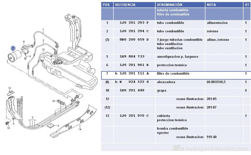

echando un vistazo al ETKA he buscado el filtro de la gasolina, ¿pero donde esta exactamente localizado?¿es accesible?
Hola de nuevo, los reles estan donde la caja de fusibles, hay varios para multiples funciones. Te dejo imagen del ETKA, son las piezas con el nuemero 10 y 6. Ya nos contaras que te dicen en el taller y si van por ahi los tiros que parece que si Saludos

Muy buenas a todos, resulta que dando una vuelta por el foro he visto el tema del filtro de la gasolina y tengo datos contradictorios de cada cuanto se debe cambiar. Me gustaria saber cada cuanto es aconsejable cambiarlo y si se puede hacer por uno mismo. Tengo la revisión de los 30000km y 60000km en la casa y nunca se lo han cambiado. ¿Es que no se contempla en las revisiones? Saludos

Perdon por desviar un poco el tema, pero ¿cada cuantos kilometros es aconsejable cambiar el filtro de la gasolina? ¿Lo puede cambiar uno mismo o tiene que ser en taller? Perdon Irra si hago una pregunta estupida, pero ¿que significa +1? -

Hola, yo tambien le he pasado la revision de los 60.000 km y no me han sustituido el filtro de la gasolina, solo aire, polen y aceite. En el libro de revisones no dice nada respecto al filtro de la gasolina. ¿Seria conveniente cambiarselo? En cuanto a lo tuyo tt_power siento no poder ayudarte porque no tengo ni idea. El mio cuando esta frio tira mejor que cuando esta caliente, como que tiene mas tiron. Si el ventilador que salta es el del radiador yo invetigaria por ahi, ¿que le he hace saltar en condiciones normales? y tiraria del hilo, siguiendo la cadena de eventos hasta dar con el que te este dando el problema. Tal vez el sensor de temperatura no sea lo unico que le hace saltar y ese sensor no anda muy fino. Saludos -
