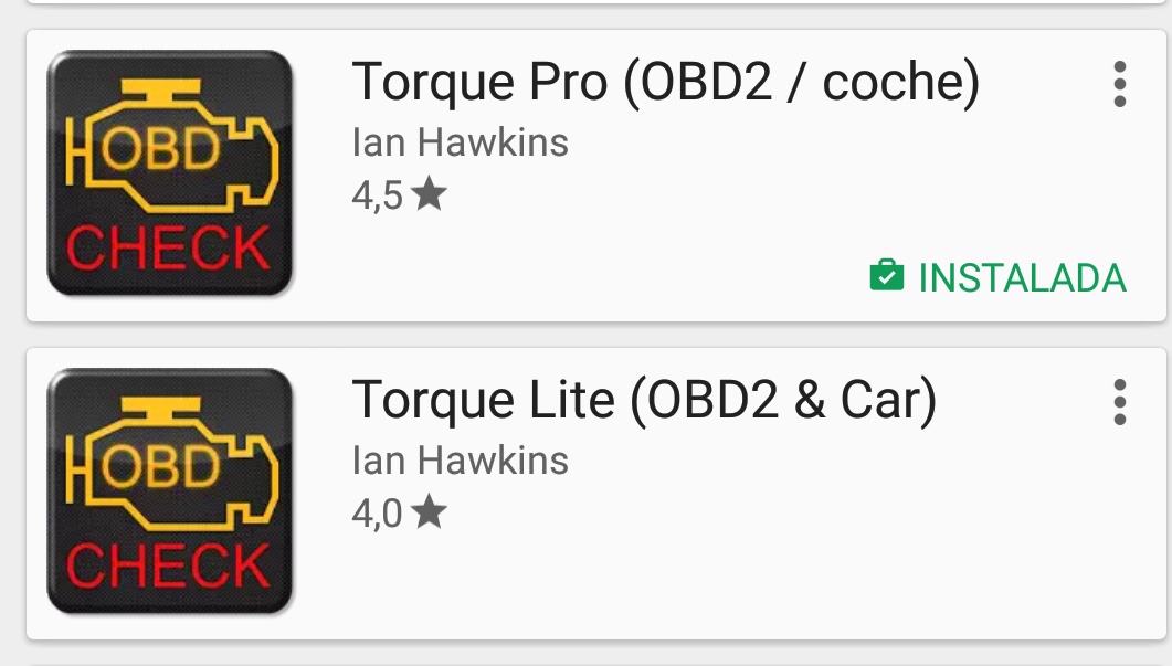

Yo uso iphone, y para iphone no hay. Solo la hay para Android, la app buena es de Ian Hawkings. Tengo un movil Android en el coche solo para esto., esta es:
Son las pantallas del torque, una aplicacion para Android, se conecta por Bluetooth, o wifi a un adaptador que va en el conector del OBD2
