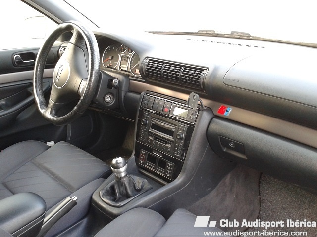

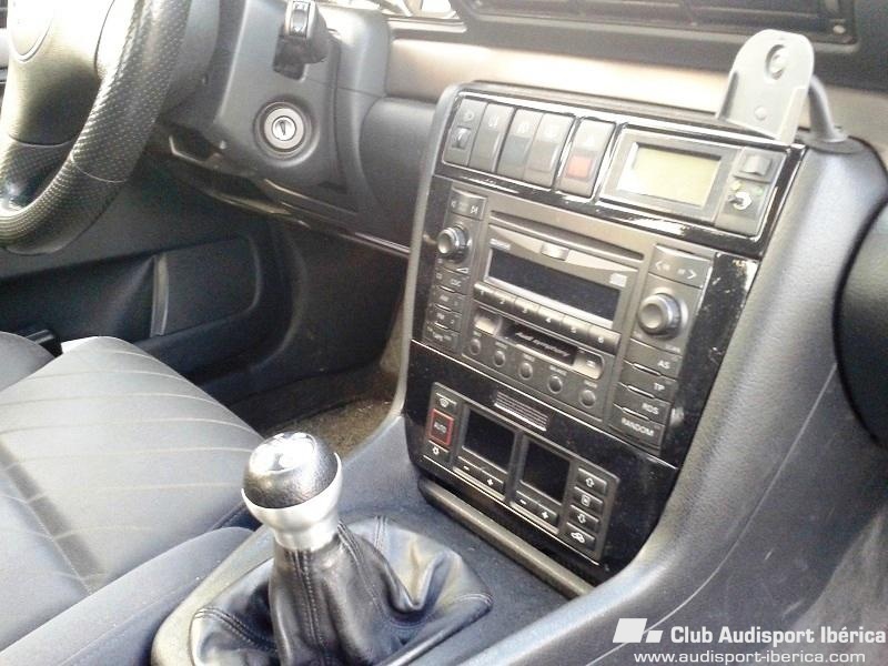

Bueno si ya partes de un restyling es bastante mas facil, no tienes que hacer instalaciones electricas nuevas ni nada de eso, lo unico que te quedas sin cenicero. Esta es la mia que llevo actualmente... Lo que hice fue desplazarlo todo hacia abajo para hacerle el hueco. S2
Y probaste de los ibiza anteriores? es que a mi lo que no me acaba de gustar es que el nervio no queda alineado con respecto al de las rejillas del paraca. Me refiero a estos que eso no lo tienen S2

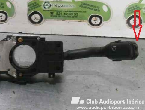

No tendria que tener mayor problema por hacer eso, lo unico que te quedas sin las memorias de los elevalunas y la radio. A ver si el fallo va a estar en la maneta de las luces. lo has llevado al mecanico para el turbo y te ha arreglado lo otro? S2

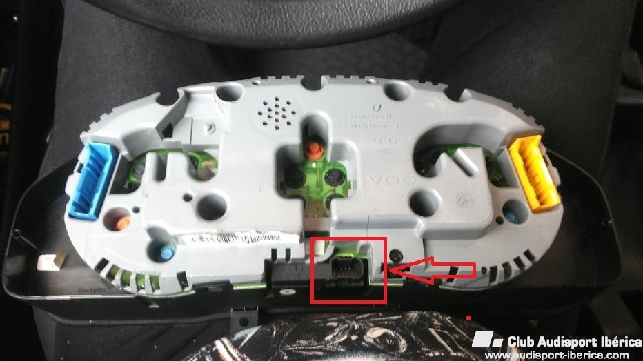

Eso pasa por comprar cuadros Jaeger, por lo visto son los que cascan...yo es que soy mas de Beatles... Podria ser que los de las puertas del fis sea por configuracion del cuadro y que de alguna manera no esté activado, yo es que solo he manejado cuadros pre, can bus no he tocado. De todas formas si me acuerdo, yo tengo que verme de aqui dos semanas con gente que igual tienen esa misma referencia de cuadro y ademas tengo que trastearle para casarle llaves, podria mirar de sacarle la eeprom y pasartela a ver si hay suerte. Y por cierto de donde las sacas, por que tengo un cuadro que no le funciona el fis pero es problema de eeprom, no se si del archivo o del mismo I.C. pero el caso es que no la encuentro, por si me lo podrias decir o te paso la ref. del cuadro a ver. S2
