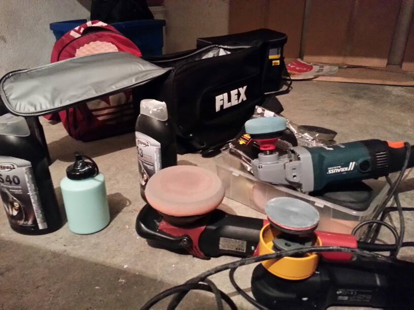

En realidad con una sola vale, pero a mi me facilita el tener varias. La orbital la uso para lijar, la rotoorbital para la mayor parte de los trabajos, la rotativa cuando necesito un extra de fuerza, o tengo que usar pads pequeños, o zonas de difícil acceso. La portátil apenas tiene fuerza para pulir, la uso para dar ceras,sellantes y glazes en lugares sun corriente electrica -

Gracias Rómulo. Tengo 4, una rotativa, una rotoorbital, una orbital y una portatil -

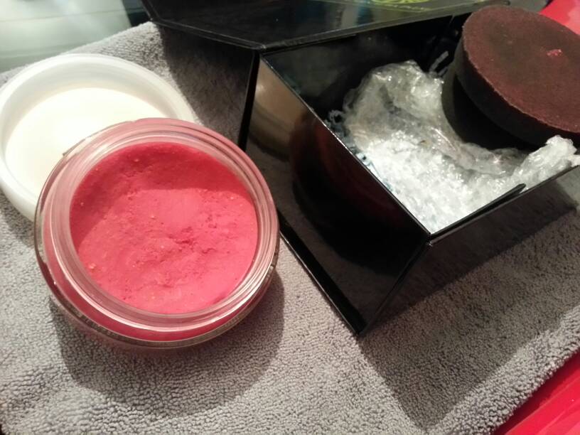

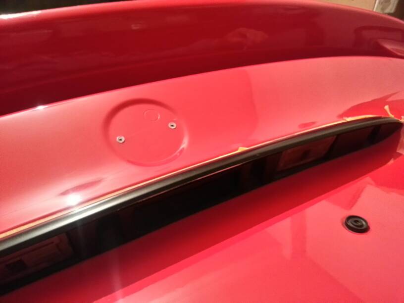

Le he dado una manita de Clearkote Red y Vanilla y después la Reina de la Casa, la Polishangel Fenix. -

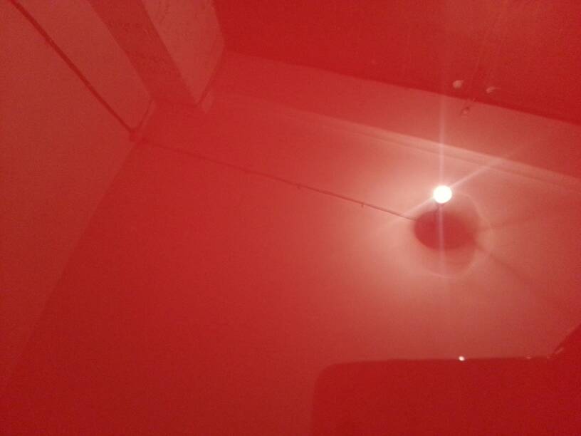

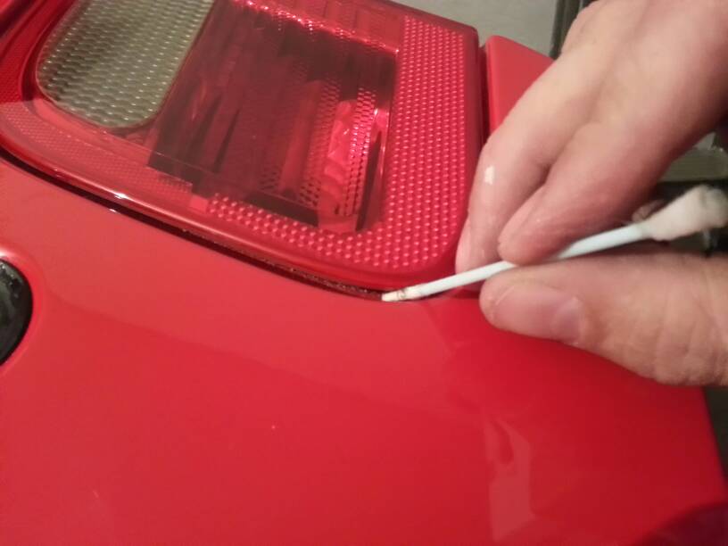

Luego he dado una pasada de SC S30 por toda la zona y luego en las zonas horizontales S 40 con pad naranja de SC. He limpiado restos de polish ayudado de mfs, bastoncillos y qd de 3D. -

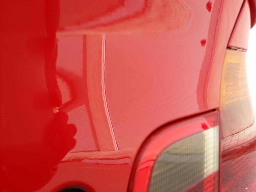

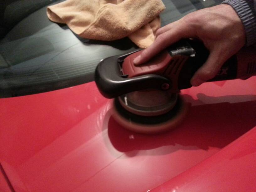

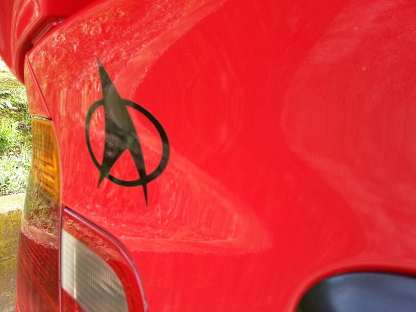

whitesnake publicó una discusión en Cuidados básicos y limpieza del automóvil.

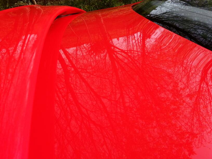

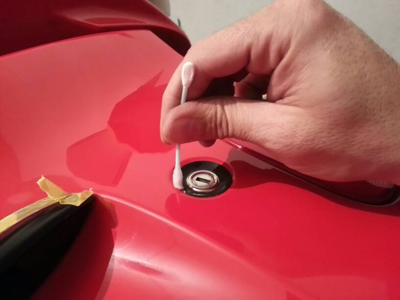

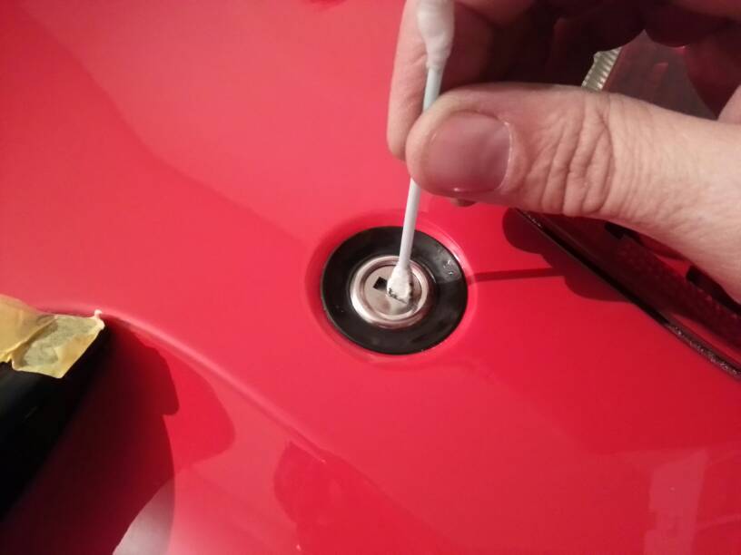

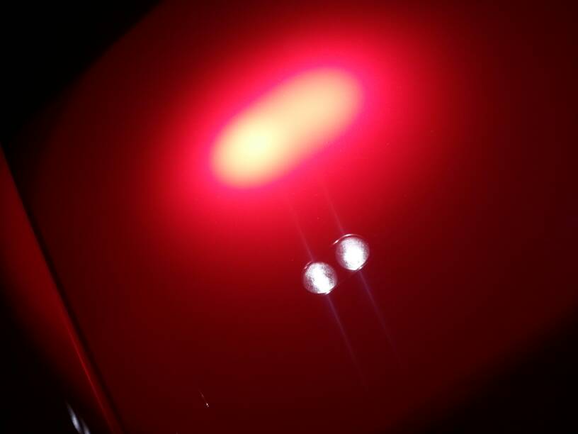

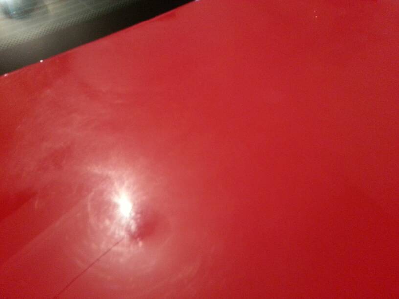

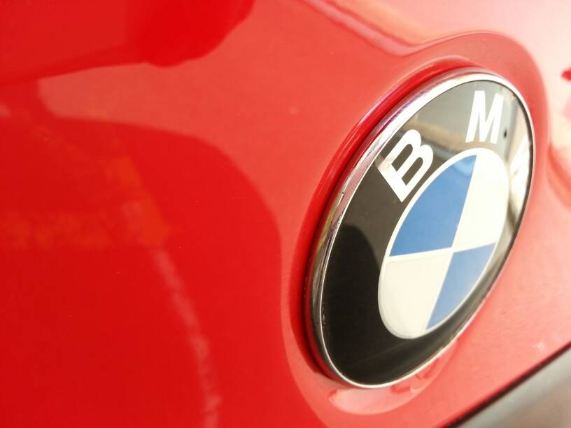

Tenía unas marcas extrañas en el maletero del BMW, y ya que hacia tiempo que no sacaba el arsenal a relucir, esta mañana me he dispuesto a solucionarlas. Después de lavar la zona con ONR, desmontar emblema y matricula y descontaminar con la clay de Scholl, me he puesto a lijar la zona de las manchas con p1500, luego con p3000 Seguidamente he pulido con Scholl Concepts S3 Gold, pad OEM y la Flex 3401 las zonas mas accesibles y la rotativa Krauss con pad azul en las zonas menos. -
