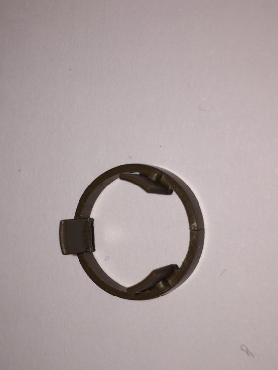

  13. Hola a tod@s!! El otro día se me ocurrió dejar el iPad sobre el salpicadero para mover el coche un segundo y casualidad cayó sobre la rueda del MMI (3G). Así que me he quedado sin ruda. He visto en internet un montón de recambios, pero mi duda es que dentro del sistema, hay una especie de arandela de plastico (foto) que no se cómo va colocada ni cual es su función, además la mia está rajada... He mirado en el ETKA pero no he visto el despieze de eso... Alguien tiene una foto o podría hacer una foto quitando el botón giratorio? Gracias!!

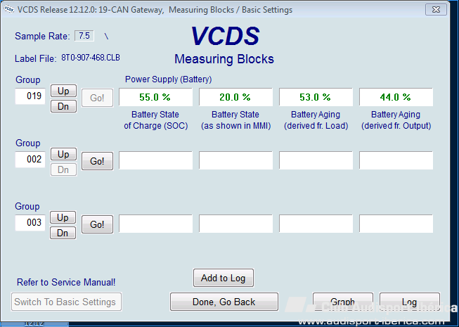

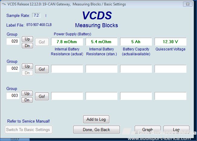

  16. Buenas noches, No se que me da que voy a tener que cambiar la batería... Esta mañana leha costado un poco arrancar al coche y he ido a trabajar (3km en carretera), después de 7 horas al arrancar otra vez, también le ha costado bastante, incluso el retrovisor del conductor no se ha llegado a abrir del todo.Al llegar a casa le he conectado el vagcom y estos han sido los resultados: ¿Qué os parece? Gracias
