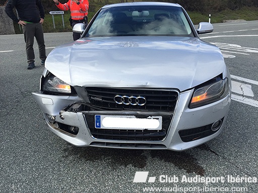

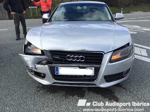

Pues no se si se habrá salvado... espero que si, pero mañana iré al taller y ya lo veremos. Es increíble el golpe que se lleva un coche a 22km/h (grabado con cámara gps)... Por suerte, ni yo ni el ocupante del otro vehículo hemos sufrido daños personales. -
	Hola compañeros, He tenido un accidente un pelín fuerte esta tarde con mi A5... y tengo averiado a priori (y sin poder abrir el capó): Paragolpes (delantero) Parrilla Capó Aleta Dcha. Soporte antichoque Radiador A priori, parece que los focos están bien, pero habrá que ver si no están estropeados los soportes y tal... La pregunta es: valen las piezas de un A5 1.8? el mio es el coupé 3.0 Quattro (2007) he mirado en el etka, y no diferencia versión de motor en estas piezas de carrocería, ¿Alguien podría confirmármelo? Gracias

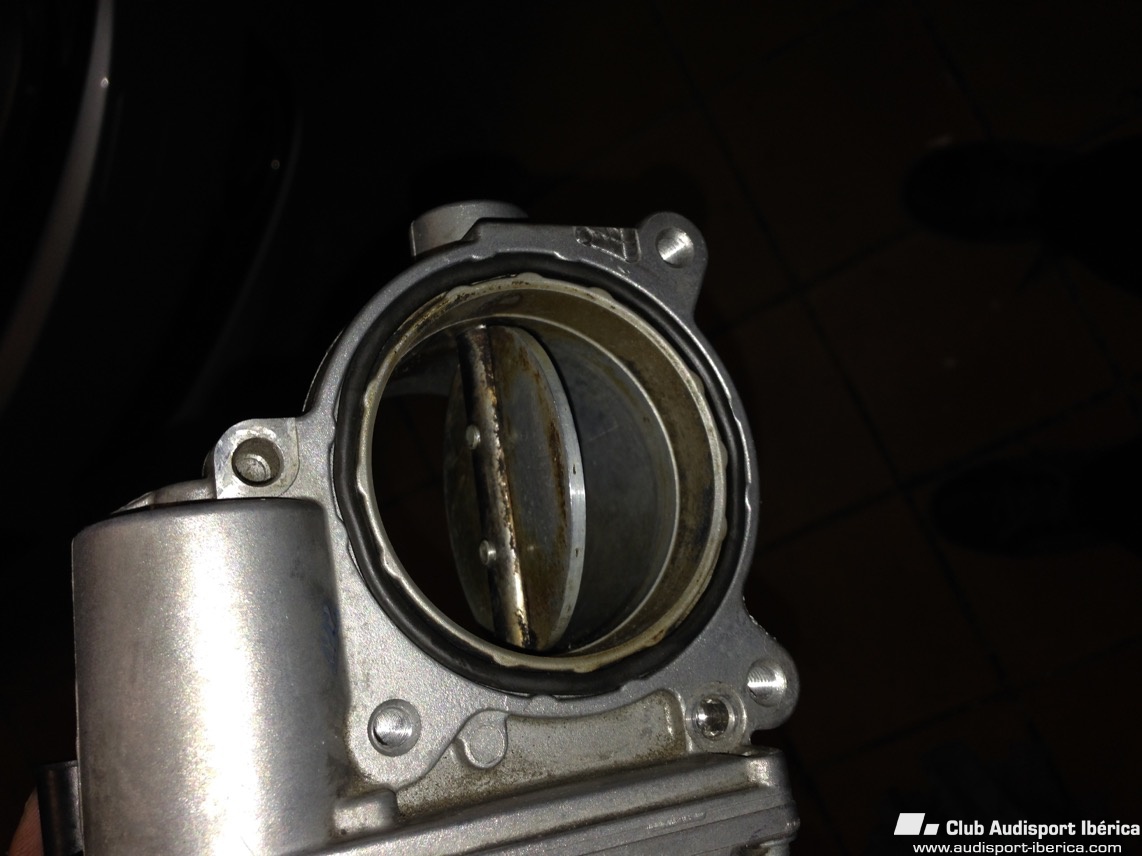

	.... y así. Tal vez podría haber quedado mejor, pero no me quedaban más ganas de rascar. Lo dicho no esperes a que el coche te "diga" que tienes que hacerlo, con lo sencillo que es, mejor hazlo, que no lleva mucho rato y seguro que lo agradeces cuando no te pase en el momento menos deseado. Un saludo y buenas noches!!

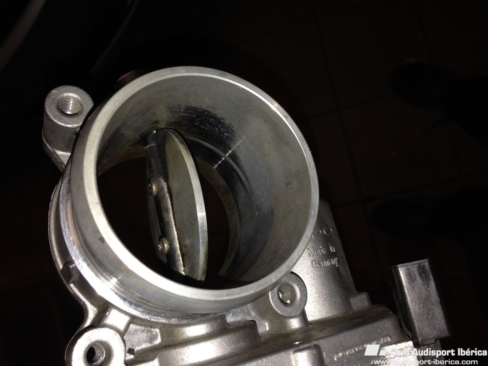

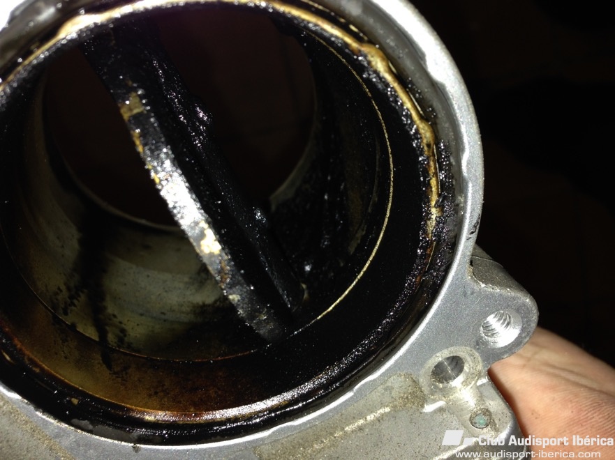

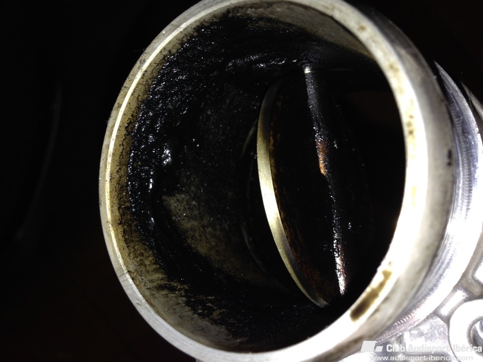

	Bueno compañeros, El jueves, mi A5 3.0 TDI Quattro, empezó a dar guerra. Lo adquirí en mayo con 92.000km a un compa del foro. Ahora tiene más de 108.000. El caso es que daba error de motor, y tras conectarlo al VagCom y después de mucho leer, creo, digo creo por que no estoy 100% seguro, que el error era de la válvula de mariposas. Hoy, tenía planes pero los he tenido que cancelar por que tras este error, asintomático para el coche, ha empezado a fallar el turbo, al parecer por culpa del filtro de partículas. ASÍ que a la 1 y pico de la mañana cuando he llegado a casa me he puesto manos a la obra (por que no?) y he limpiado la válvula de mariposas siguiendo el tutorial de 18Turbo, http://www.audisport-iberica.com/foro/topic/96924-brico-de-como-limpiar-en-profundidad-la-mariposa-de-admision/ y es algo que recomiendo a todo el mundo. es muy sencillo. se tarda más en limpiar que en desmontar. Este ha sido mi resultado: Así estaba:

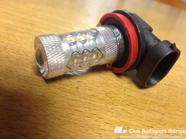

Sueles utilizar las antiniebla? En mi caso por vivir en zona de montaña las uso a menudo... Si las sueles usar, no te recomiendo las bombillas de led. Yo puse las H11 osram 80w y no alumbran nada... He vuelto a poner las antiguas, si es por estética, quedan muy bien. Un saludo -

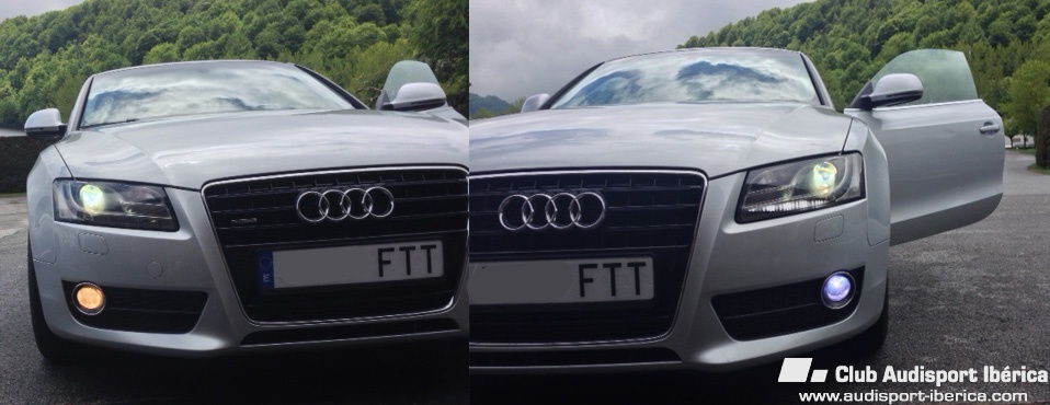

Buenos días, Pues esta mañana he cambiado las bombillas antiniebla de mi A5. He puesto estas: La verdad que han quedado muy bien. Ahora mismo voy a subir una foto para que veaís la diferencia. Aunque las fotos están hechas de día... He de decir que he comprado las bombillas en la web lightinthebox.com y aunque el precio estaba bien, UPS me ha cobrado 25€ de aduanas de los cuales 7€ pertenecian al IVA :ranting2: el resto pal bolsillo de UPS. Salu2 P.D. El mini-Brico del cambio: http://www.audisport-iberica.com/foro/topic/330044-mini-brico-para-cambiar-bombillas-anitiniebla-delanteras/ -

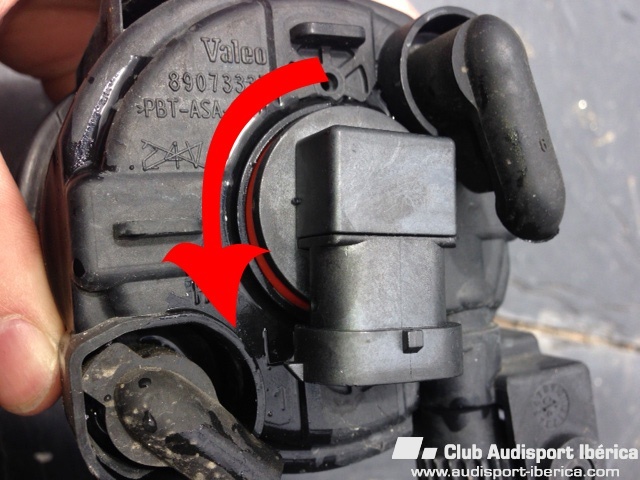

3.- Soltamos el cable que lo alimenta (con el destornillador plano desbloqueamos la pestaña de sujección) y una vez descoonectado giramos la bombilla desde el conector para que esta se desencaje del soporte. 4.- Cambiamos la bombilla y podemos empezar el montaje en el orden inverso. Fin del brico
