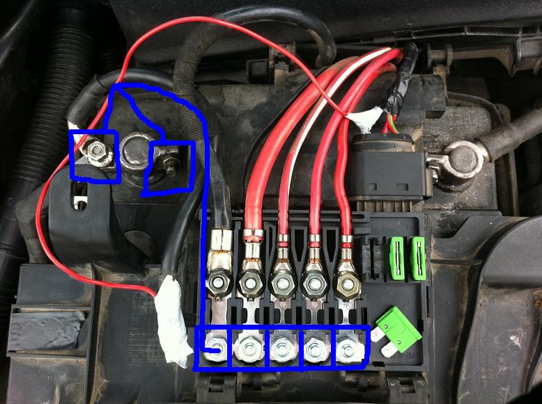

TEMPERATURA LIQUIDO REFRIGERANTE
MICHELS3 responde a mikiTTo de discusión en Audi TT Mk1 (1999-2006)
mikitto una sugerencia para mañana o cuando pongas el fusible...he retocado tu foto y en azul he marcado varios puntos donde conectar el cable directo a bateria,el que as empalmado junto a la entrada de la caja de fusibles que como esta la cinta blanca,creo que en ese punto no hay tuerca...y si conectas a cualquiera de las tuercas que te he marcado quedara bien sujeto...es que en el s3 el portafusibles es diferente igual bajo la cinta hay tuerca pero en mi caso no...tambien recordarte el grosor del cable que como se aprecia en las fotos el de los cables que llegan al conector es algo mayor...no te lo digo para ahora ehhhh,,,,,,,jajaaj asi de momento puedes circular que esta todo correcto,te lo decia para cuando pongas el fusible,mientras decides si cambias el portafusibles o dejas el circuito paralelo....el unico inconveniente del circuito paralelo,es que se ve,pero bueno si usas cable negro y lo cojes con bridas alos cables que andan por ahi ni se nota...si cambias el portafusibles,pues te olvidas de la averia durante unos años,pero cabe la posibilidad de que vuelva a pasar,ya que yo sigo pensando que eso esta mal diseñado adredre,ya que audi sabe de sobra que esta la segunda velocidad para que no pase nada grave,pero a ellos les viene muy bien que cada X tiempo cambiemos el portafusibles...podrian haber cambiado su diseño en estos años y no lo han echo.. gracias por la ayuda MICHELS3 tenia pensado ponerle cable negro pegado a los otros para no verse y conectarlo a la entrada de la bateria positiva q tiene tuerca! subiré la foto cuando este todo perfect! asi me das el visto bueno! jajajajaja si,pero solo si me prometes ponerle al cable un conector de los que hay para esos casos,vamos para donde va cojido a la tuerca..no metas el cable sin conector y apretes que con el tiempo se desilacharia y soltaria..le pones un conector de los que hay para esos casos que quitas la tuerca metes el conector que lleva su agujero y ya apretas la tuerca y se queda fijo,y para fijar el conector al cable con unos alicates de chafar fastons te vale,sino pues con unos normales lo chafas bien chafado y ya no se suelta y te olvidas,en cualquier tienda de electricidad puede encontrar el conector que es un circulito con su agujero en diferentes medidas...un saludo -
mikitto una sugerencia para mañana o cuando pongas el fusible...he retocado tu foto y en azul he marcado varios puntos donde conectar el cable directo a bateria,el que as empalmado junto a la entrada de la caja de fusibles que como esta la cinta blanca,creo que en ese punto no hay tuerca...y si conectas a cualquiera de las tuercas que te he marcado quedara bien sujeto...es que en el s3 el portafusibles es diferente igual bajo la cinta hay tuerca pero en mi caso no...tambien recordarte el grosor del cable que como se aprecia en las fotos el de los cables que llegan al conector es algo mayor...no te lo digo para ahora ehhhh,,,,,,,jajaaj asi de momento puedes circular que esta todo correcto,te lo decia para cuando pongas el fusible,mientras decides si cambias el portafusibles o dejas el circuito paralelo....el unico inconveniente del circuito paralelo,es que se ve,pero bueno si usas cable negro y lo cojes con bridas alos cables que andan por ahi ni se nota...si cambias el portafusibles,pues te olvidas de la averia durante unos años,pero cabe la posibilidad de que vuelva a pasar,ya que yo sigo pensando que eso esta mal diseñado adredre,ya que audi sabe de sobra que esta la segunda velocidad para que no pase nada grave,pero a ellos les viene muy bien que cada X tiempo cambiemos el portafusibles...podrian haber cambiado su diseño en estos años y no lo han echo.. -
para lo que yo queria perfecta,se ve claramente a que cable as conectado desde el conector a la bateria,por si alguien tiene que hacer la prueba y tambien se ve claramente el hueco donde iva el fusible que te fallaba y que a simple vista esta todo bien,pero no es asi ya que el daño esta por debajo del plastico negro y por eso no se puede ver...un saludo y gracias por la foto asi puedes ayudar a gente que no entiende de electricidad y no lo tuviera claro..con las indicaciones que hemos dado y la foto lo puede hacer cualquiera.... -

joer que siempre se me queda algo por decir....no se que grosor de cable as usado para hacer el puente momentaneo,pero en cuanto te sea posible metele el grosor igual al que lleva el cable en el conector creo recordar que son 3mm o 4mm no es un cable normal finito,que tiene que llevar el grosor que le toca sino puede recalentarse el cable tambien...un saludo creo que esta vez si que no me dejo nada...bueno ya que estas puesto con el asunto si te acuerdas echale unas fotos al cable para que si alguien quiere hacer la prueba y no tiene muy claro como va,lo pueda ver en las fotos...el dia que vea a mi hermano con el a3 le hare yo unas fotos tambien para que se vea como queda el circuito paralelo,pero no lo veo muy a menudo...en mi coche por suerte moviendo el fusible hasta la posicion que me hacia contacto bien y fijandolo luego en esa posicion con una gotita de loctite en la parte exterior que toca con el plastico del portafusibles,me basto...como me di cuenta a tiempo no se me derritio y de momento hace ya meses que lo hice y aguanta... -
como hemos comentado antes a simple vista exteriormente no se ve si esta mal,,,y por dentro no se puede mirar ya que no se desmonta la caja de fusibles...ante la duda lo mejor es tirar el cable paralelo y probar,mejor prueba que esa para saber si llega o no llega corriente y descartar otras averias no hay...asi te ahorras cambiar termocontacto sensores y demas,,la primera prueba y mas sencilla es la del cable que no hay que cambiar nada y asi ya descartas el portafusibles y pasas a lo siguiente,temocontacto del radiador,sensores..etc..etc -
a ver si aislas todo el circuito correctamente para que no te haga masa no tienes por que preocuparte,pero ojo que este todo bien conectado y aislado que al ser un positivo directo si te hace masa el cable se recalentaria y se pondria al rojo vivo pudiendo llegar a causarte un incendio en el motor,,,asi que todo bien aislado y empalmado y lo antes posible o te cambias el portafusibles o simplemete le metes el fusible en medio al cable que as puesto y lo sujetas todo correctamete para que no ande suelto por el motor...cuando metas el fusible siempre lo mas cerca de la bateria posible,ya que como te decia es un positivo permanente y en caso de jod**se el fusible que quede el menor espacio entre bateria y portafusibles para que no alla corriente desde ese punto del circuito...un saludo y me alegro que la final te funcione,tu motor te lo agradecera,jaja que lo tenias calentito ultimamente... ahhhhhhhhhh se me olvidaba una vez echo el circuito paralelo,como es tu caso,el fusible que daba problemas lo quitas del portafusibles y lo dejas sin nada ese hueco,asi anulas el circuito anterior,no tienen que estar los dos conectados...o uno el otro..
