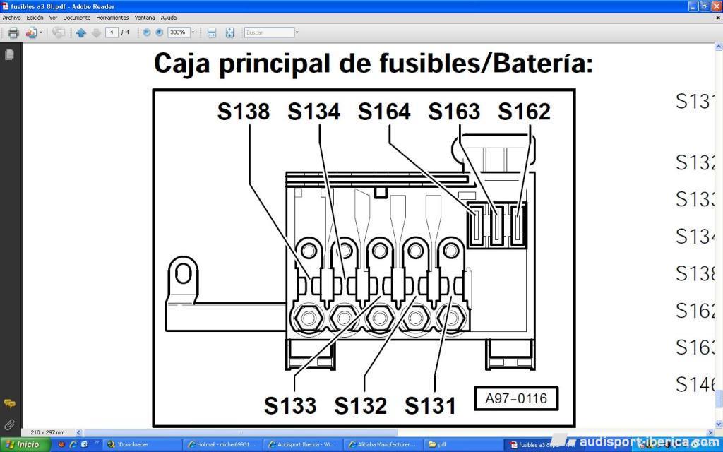

MICHELS3 responde a mikiTTo de discusión en Audi TT Mk1 (1999-2006)
hola acavo de ver el post y aunque creo que ya no se te calienta...podias revisar el fusible(164) de la caja de encima de la bateria,,en mi s3 me pasaba ,el fusible que te digo controla la primera velocidad del ventilador del radiador y el compresor del clima...es una averia bastante comun en los a3 en el tt no se...pero vamos que hay un fusible que hace mal contacto y al final se recalienta y se derrite un poco el portafusibles y entonces ya no hace contacto...por lo que la temperatura sube a mas de 90 y baja al entrar la segunda velocidad del ventilador que va controlado por otro fusible....en los audi la temperatura tiene qur ir clavada a 90 en el cuadro si te marca de mas o de menos con el coche caliente ,es que algo no esta bien...echale un ojo al post... http://www.audisport-iberica.com/foro/index.php?showtopic=261473&st=0&gopid=3256248& este es de hoy,es que lo he explicado otras veces en post similares y no me apetece volverlo a escribir todo,pero vamos que es ese post esta resumido...mira a ver si ese fusible esta en el tt y lo mas importante si esta haciendo contacto,ya queno se funde el fusible,se derrite el portafusibles por dentro y a simple vista no se ve....un saludo -

MICHELS3 responde a pcr de discusión en Audi A3 8L (1996-2003)
aqui tienes la imagen de los fusibles que hay encima de la bateria...es el numero 164....el de la izquierda si te pones delante del coche mirando el motor.....de los 3 verdes de 30 amperios que hay...un saludo -
