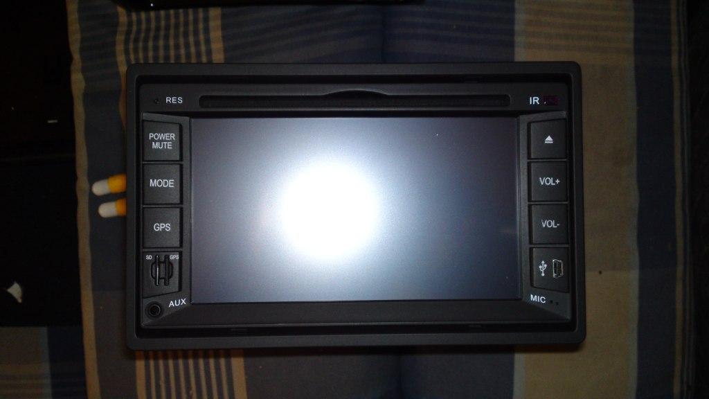

bueno acavo de recibir el navegador,aun no he abierto ni la caja....comentaros que por primera vez desde el 2006 que compro cosas a china,me han parado el paquete en aduanas,al venir por mensajeria urgente(3 dias de china ami casa)las mensajerias estan obligadas a declarar los paquetes que valgan mas de 20 euros,por ley,,,han sido 49,98 euros de impuestos...que consta de iva e impuesto de importacion..o algo asi,,,pero bueno con todas las cosas que he comprado y nunca me han parado me he ahorrado un paston,en estos años,,asi que el navegador me costo 243,mas los 50 de impuestos,no llega a 300 euros el total con envio e impuestos incluidos y tiene de todo,en resolucion 800x400...asi que nada,en breve empezare a trabajar en el brico de nuevo...hoy he ido a por los recambios a audi pero me faltan,los dos recambios que me pidieron que son de seat..hasta el lunes no los tendre,,asi que a ver que puedo ir haciendo...saludos aqui esta el susodicho,decidi comprarlo antes de tener la consola,asi me toca terminarla,,si o si
