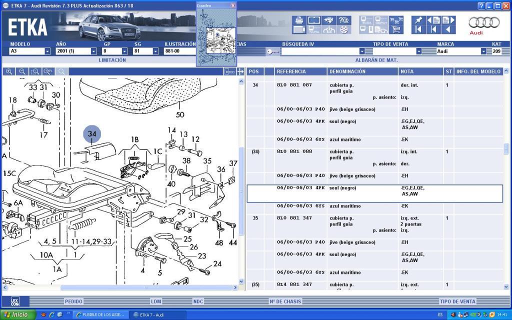

MICHELS3 responde a onetxaarrieta de discusión en Audi A3 8L (1996-2003)
menos mal que me has comentado que es un 4 puertas, que hay dos que cambian estas son las buenas derecha interior 8L0 881 087 4PK izquierda exterior 8L4 881 347 4PK asiento derecho cubiertas perfil guia derecha exterior 8L0 881 088 4PK izquierda interior 8L4 881 348 4PK el precio es el mismo 5,46euros -

aqui las tengo asiento izquierdo cubiertas perfil guia derecha interior 8L0 881 087 4PK izquierda exterior 8L0 881 347 4PK asiento derecho cubiertas perfil guia derecha exterior 8L0 881 088 4PK izquierda interior 8L0 881 348 4PK precio 5.46 euros cada una....el 4PK es el color negro soul...muy impotante al pedirlas o dile al de recambios negro soul que solo estan esas en negro....¿montaste los recaro al final? ¿todo bien? un saludo -

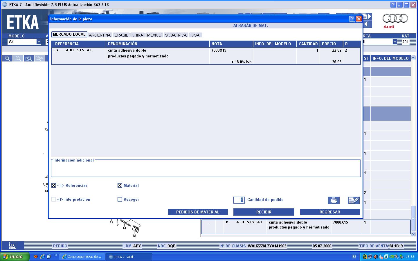

Como pegar letras de modelo en capo trasero
MICHELS3 responde a liomovil de discusión en Audi A3 8L (1996-2003)
a falta de que encuentres algo bueno,te dejo una captura del etka con la referencia de la que venden y usan en el conce...eso si pone 7000x15 que se supone que son milimetros....o sea 7 metros de largo por 15 mm de ancho..sino me equivoco...ami me pinto el coche un amigo chapista, hace casi 3 años,y me pego todo lo que llevaba con cinta de doble cara,han intentado robarme el logo trasero y no han podido,esta marcado con un destornillador y todo y no salio..pero no se que marca de cinta usa..esta semana tengo que verlo para recojer unos embellecedores de la consola que me esta pintando,le preguntare si me acuerdo..mientras te dejo la captura del etka...un saludo
