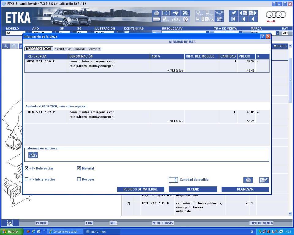

el rele no se encuentra detras,el rele es el boton del warning,vamos que va incluido dentro,asi que dudo que en tiendas de recambios lo tengan,tendras que ir al conce vale 40 y pico euros...si tu coche es pre-restyling tienes que desmontar la radio el cenicero y todo el embellecedor de la consola para poder sacarlo,si tu coche es restyling,solo el embellecedor de la botonera superior...al compar el boton del warning,cuidado que el del pre-restyling es diferente al del restyling...uno tiene el triangulo mas grande que el otro...un saludo
