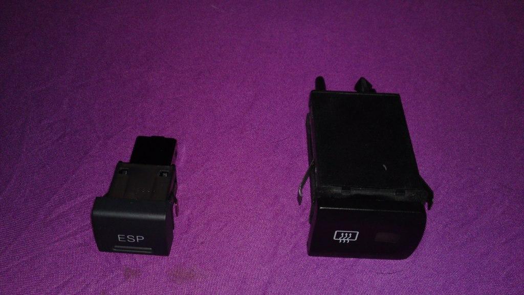

bueno ya he ido al coche el tema del rele y de que el boton se encienda al estar la luneta en marcha solucionado,perooooooo,no podia ser tan facil,el boton del esp al final resulta que es pulsador,no interruptor, :ranting2: en el elsawin pone conmutador manual,pero no pulsador...asi que tengo todo echo a falta de comprar un boton de la pagina que me paso el compañero Hasharii ...asi que al final lo de los 10 minutos sigo sin saberlo,ya que no me voy a quedar 10 minutos pulsando el boton sin soltarlo,jajaj el esquema electrico seria el siguiente,luego lo pondre en el brico tambien usaremos un interruptor con iluminacion(como el del esp,pero que sea interruptor,no pulsador)y el rele de 12v 30amperios estos son los pines y la funcion que tiene cada pin en el boton esp restyling.... 1* positivo iluminacion--desde este pin manadamos un cable al borne 87 del rele de 12v,asi al cerrarse el rele al conectar luneta,pasa corriente y enciende la iluminacion del boton 2* sin ocupar-- 3* masa iluminación--aqui conectamos el cable marrón que viene del coche 4* contacto 1 rele--aqui conectamos un positivo bajo llave del coche,se puede cojer el de la radio que esta justo al lado 5* sin ocupar 6* contacto 2 rele--en este contacto cuando pulsemos el interrutor(boton esp) unira el rele interno del boton y saldra por aqui el positivo bajo llave que entra por el contacto 1,desde este pin conectamos un cable a el contacto numero 85 del rele de 12v.... bueno ahora el esquema del rele de 12v en el borne 85 va el positivo que nos viene desde el pin 6 del boton esp cuando esta pulsado y hace que se active el rele de 12v en el borne 86 nos va el negativo que lo cojemos desde el pin numero 3 del boton esp(cable marron del coche) en el borne numero 30 conectamos el cable blanco-amarrillo que viene del coche y que es de la luneta termica,este es el que lleva corriente(12v) el borne 87a del rele iria sin ocupar,ya que nosotros lo usamos abierto en reposo,y ese borne es para usarlo cerrado en reposo en el borne 87 conectamos el cable blanco que viene del coche que es de la luneta y al cerrar el rele hace que funcione,tambien en este borne 87 conectamos el positivo de iluminacion del boton esp,que es el pin 1 de dicho boton,asi cuando se activa el rele y cierra el circuito se enciende la luneta haciendo que llegue corriente al borne 87,por lo que el boton se ilumina mientras la luneta esta en marcha.... pues nada este es el esquema es muy simple,ya solo me falta comprar un interruptor en vez de pulsador y sustituirlo...un saludo

funcionar se que va a funcionar de sobra,lo unico es la incognita de saber si el que calcula los 10 minutos es el boton o el coche,si todo va bien mañana lo sabremos...el boton pre,solo lleva 4 cables por detras,,,dos para iluminacion del boton y los otros dos son los que al juntarse hacen que se active la luneta,y el del esp lo mismo dos iluminacion y dos para el rele interno que abre y cierra al pulsarlo....por eso te decia que el positivo que va a la iluminacion lo voy a conectar a la salida del rele de la luneta,y el boton en vez de iluminarse al poner luces(eso nunca lo hara mas)solo se iluminara si le esta llegando corriente a la luneta,con lo que vere si a los 10 minutos se apaga o me toca apagarlo a mano,pulsando una vez mas el boton....si es el boton el que lleva el temporizador puede ser interesante para otros usos,aun no he pensado ninguno,pero bueno,seguro que se nos ocurre algo, pulsas y tienes 10 minutos de corriente en lo que conectes...

mira los interruptores,jajaj es dificil disimular el del pre,entre los del res,aparte de que el conector trasero es muchisimo mas grande tambien...
