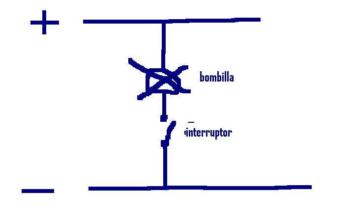

si pero eso de positivo y negativo es relativo,como te decia en el otro post,no puedes conectar el interruptor a positivo y negativo directamente,se fundiria,necesita algo en medio,,por ejemplo una bombilla.... te pongo ese ejemplo,que lo vayamos a usar para que al accionarlo se encienda una bombilla del coche..pues en ese caso,,,a la bombilla le llega positivo por un lado y negativo por otro y se enciende....pues bien si quieres que el interruptor se encienda al accionarlo a la vez que la bombilla,el interruptor tendrias que meterlo en medio del negativo y la bombilla,,,te he echo un esquema con el paint para que lo entiendas mejor la linea de arriba es el positivo imaginemos que lleva un cable de color rojo que llega hasta la bombilla la linea de abajo es el negativo imaginemos que lleva el cable de color negro hasta la bombila..... pues para poder hacer lo de que se encienda el led al accionarlo tendrias que cortar el cable negro y meter un lado del cable negro en el borne del positivo del interruptor y la otra punta del cable negro que nos ha salido al cortarlo,la conectarias al borne negativo del interruptor y al borne de la iluminacion del interruptor...eso seria si el led de la iluminacion del boton se enciende por positivo(que es lo normal) si se enciende por negativo,abria que hacerlo al reves,meter el interruptor en el cable rojo,entre la bombilla y el positivo...
