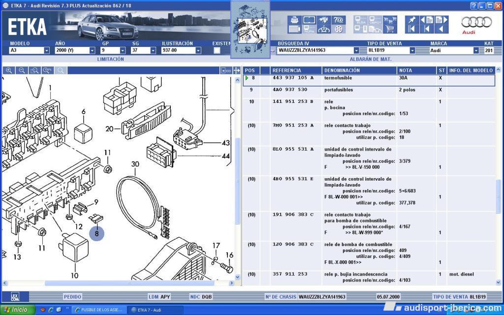

aqui tienes una captura del etka,necesitaras el fusible y el portafusibles...en la imagen son los numeros 8 y 9, el 8 es el termofusible de 30A,que como su nombre indica salta por temperatura,si hay un cortocircuito o sobrecarga se calienta y se desconecta en vez de fundirse y al enfriarse vuelve a funcionar de nuevo.. su referencia es la 443937105A precio 12,53 euros y luego necesitaras casi seguro el portafusibles,numero 9, que va sujeto en el hueco que hay en el coche ,y al portafusibles es al que tienes que conectarle los cables su referencia es la 4A0937530 precio 2,79 euros luego necesitaras cables de audi para el portafusibles...ya que el portafusibles es solo el plastico con los huecos para meter los pines delos cables... -

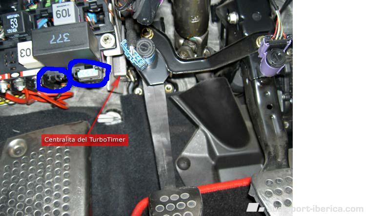

hola de nuevo,correcto en los dos circulos azules,el de la derecha, tu coche lo lleva(el fusible automatico que es como de metal gris) y el circulo azul de la izquierda es donde va el de los asientos...luego miro el etka y te digo lo que vale,respecto a que este la instalacion echa...pues no lo se...pero yo creo que no estara...si alguien a montado asientos electricos a posteriori podra aclarartelo...luego te pongo el precio del fusible automatico y la referencia...un saludo -
FUSIBLE DE LOS ASIENTOS ELECTRICOS
MICHELS3 responde a onetxaarrieta de discusión en Audi A3 8L (1996-2003)
mira he encontrado una foto,,es de un seat leon viejo pero son exactamente iguales en nuestros coches...decirte que tu, como en la imagen, solo llevaras uno,el del elevalunas,el otro y su instalacion electrica tendras que ponerlo...te he marcado con 2 circulos azules donde esta uno,y donde va el otro,,,,
