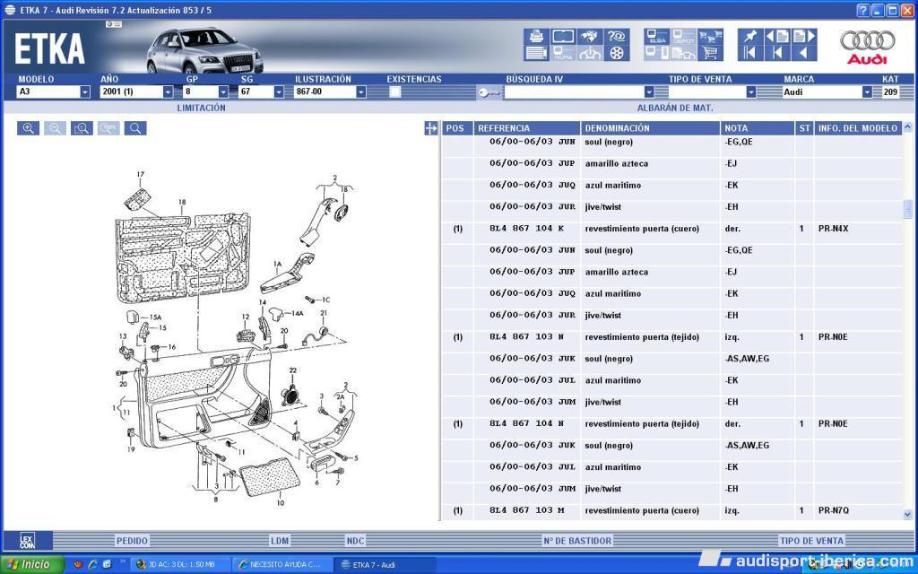

  15. y aqui por ultimo el despiece de las botoneras...por si acaso andaran por aqui las piezas que buscas pero como veras no estan,,,un saludo

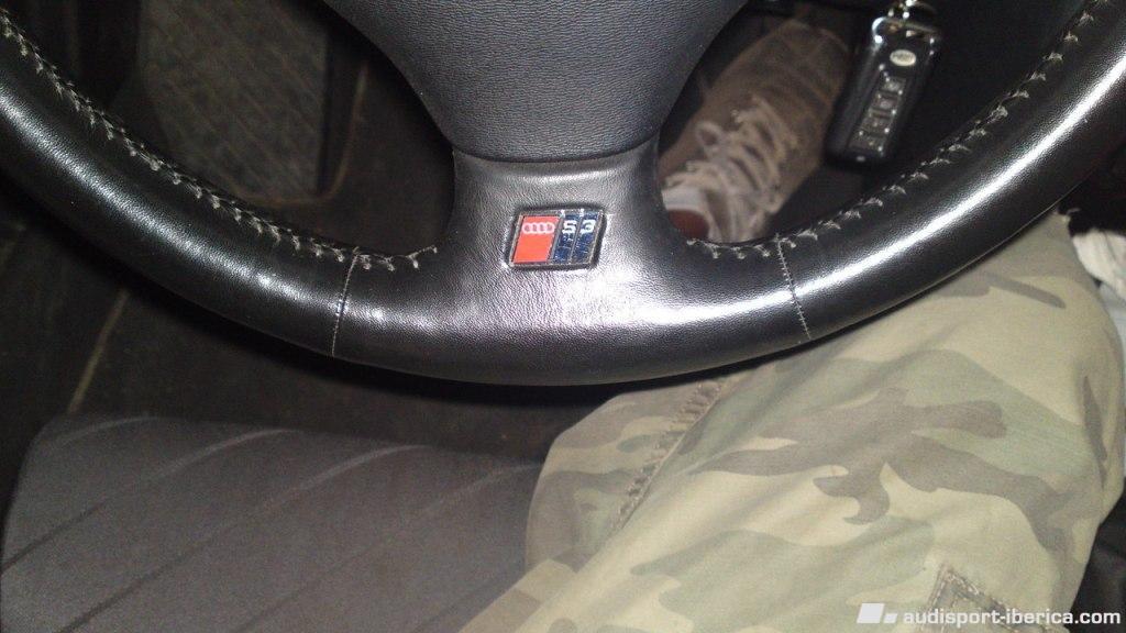

  17. yo juraria que ese es como mi volante del s3 pre-restilyng...os pongo una foto pero tampoco se ve muy bien,,pero para mi que es el mismo el que va con cuero cosido....
  18. el despiece del etka lo tienes en la foto mas piezas de las que ves no hay...sino esta en la imagen no se vende suelto en el conce...en los asientos recaro de mi s3 hay una piececita de metal que suele jod**se y en el despiece del asiento recaro hay sin exagerar como 200 piezas y esa no esta ni se vende,ami me toco fabricarmela en metal...la tuya que es en plastico sera mas sencilla de hacertela,,la mia tenia que ser en acero ya que es un tensor de un cable y agunta mucha presion y fuerza...un saludo
  19. la foto es la misma para el 3 puertas y el 5 en la parte delantera,lo que varian son las referencias...como te he dicho el plastiquito ese que dices una de dos o forma parte del tapizado o forma parte de la botonera en si...es que he desmontado los tapizados de mi coche en varias ocasiones para varias cosas y mas o menos se lo que se desmonta y lo que forma parte del tapizado...un saludo ah lo que ves junto ala pieza numero dos no es un 18 es un 1b

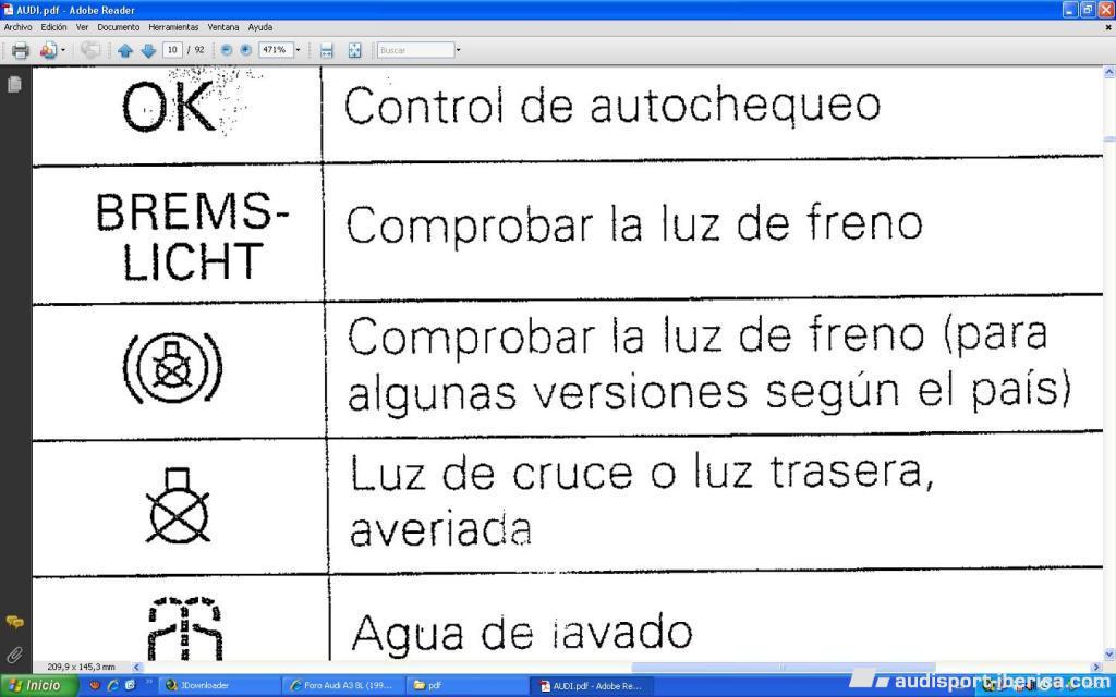

  20. hay lo tienes es la de freno,mira los pilotos traseros ya que la tercera luz de freno como va con varias bombillas creo que no da el fallo...un saludo

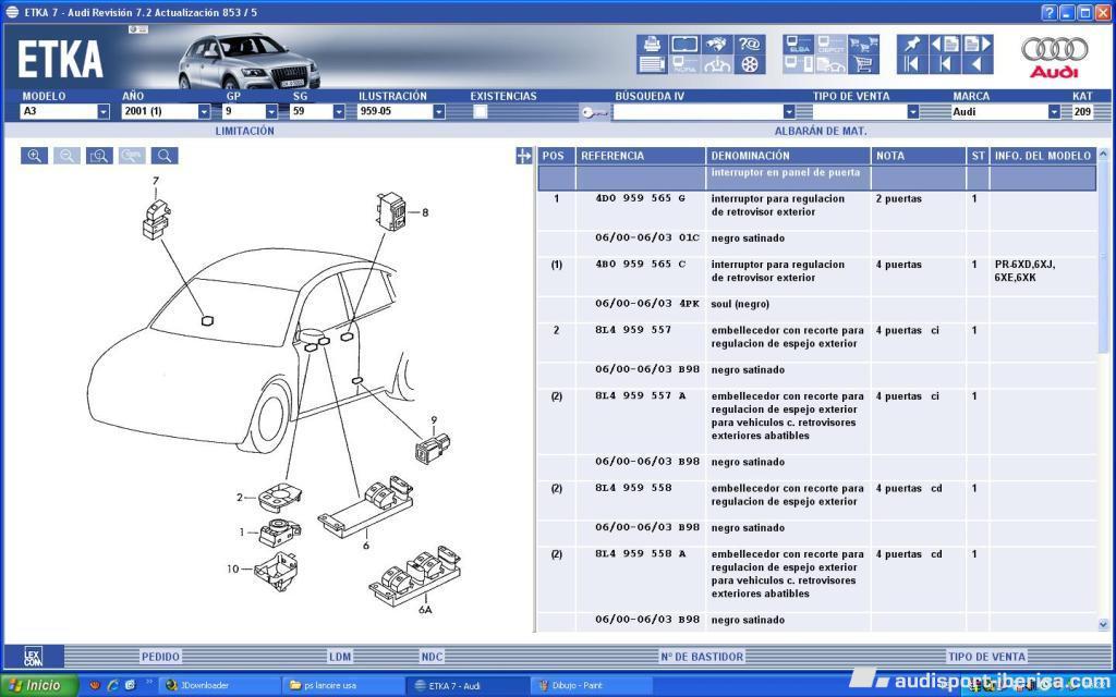

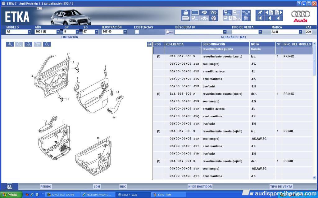

  23. a ver te adjunto despiece del etka como hemos hablado por MP,si localizas las piezas que te hacen falta me dices numero y te digo precio y referencia...pero el tema referencia hay un monton depende del acabado y color del interiior del coche,adjunto imagen de la parte delantera en este post y abajo en otro la parte trasera...un saludo

  25. jeje osea que no es nada grave. Muchas gracias!! Pd: Soy daltonico por eso lo he debido de poner verde...xD Saludos! no,,no es nada grave,si te salio con las luces apagadas es la de freno y si te sale al enceder las luces pues es una de cruce o carretera delantera o posicion trasera...con que te bajes del coche lo veras enseguida...un saludo
