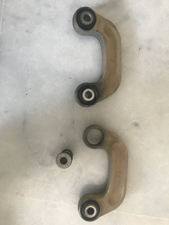

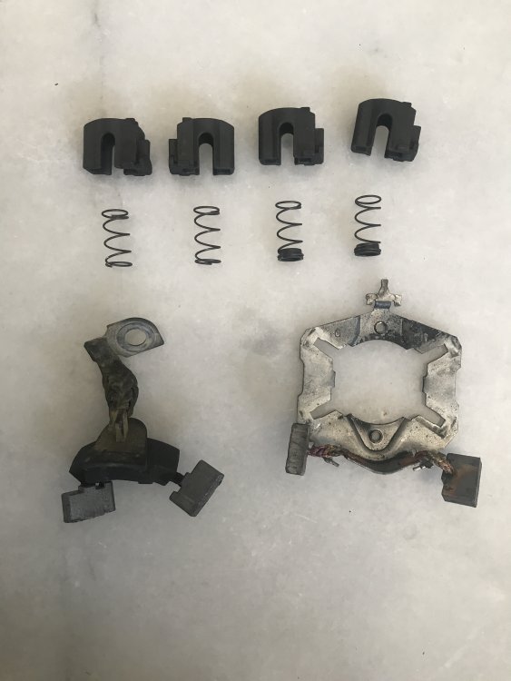

Ya tengo el coche y si, era el motor de arranque; ya no recordaba el coche arrancando así la verdad; con esa potencia....... Os pongo fotografias de las bielas que me han cambiado, las piezas que han sustituido del motor de arranque que para mi que son las escobillas y la factura de cuanto ha salido al final todo. No quiero terminar este hilo sin mencionar a los de Varta Sevilla en el polígono calonge que como os comente me pusieron una batería nueva de 720 mientras ponian en carga la mía para comprobar si estaba bien o no; pues cuando he ido me dan mi batería y me dicen que esta perfecta les daba 910 y la batería es de 920 y no me han cobrado nada; (todo eso poniendo y quitando la batería del coche ellos mismos) hoy en día poca gente hace eso así que empresa de baterías 100% recomendable. Juliaars2000: Le comente que si esa batería (la de 720) arrancaba perfectamente y no daba ningun problema, porque ponían una de 920? Me han contestado que saben de casos en los que le han puesto baterías de 720 y les dura un año o año y medio pues cuando la batería va envejeciendo va perdiendo potencia de forma natural; es decir que la de 920, dentro de 1 o 2 años dará 800 y dentro de otros 2 años dará 700 y así hasta que no sea capaz de arrancar. Esa es la explicación que me han dado, por lo que si están en lo cierto no te debe quedar mucho de bateria..................(Aunque tambien te digo que mi batería tiene 3 años es de 920 y da 910 después de una carga de 24h) Por ultimo, mi agradecimiento a elenafael, gonchito, brosi, alcoscar, redux, carlisu84, ximo@6, fjalonso y en especial a Juliaars2000 por vuestro interés en el tema que es lo que hace que este foro sea tan grande. -
