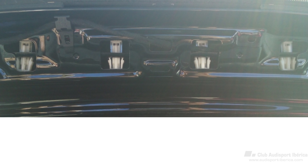

no lleva aleron, va integrado en el porton pero no veo tornillos por ningun lado, solo las pestañas blancas esas que se ven en la foto he buscado hasta con la linterna pero no veo nada. -
cambiar 3 luz de freno sportback 2006
cmartin8 responde a cmartin8 de discusión en Audi A3 8P (2003-2012)
por fuera no tiene ningun tornillo y por dentro tampoco no veo nada por ningun lado y me da miedo tirar por que se rompe seguro....que puedo hacer? -
Hola compañero tengo un problma con la tercela luz de freno no se como sacarla para cambiar las bombillas he mirado por el foro pero no veo el mismo modelo. os pongo una foto a ver si alguno me podria echar una mano.mil gracias de antemano

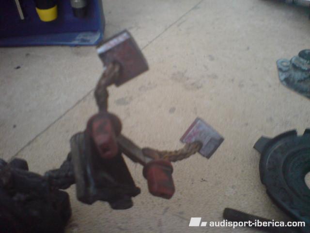

bueno pues al final motor de arranque de desguace, en la torre llame un par de veces pero no lo tenian, al final me puse a buscarlo por los coches. este motor lo lleva el wolkswagen golf, jetta, corrado, passat. etc e incluso creo que mas modelos que no son del grupo vag. por unos 30 pavos o asi te lo llevas a casa pero toca desmontarlo uno mismo.el arranque viejo tenia una pieza de plastico por dentro la que soporta 3 piñones completamente rajada no me di cuenta hasta que la desmonte por completos.amos pa tirarlo.asi que por 30 pavos tiraremos una temporada.saludos foreros.
pero las veis muy gastadas?

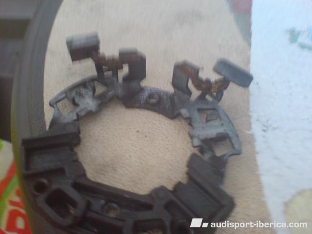

Hola foreros. mi motor de arranque ya no va, lo he desmontado, el fallo no ha sido de golpe, fallaba alguna vez pero luego ya iba bien, otra vez se me quedo le di un par de martillazos y me funciono bien otro mes. ahora hace el cla cla del bendis pero no gira,pueden ser las escobillas? os adjunto unas fotos para que veais como estan de gastadas.si son las escobillas donde las venden?saludos
