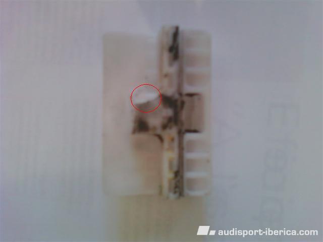

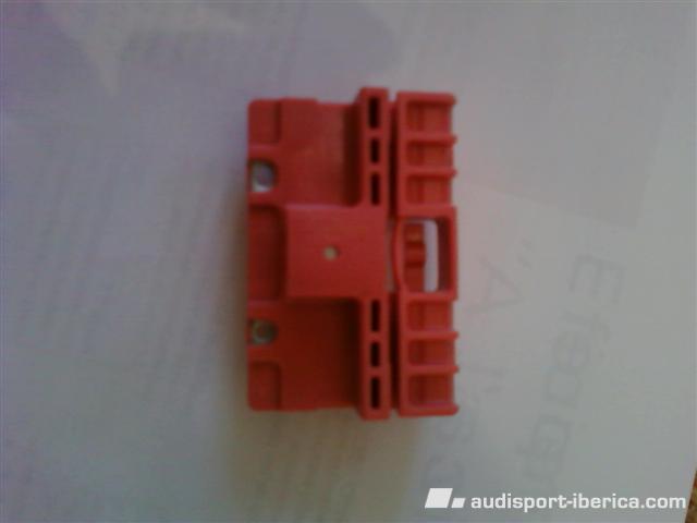

Mira,estas son las piezas: Esta es la que esté rota,posiblemente. Señalo con un círculo rojo la parte que estaba rota. Y esta la nueva,de color rosa,reforzada con metal. -

Si,las fotos se dejaron de ver hace tiempo,pero para desmontarlo puedes seguir el pdf que pusiste en tu mensaje anterior,pone lo mismo. En cuanto a la pieza,a mí si que me la vendieron sola. Fui y les dije,quiero una pieza para mi A3,la referencia es esta. El tío la metió en el ETKA y me dijo,es del elevalunas no? Y yo sí,dame 2 por si acaso. Y no me preguntaron nada más. -

La referencia de la famosa pieza rosa es 4B0837463B,y su precio es de 2 o 3 euros...es un problema muy común,la pieza que llevan de serie nuestros coches es de plástico,y esta rosa lleva un refuerzo de metal para que aguante más... -
