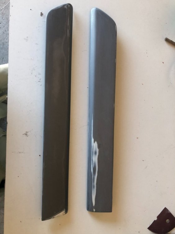

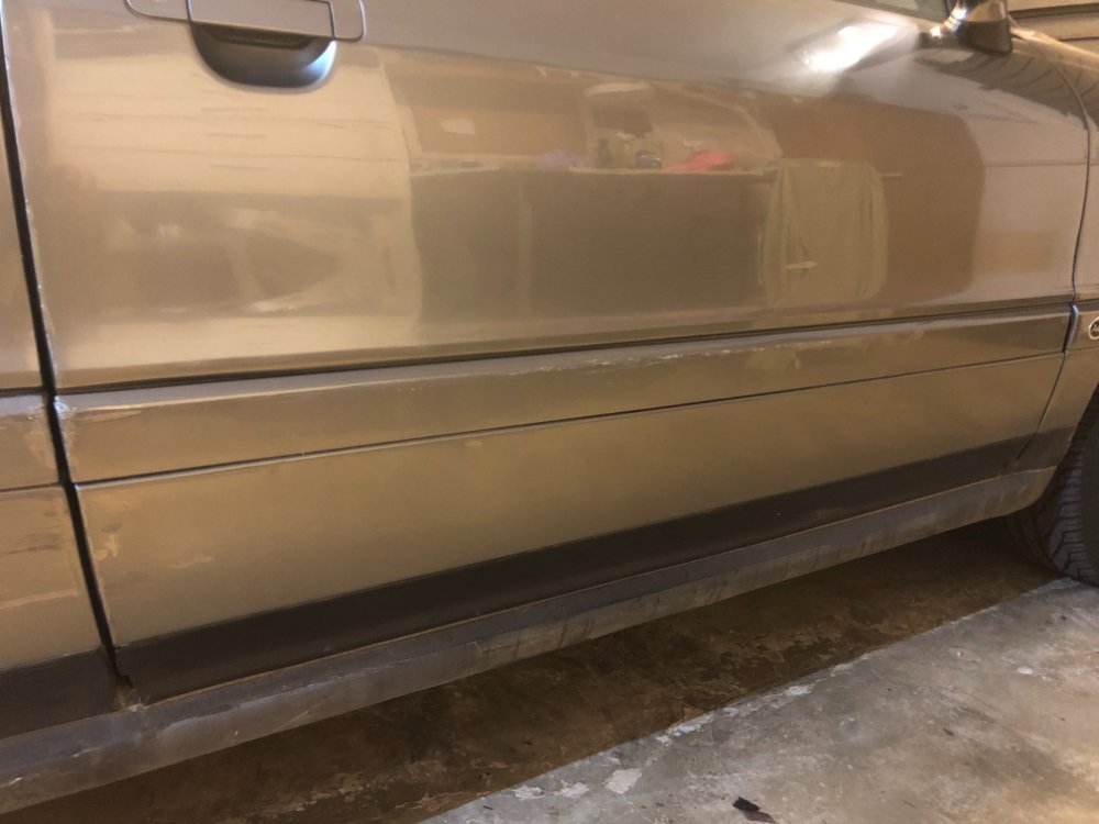

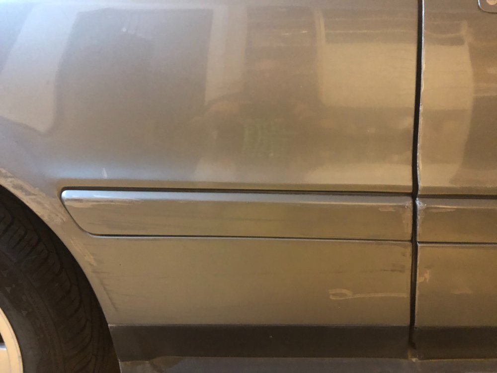

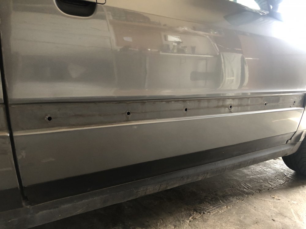

Seguimos avanzando, y sobre todo, aprendiendo.. Voy a intentar arreglar yo mismo (o al menos en parte) algunos de los temas de carrocería, y como ya comenté, lo primero serán las molduras laterales, que están bastante perjudicadas. ASÍ que con el asesoramiento inestimable de los compañeros @Farn68 y @Tello19, de momento ya he dado el primer paso, que ha sido lijarlas, y creo que el resultado es como mínimo aceptable, a falta de que me den el OK viéndolas en vivo, jeje... Seguiremos informando !! -

Uff, por fuera ya es más complicado, jajaj !! Hay mucha faena de chapa y pintura por hacer !! -

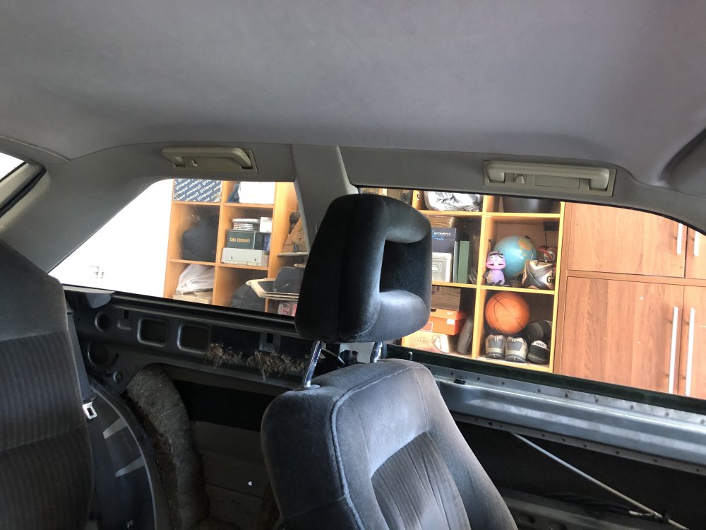

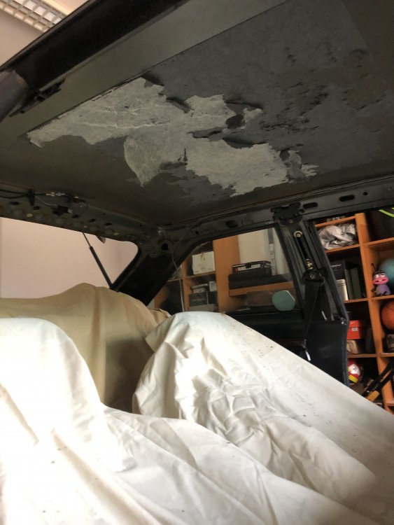

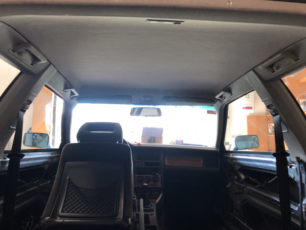

Perfect, muchas gracias, señor !! En el techo no puse pegamento ni nada.. Se lo pregunté al tapicero, y me dijo que no pusiera nada, simplemente encajado, y lo cierto es que queda ya bien fijado. Entre la ranura delantera que lo encaja, junto con dos tetones que tiene también en la parte delantera, después con los revestimientos de los montantes (sobretodo el del pilar B), y con la pieza con cuatro tornillos de la parte trasera, queda totalmente fijado. Saludos ! -

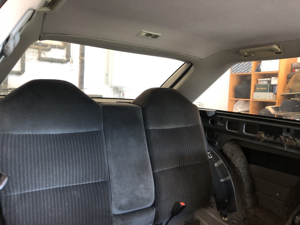

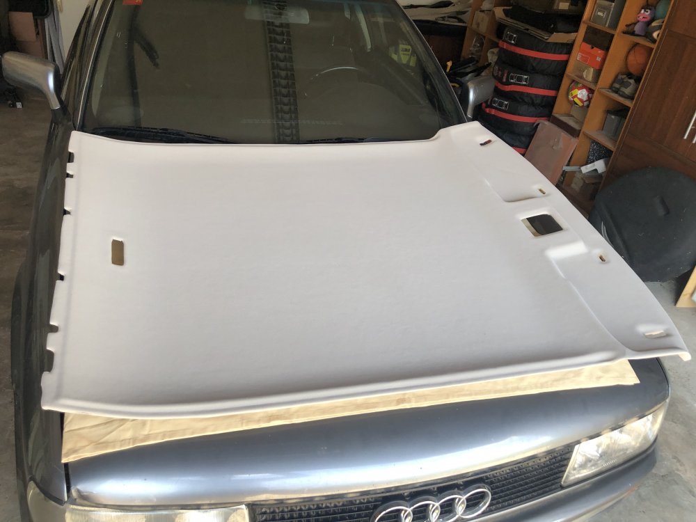

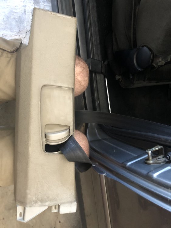

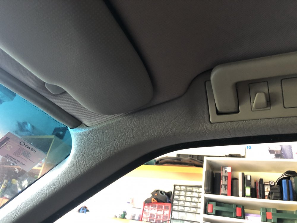

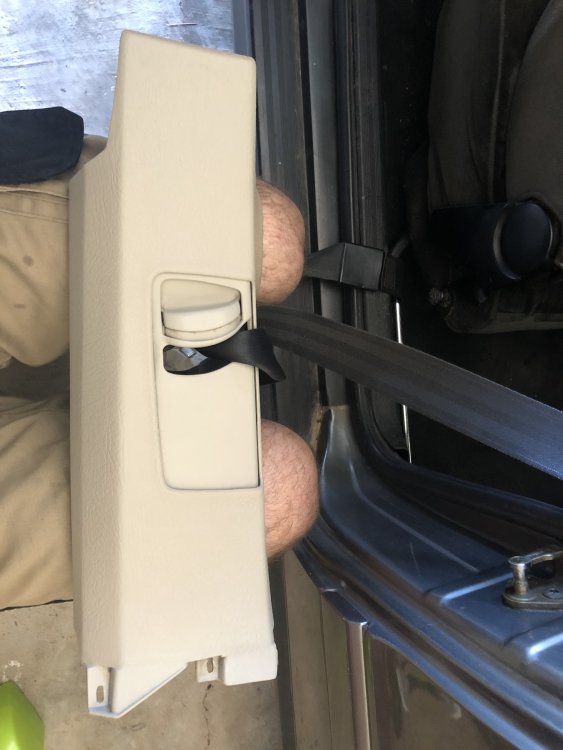

Pues ya está totalmente montado! No sin algunos problemas para encajar los revestimientos del pilar trasero, pero al final reto conseguido, el techo ya está en su sitio.. Cuando monte los paneles de puertas, el cambio del interior será brutal!! Saludossss -

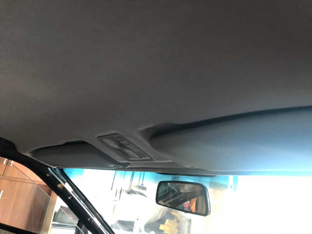

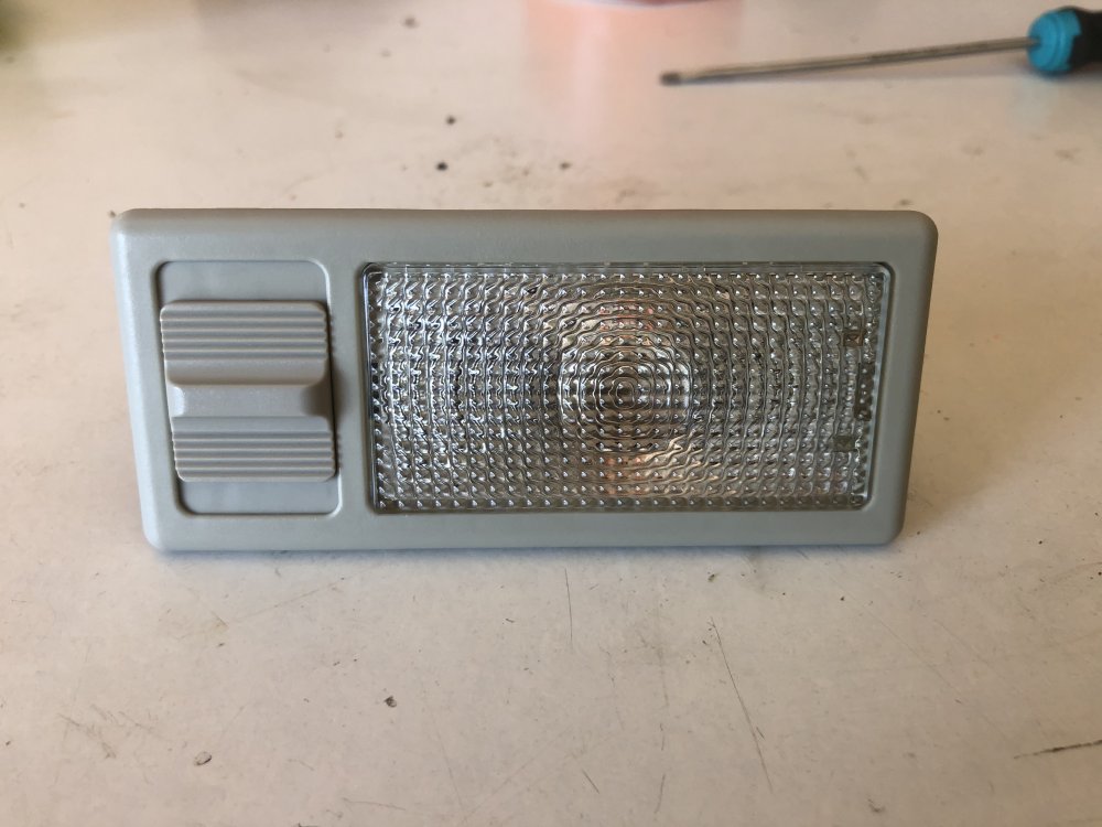

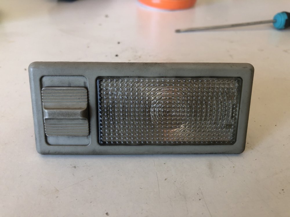

Pues ya tengo el techo !! Y de hecho, he empezado a montar algo, jejeje... Primero solamente quería plantearlo, pero te vas liando, y pasa lo que pasa... Ya está encajado en su sitio, y ya he montado los parasoles, he encajado los paneles de las luces, y ya he puesto el revestimiento delantero derecho, ASÍ ya lo tengo bien sujeto. Espero entre mañana y el domingo acabar con este tema, y dejar techo y revestimientos bien puestos. Ya a medias tiene muy buena pinta, ASÍ que una vez montado todo, el cambio será brutal, jeje... Saludos !! -

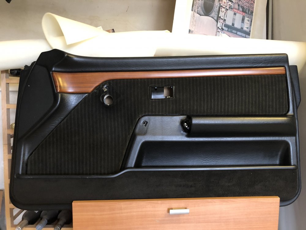

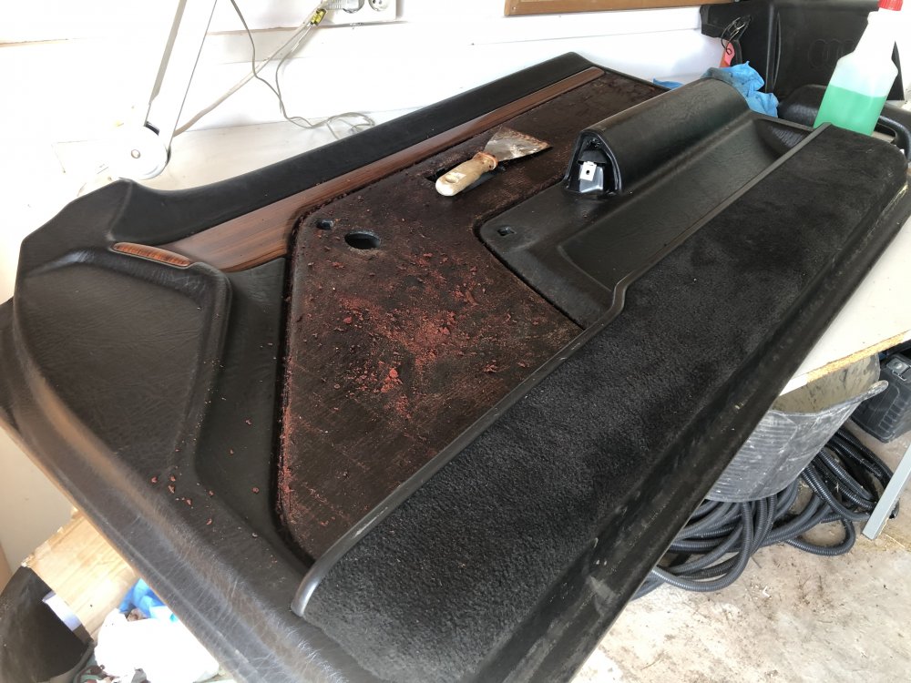

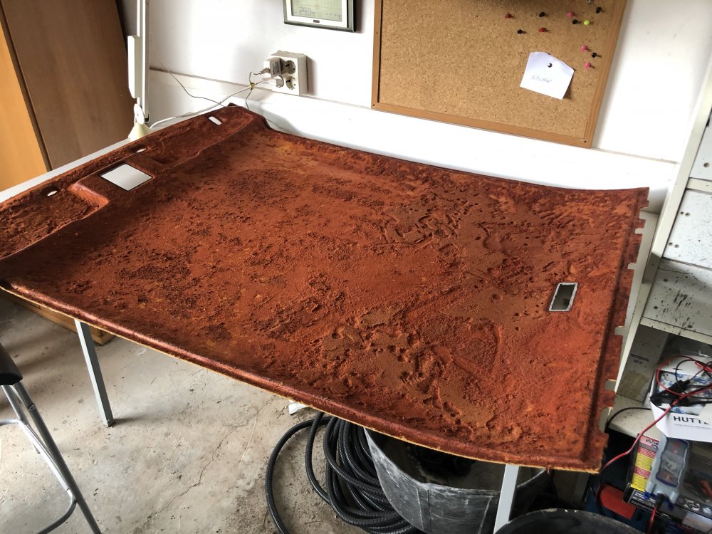

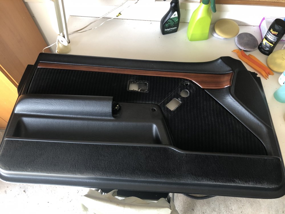

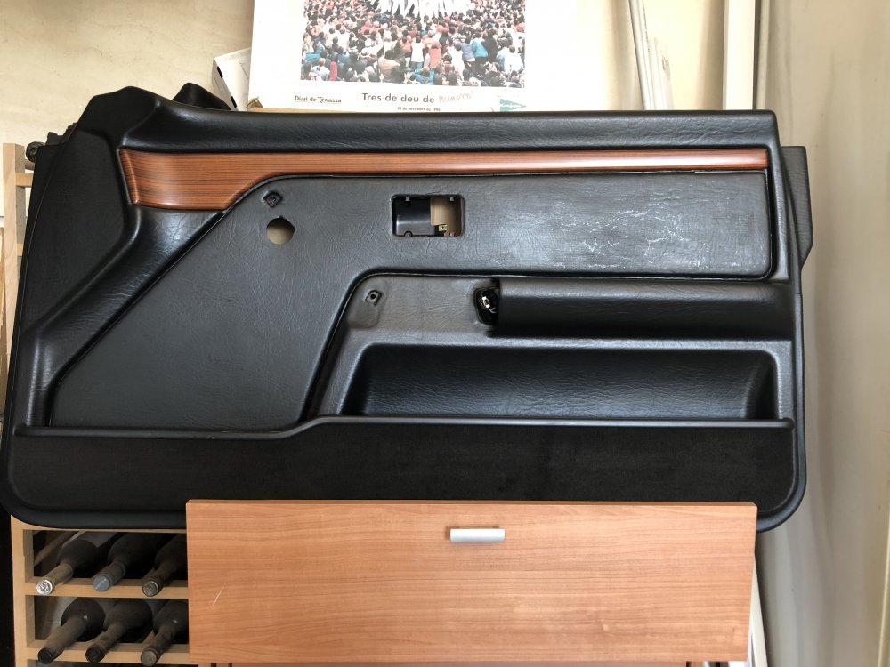

Muy buenas, muchas gracias ! Correcto, por el aspecto y textura de la "roña roja", en su origen debía haber una capa de espuma bajo la tela, que con los años se ha ido desintegrando y desapareciendo; entiendo que debía ser una espuma muy fina. Efectivamente, mi idea inicial era poner también una capa de espuma entre la tela y la puerta, y para eso compré la espuma que has visto en la foto. Lo que ocurre es que una vez comprada y en casa, me pareció que aún siendo fina (creo que son 5mm), era demasiado gruesa, y me dio la impresión que si la ponía, además del riesgo de liarla que supondría encolar y alisar bien dos capas de material, quizás quedaría demasiado grueso y se vería mal, o que no consiguiera cuadrar bien la tela. Por eso al final decidí no poner nada, y encolar directamente la tela. A priori tenía miedo que el tacto quedara mal, pero entre que la propia tela, tipo terciopelo, ya es suave al tacto, y que el panel de la puerta no es plástico duro del todo, al final parece "algo" acolchado al tacto, no se ve duro al tocarlo, y de hecho creo que si lo toca alguien sin saber, puede incluso parecerle que sí hay algo de espuma debajo. Saludos ! -

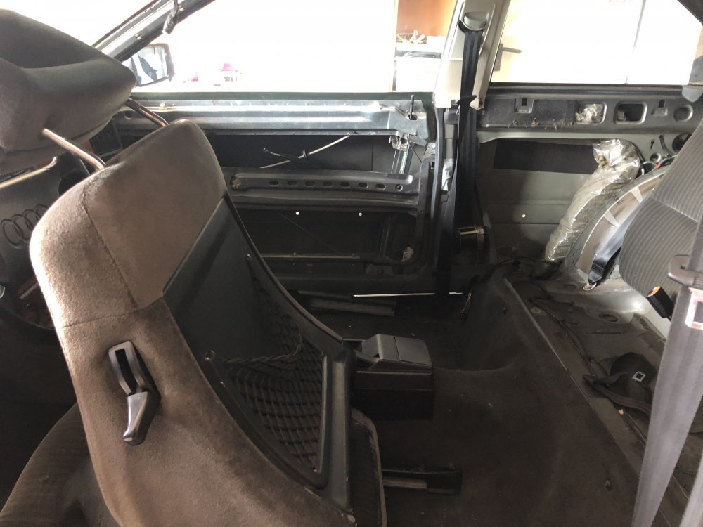

Bueno, pues se acaban las vacaciones, y las horas para seguir trasteando el coche... El tema es que han quedado unas cuantas cosas a medias y queda medio desmontado, ASÍ que habrá que ir haciendo poco a poco a ratos conforme se vayan adelantando las cosas que hay en marcha.. Ahora mismo el coche está con todos los paneles y revestimientos desmontados, y sin las molduras exteriores, que será lo primero que se pinte.. Ayer llevé el techo a un tapicero, y en principio lo recojo el viernes, así que quizás el fin de semana pueda montarlo, y montar también los plásticos y revestimientos interiores. Las puertas y paneles tendrán que esperar un poco más, porque para evitar andar montando y desmontando, hasta que no tenga las molduras pintadas y me lleguen las piezas de goma para el aire que van en las esquinas delanteras de las ventanas, no monto nada. Al menos hoy he retapizado la puerta del conductor, esto ya queda hecho, aunque me cabrea porque ha quedado peor que la del copiloto, pero bueno, qué le vamos a hacer, si no somos pro !! Pues nada, iré posteando avances, pero serán más lentos que estas últimas semanas, jajaja !! Saludos !! -

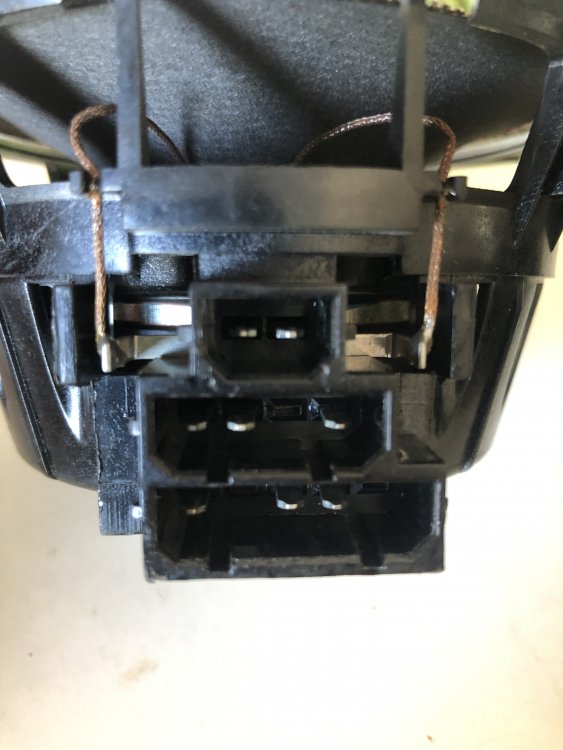

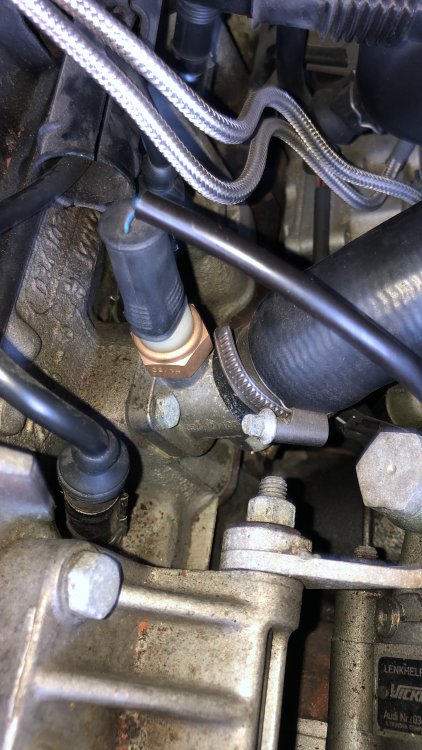

Efectivamente, justo ahora he vuelto del taller de confianza (finalmente he encontrado uno bueno en mi zona !!), como ayer te comenté que haría, @seresmi, pensaba comentartelo más tarde. Y el mecánico me ha confirmado que el sensor es el que hablábamos ayer, el que está a la vista y que me rayaba porque solamente tenía dos polos.. (pongo la foto). Aún ASÍ, su opinión (como la primera que me comentaste tú), es que lo más probable es que sea el presostato, que hace cosas raras. Hemos quedado que dentro de unos días se lo llevaré y que lo repase todo él.. Visto que yo tardo horas en localizar un sensor y con el peligro de que me cargue alguna instalación, mejor lo mire alguien que sepa lo que hace, jajaja !! Muchas gracias de nuevo por tu ayuda, en cualquier caso !! -

Gracias! Eso mismo me ha comentado ahora Seresmi, a ver si mañana lo localizo... Buff, es verdad que lo de las grapas y los tornillos puede ser desesperante, pero liarla con esto no tiene consecuencias graves, en cambio liarla en el motor, puede ser más complicado jajaja! Mañana lo busco, con luz, a ver si lo localizo... Ten en cuenta que casi no hay fotos de motor porque casi no toco ahí, solo hay fotos de lo que hago yo jajaja! No es mala idea lo de aprovechar ahí la espuma, para nada... Tomo nota! -

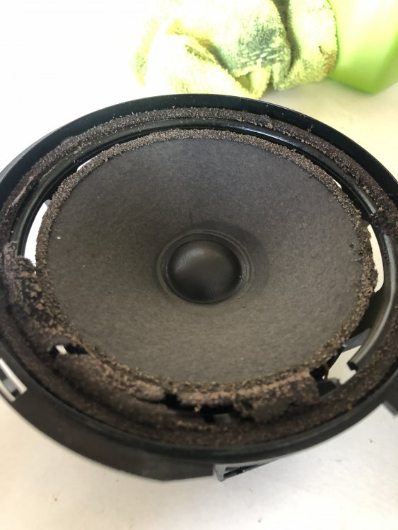

Y ya que estamos, como el altavoz trasero izquierdo no sonaba, me puse a desmontar los paneles traseros.. Identifiqué por qué no funcionaba (el que sí iba, llevaba como un puente en el conector de 4 pines que el otro llevaba vacío, ASÍ que le hice lo mismo, y al menos ya suena... El problema es que la espuma de los dos altavoces está trinchada, por lo que aprovecharé para cambiarlos... Como van metidos en un chasis específico para anclarlos al panel, y por ebay no hay nada, el compañero @Athabasco está maquinando la manera de adaptar los nuevos a ese chasis... -

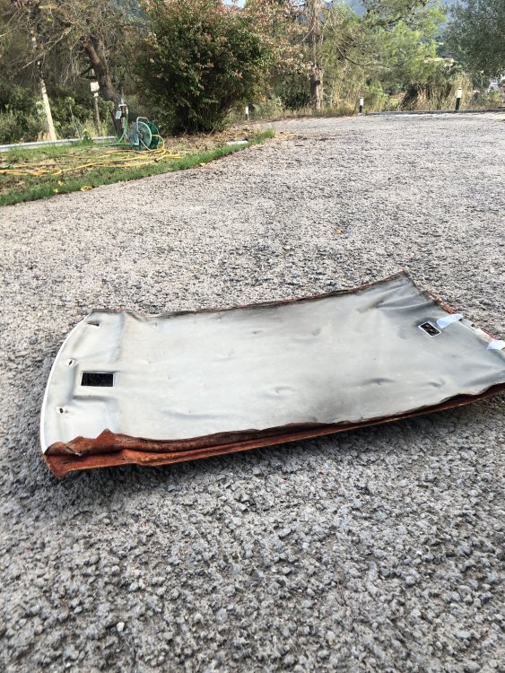

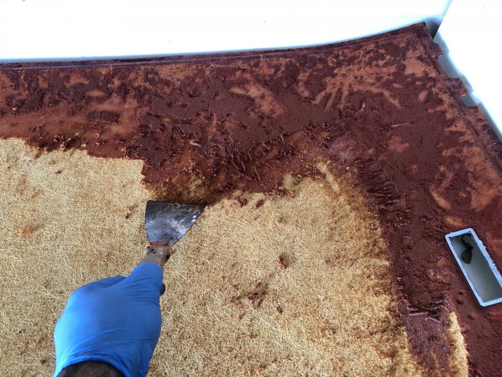

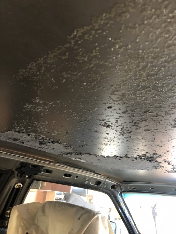

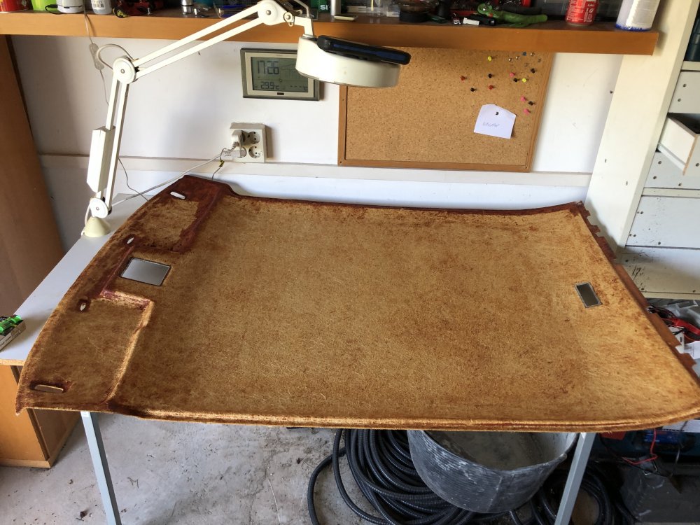

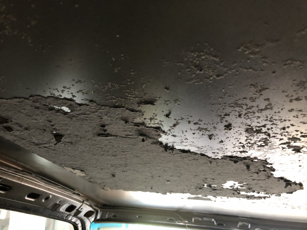

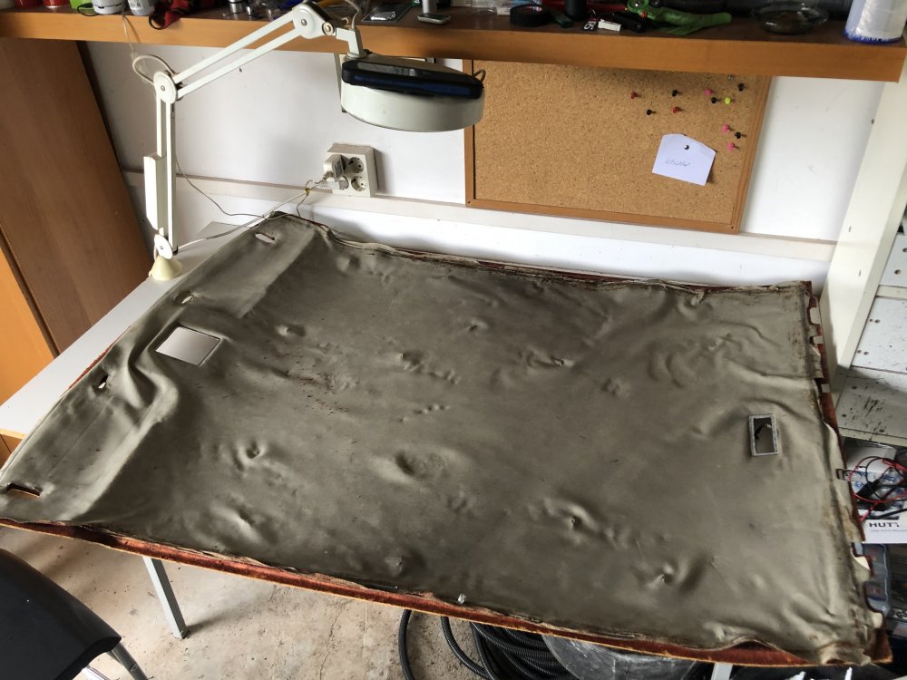

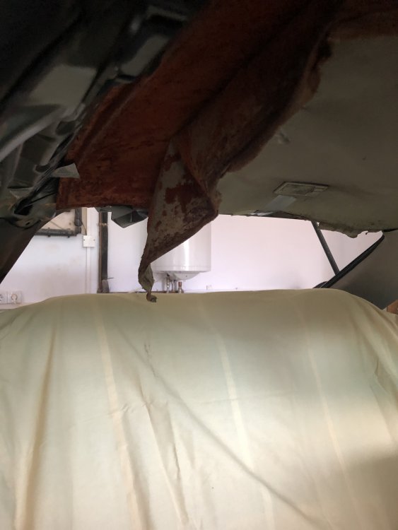

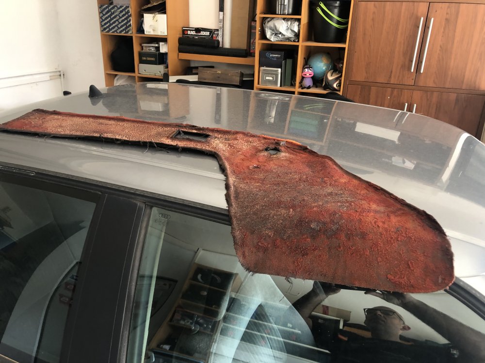

Y me vine arriba... Digo si he "conseguido" arreglar la puerta, por qué no lanzarse a por el techo?? Ese techo estaba para cambiar sí o sí (ahora lo llevaba lleno de grapas para que no me cayera la tela encima), tanto por mal estado como por sucio, y ya lo tenía en mente hace meses... Pues a eso que vamos... Y ya lo digo aquí, la última vez... (y de hecho ni tan solo lo he terminado yo)... Los que lo habéis hecho, ya sabéis el tema... Una vez desmontados todos los revestimientos interiores de plástico (eso ya está dominado, incluso conseguí no romper ninguna grapa), lo primero, para despegar el "cartón-madera-nosequé" que es el esqueleto del tapizado, del metal del techo, me desollé las manos, eso estaba pegado con algo de otro mundo, ASÍ que a base de meter cuchillos, rasquetas y cualquier otra cosa, conseguí sacarlo, y lógicamente entre tanto iban cayendo trozos de roña roja asquerosa, para hacerlo más ameno.. Una vez fuera, a quitar la roña roja, a base de rasqueta... Dos pu.... tardes con eso, ya me estaba planteando quemarlo, pero bueno, al final quedó limpio... Y después, a quitar restos del techo del coche, haciendo contorsionismo, no sé cuántas horas más... Y ahí ya decidí que a tomar viento, no voy a meterme en el lío de tapizarlo yo (y eso que incluso había comprado espuma). ASÍ que ya tengo cita en unos especialistas de Badalona, gracias a @VIX, y el próximo lunes se lo llevaré y que lo tapicen ellos, y ya lo montaré yo después... Ahí van unas fotos del fregao: -

Ya en el interior, me he liado con la tapicería... Desmonté el panel de la puerta del copiloto, y lo retapicé, aprovechando la tela original.. Hay que ver la de roña esa roja de restos de espuma y cola que salía de ahí... Tirando de rasqueta, productos de limpieza, y sobretodo paciencia, quité toda la porquería, y limpié la tela con un producto específico que me recomendaron (no me atreví a meterla en la lavadora, no fuese que se desintegrase)... Recorté los hilillos de tela que había colgando, y con cola de contacto en spray, y nuevamente paciencia, lo pegué de nuevo, ajustando los bordes con una espátula y con lo que tenía a mano... Hay algunos fallos, pero para ser la primera vez, creo que no quedó mal, y mejor que estaba antes, seguro !! -

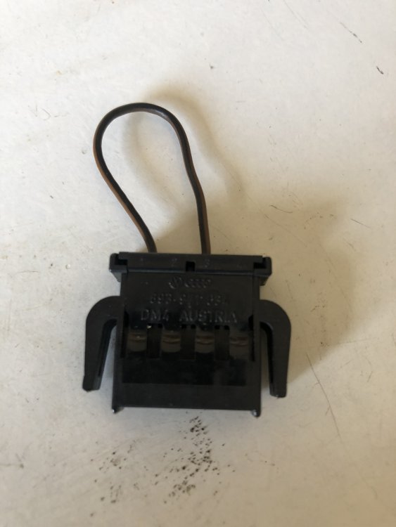

Buenas ! Aquí tienes el conjunto completo: https://www.ebay.es/itm/AUDI-80-90-B4-B3-S2-RS2-COUPE-CABRIOLET-OUTSIDE-TEMPERATURE-CLOCK-DISPLAY-SET/323831524207?ssPageName=STRK%3AMEBIDX%3AIT&_trksid=p2060353.m1438.l2649 Lo tenía en seguimiento, pero como tenía que cambiar el cuadro, encontré uno que ya me venía con el visor, y compré solamente el sensor, y los conectores ya los tenía. Ahora solo me falta ponerme un día a instalar jajaja !! -
