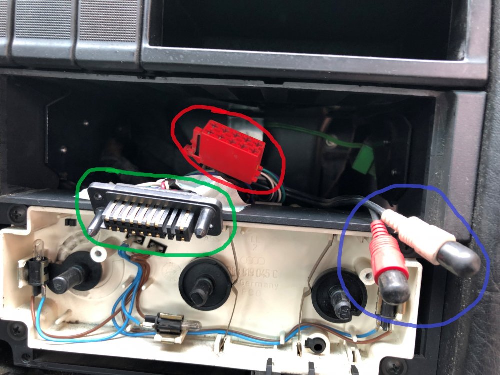

Señores, tengo unas dudas acerca de la Radio, a ver si me podéis ayudar. El inicio de todo es que la radio que viene con el coche está hecha polvo, por lo que la idea es hacerme con alguna sencillita y que no desentone, pero que me permita bluetooth y usb, básicamente (la idea de buscar una original de la época en principio la descarto). Cuando la desmonté, me llamó la atención del tema de las conexiones, porque veo como "rara" la que iba conectada, además de que por ahí dentro había cables sin conectar que (diría) que son de la radio. Mejor una foto: El cable marcado en VERDE es el que iba conectado a la radio, solo este. El conector ROJO, según me comentó un compi a través de una foto, también es de la radio, ¿es ASÍ? Y los dos marcados en AZUL, parecen conectores RCA, no? ¿Todo esto es normal? ¿O hay ahí algo raro? ¿No faltaría además alguno de antena? ¿Qué conexiones debe tener la radio que quiera poner ahora? Disculpad tantas preguntas, que igual son absurdas, pero el tema electrónica y radios no es lo mio jajajaja !! Gracias !! -

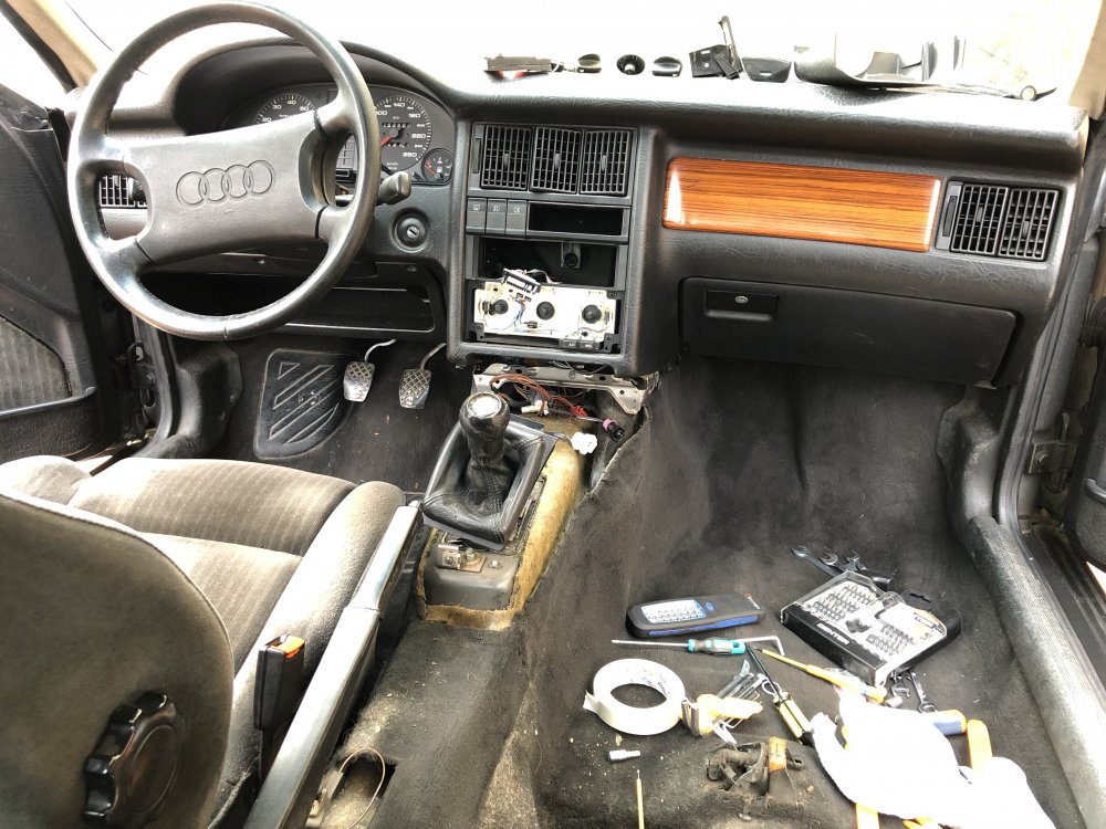

Pues mi gozo en un pozo... El odómetro sigue sin moverse, ASÍ que un día de estos volveré a operar, a ver si igual monté algo mal; si no, ya será pasar al plan B, que es localizar por dónde anda el sensor de recorrido, y cambiarlo. Entretanto, sigo desmontando el interior, para descubrir lo que hay por ahí, y que sea más fácil hacer una buena limpieza. Una foto de cómo está ahora el interior... -

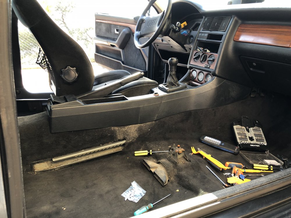

Y de hecho antes ya me había puesto a desmontar cosillas del interior, para ir repasando cómo están, y limpiar un poco... -

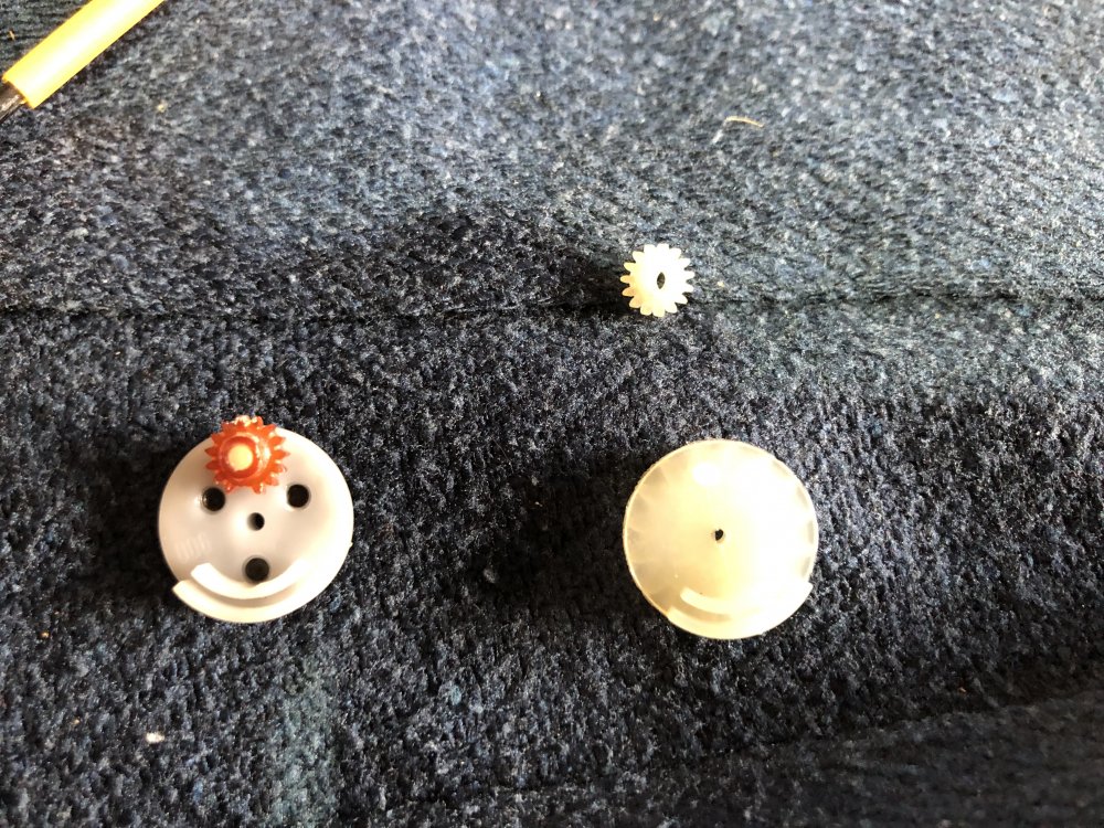

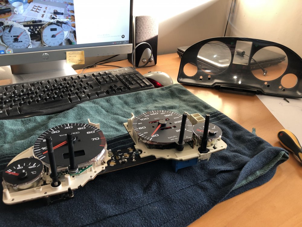

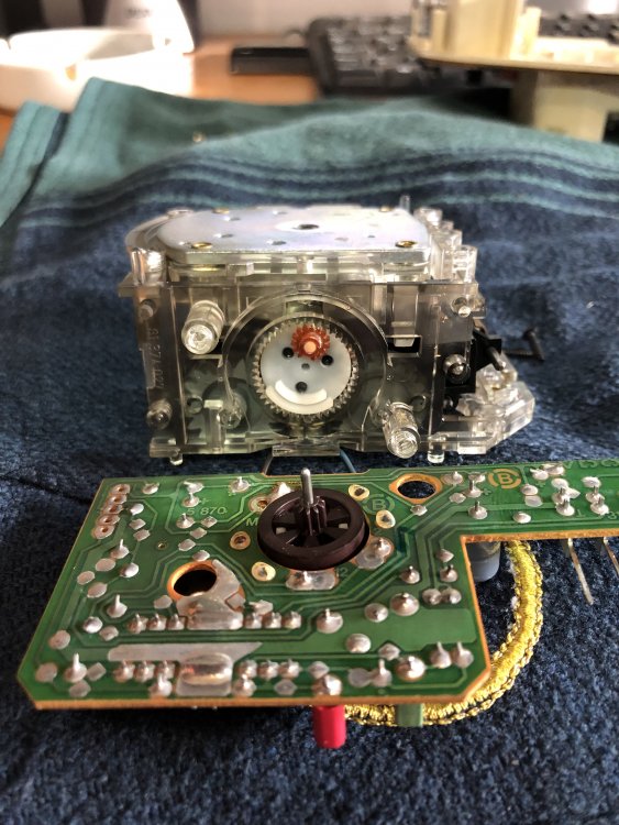

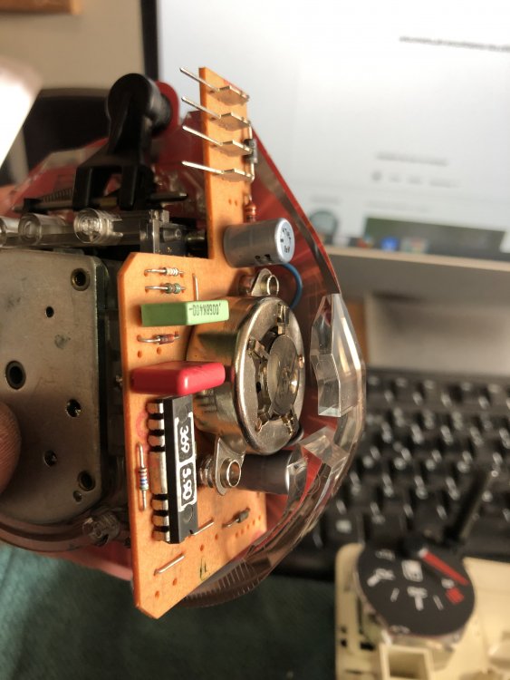

Bueno, pues ya me he liado a desmontar cosas... El primer brico (intentado, aún no sé si conseguido) ha sido el del odómetro, fallo común en estos coches, según he leído por aquí: tanto el total como el parcial no se mueven, ASÍ que me hice con un juego de ruedas dentadas por ebay, y me he puesto al tema. Es laborioso, por todo lo que hay que ir desmontando, pero no difícil, sobretodo con la ayuda de estos dos bricos de @wastegate y @susoroc, además de la ayuda a distancia del Sr. @Tineo Meister, que me ha prestado asistencia en un momento en que me he quedado bloqueado. El momento de bloqueo ha sido cuando no podía quitar la placa bajo la que van las ruedas dentadas, por culpa del policarbonato que rodea una parte de la esfera, y ahí ha sido cuando Tineo me ha indicado que había que quitar la esfera y la aguja para desanclar el mecanismo. Una vez solucionado esto, el cambio de las ruedas dentadas ha sido rápido. Volver a montar, aprovechando para limpiar el cuadro por dentro, y listos. Lo que no me ha dado tiempo es de comprobar que todo funcione, me ha dado pereza bajar a montar el cuadro en el coche de nuevo jajajja. ASÍ que a ver si mañana vuelvo pronto del curro y compruebo si se ha solucionado el problema. Ahí van algunas fotos del proceso: -

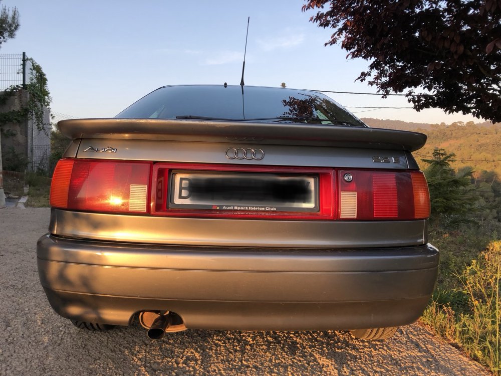

Pues ya lo tengo en casa, con la ITV pasada, solamente un par de fallos leves sin importancia, y ya he podido salir con él un par de veces. El coche anda bien (necesita arreglarse alguna cosilla que hará que vaya mejor), y el sonido de esos 5 cilindros me vuelve loco jejeje.. Ahora a revisar todo con calma, hacer lista de cosillas a arreglar, y al lio... Lo más urgente, la distribución y la famosa junta, y a partir de ahí, poco a poco. Aunque iré haciendo cosillas en el interior, entretanto. Por ahora, primera mod necesaria: -

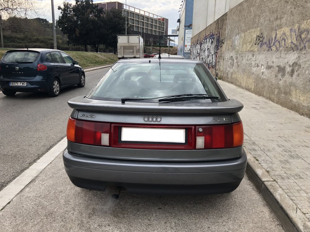

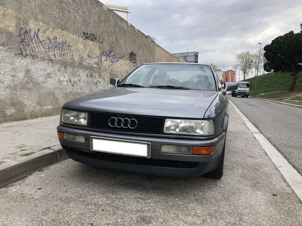

Buenas tardes a tod@s !! Me presento en este subforo !! Pues nada, que en los últimos días se ha hecho realidad algo que tenía en mente desde hace mucho tiempo, que era hacerme con un Audi clásico, y al final ha caído... Tras bastante tiempo (meses) de tener controlado un anuncio de uno que además estaba en mi propia ciudad, decidí darme el homenaje e irme a por él. Se trata de un Audi Coupé 2.2E 136cv, de diciembre de 1990, en color gris oscuro (por ahora desconozco la denominación comercial que le dieron a este color). La verdad es que la alegría es doble, tanto por el modelo en si, como por volver a poder conducir ese motor, que es el que llevaba mi primer Audi, un 100 C3 que tuve allá por los 90. El coche se ve bastante bien, teniendo en cuenta que llevaba años parado, y que por lo que me ha costado (1.000 €), no se pueden pedir peras al olmo. Tiene entre 250.000 y 300.000 kms (el odómetro no funciona, es una de las cosas que hay que hacer), y en una primera ojeada por un mecánico que conoce este modelo, me dijo que había sido cuidado. Por ahora, está en taller para poner a punto la suspensión y cambiarle gomas para poder pasar ITV (la última que pasó fue en enero de 2017), además de cambiar aceite. Y en cuanto lo tenga en casa (espero que el próximo finde), empezaré a repasarlo todo bien, y empezar a hacer lista, además de cambiar filtros, líquidos, y etc... Y en breve, distribución (el vendedor desconoce cuando se hizo) y cambiar la junta de la tapa de balancines. Pues nada, que me tendréis por aquí dando la vara, a partir de ahora, y espero poder ir aportando cosillas... Y ahora, basta de palabrería, y algunas fotos que le hice el día que lo cogí. Saludos !! -
