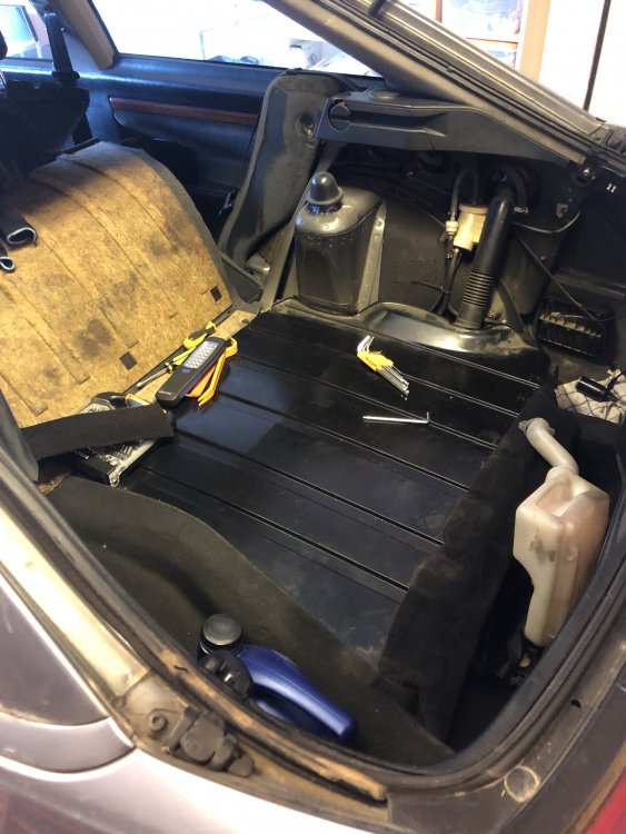

Vamos a actualizar esto un poco, que ya ha habido algunos avances, importantes. Respecto al limpia trasero, todo ok; me llegó la bomba nueva, y perfecto, funcionando perfectamente. Además, aprovechando una visita a La Torre, me hice con un depósito de agua en mejor estado que el mio, ASÍ que aproveché para cambiarlo. Esto, y un poco de limpiacontactos en la maneta (no sé si lo había comentado, pero también fallaba), y ya tenemos el limpia trasero funcionando. Y el otro tema es el del odómetro, una aventurilla (como anécdota, decir que ahora mismo tengo 4 cuadros en casa, jajaja). Recibí el que había comprado por ebay, y no todo era tan bonito como parecía, porque si bien supuestamente funcionaba todo perfectamente, la realidad no era esta; pero vamos, unas conversaciones con el vendedor, y recuperé parte del precio, lo que ya me compensa, porque éste venía con la pantallita y el conector de la temperatura exterior (comprobado por la referencia), así que solo por eso ya me compensa. Y hace un par de semanas, en otra visita a La Torre, encontré un cuadro en muy buen estado de un 90, y otro medio roto para piezas, a bastante buen precio todo. ASÍ que ayer igualé los kilómetros con los que aproximadamente tiene mi coche, y lo instalé, et voilà, ya tengo cuadro con odómetro funcionando !! Dentro video !! Saludosssss !! -

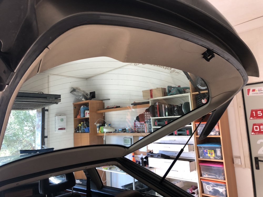

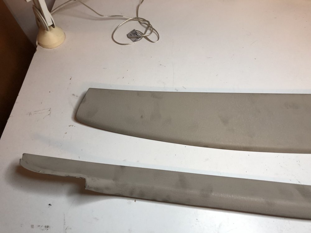

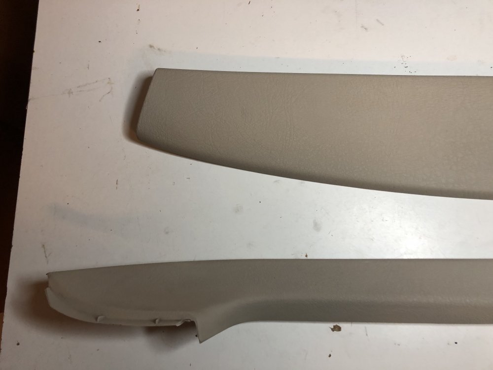

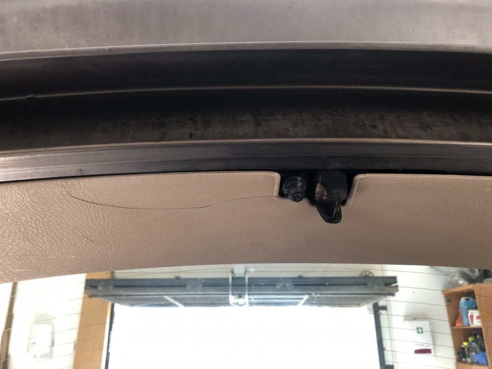

Pues hoy he acabado de montar los revestimientos del portón, he limpiado el que quedaba (podría haber quedado mejor, pero hay manchas que ni frotando a fuego...), y he hecho una pequeña ñapa para minimizar el aspecto de la parte cercana a la cerradura, que rompí cuando lo quité. He pegado por la parte de dentro, con silicona, dos plaquitas de plástico (donadas por una funda de cd), y al menos queda sujeto. Hubiese podido quedar mejor, pero al menos aguanta. -

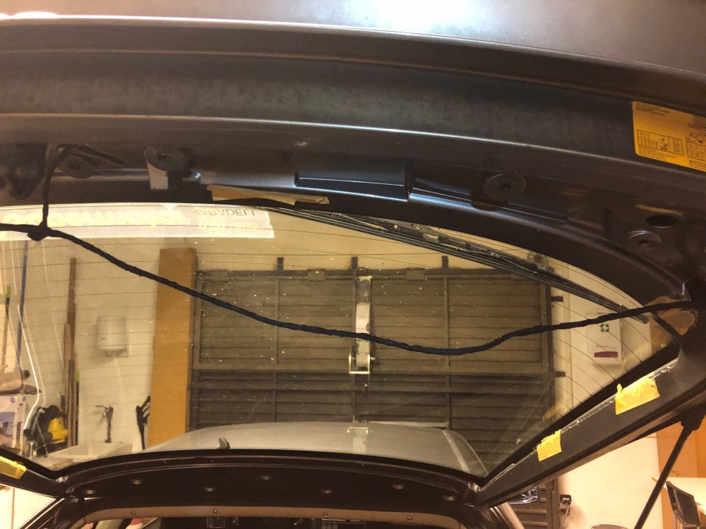

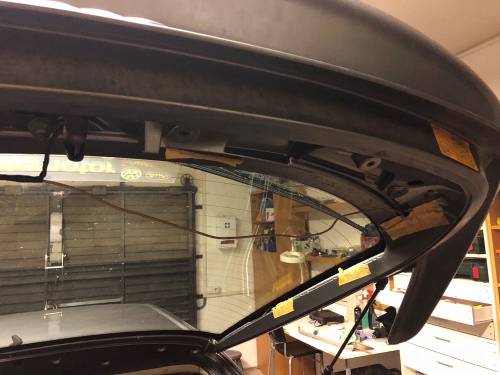

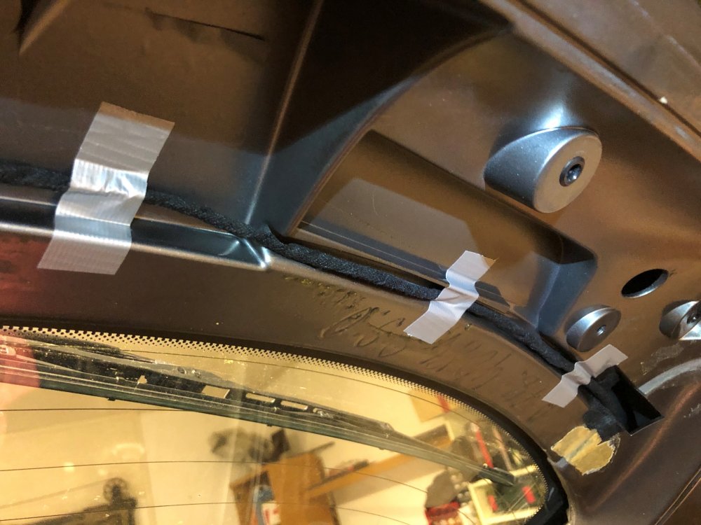

Ya que tengo los guarnecidos del portón desmontados, hoy he estado saneando un poco la zona. Había un cable por ahí colgando, sin protección ni nada, lo que puede ser fuente de ruiditos y posibles malos funcionamientos, ASÍ que lo he encintado con vellón y lo he fijado con un poco de cinta americana al hueco que hay para ello en el propio portón. Que esté ese cable bailando, y la manera en que está puesto en la conexión con el motor del limpia, me hacen pensar que eso se ha tocado alguna vez, y no se montó de la manera correcta... Y lo que creo que es más "guarro" es justo este punto, donde el cable se mete en el portón: El cable desprotegido frotándose libremente con el filo de la chapa, eso con el tiempo hubiese acabado pelándose y provocando algun chispazo en el mejor de los casos, ASÍ que mejor encintar ahí y proteger el filo de la chapa, por si acaso... Mañana seguiré con algo más, que ya se acaban los festivos y habrá menos tiempo para trastear.. Saludosssss -

Sí sí, sigue funcionando, ASÍ que parece que no he roto nada jajaja !! Sí tiene polaridad, la bomba, ya me fijé en conectar todo donde debía, no sea que queme algo jeje Gracias por el consejo sobre coger la tensión de otra parte !! Al final he pedido una bomba nueva en Autodoc; por 19 € puesta en casa, voy a lo seguro; a ver cuánto tarda... Aprovechando que tenía el maletero medio desmontado, he aprovechado para limpiar un poco los revestimientos, que como el resto del interior, vinieron con porquería para aburrir... Saludos !! -

CASI confirmado que el problema es la bomba.... Pensé que quizás el problema era el cableado, porque en la comprobación que hice con el tester no me dio tensión, lo que me llevó a empezar una serie de intentos cochinos para asegurarme, y ahora acabo de descubrir que el problema es que no metía bien los polos en los conectores, ASÍ que SÍ, hay tensión en el cable, por lo que evito el mayor miedo que tenía, que era repasar cableado. Lo que tiene ser un principiante en estas cosas, jajaja !! Como en tantas otras cosas, lo importante era meter bien.... los polos... Dicho esto (como te digo mis conocimientos son justitos), ¿cómo puedo hacer para darle tensión a la bomba? Creo que no tengo nada por casa que asemeje una batería de 12V... He probado (igual es una burrada) darle tensión desde el conector de la bombillita del maletero (es lo que tenía a mano), y no chuta, ni vibra ni hace ruido ni nada... Muchas gracias de nuevo, compañero !! -

Por el momento todo desmontado, y a la búsqueda del fallo... Parece que es el cable, pero ya seguiré indagando otro día.:.. -

Si si... Y tiene líquido dentro... Por eso me da que es o el tubo obstruido, o la bomba... O algún cable... Igual esta tarde me pongo un rato, a ver.. -

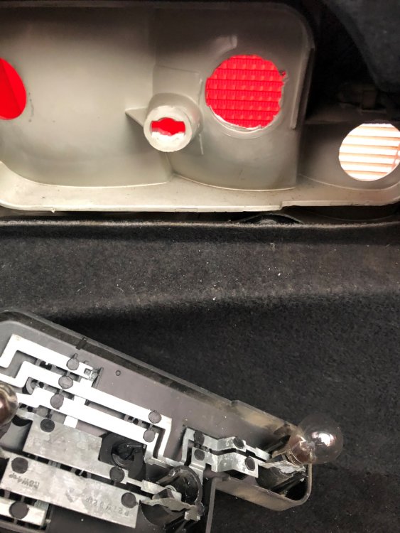

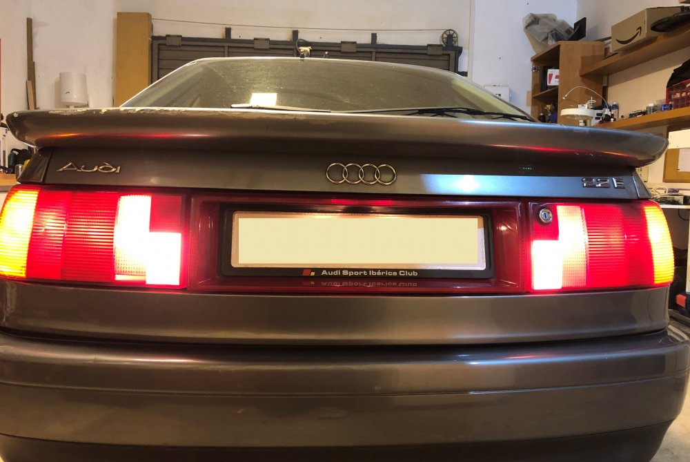

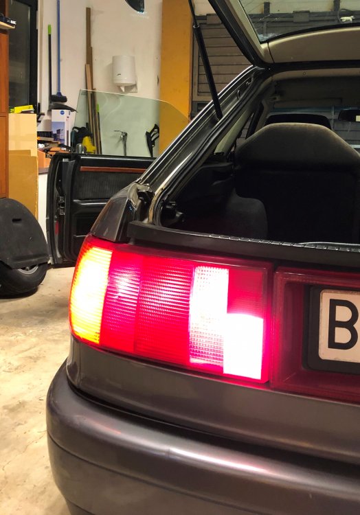

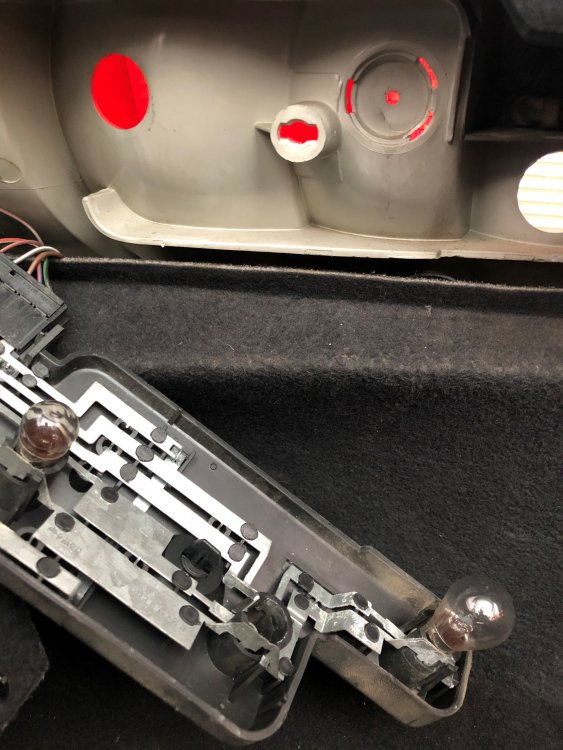

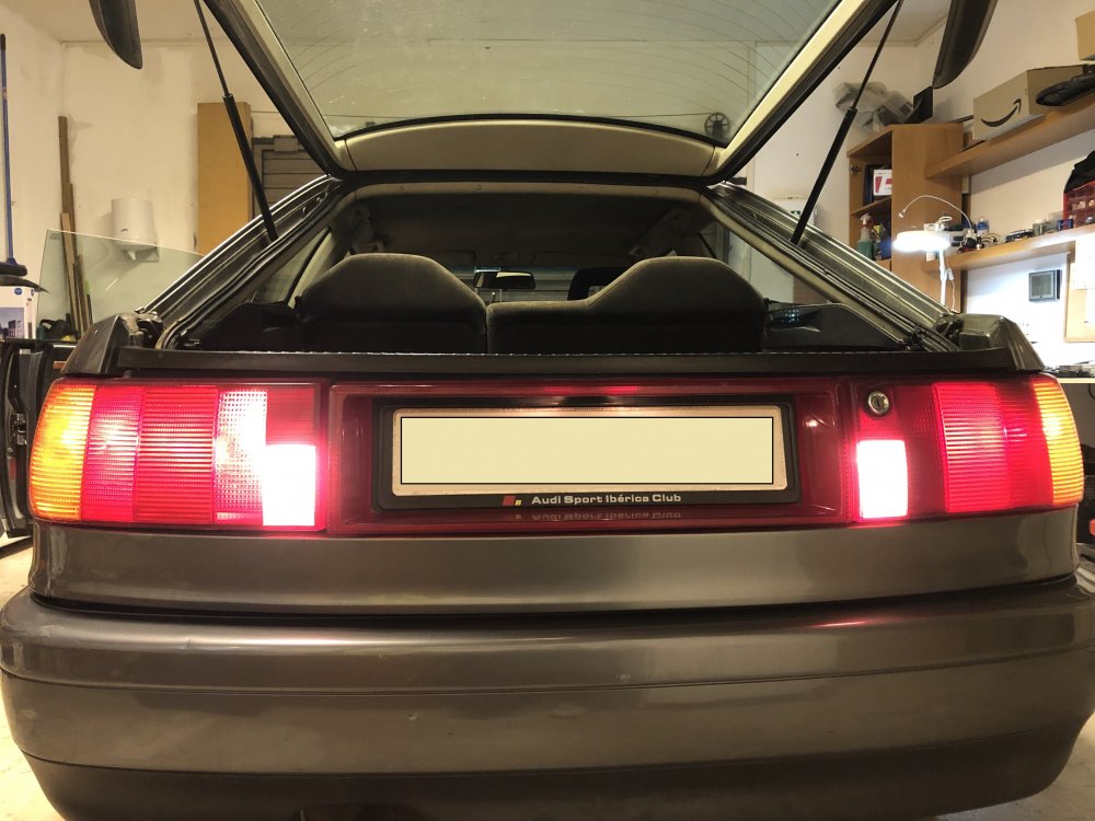

Un par de tonterías más arregladas !! Ya funcionan las dos luces de marcha atrás (esto era fácil, simplemente que no había bombilla jajaja), y lo más importante, la luz de niebla trasera; el problema eran dos cosas: los contactos del botón estaban hechos una guarrería, ASÍ que ha tocado frotar, y después, un mal contacto en el portalámparas. Solucionadas ambas cosas, ya tenemos árbol de navidad en la trasera, jeje. Saludos ! -

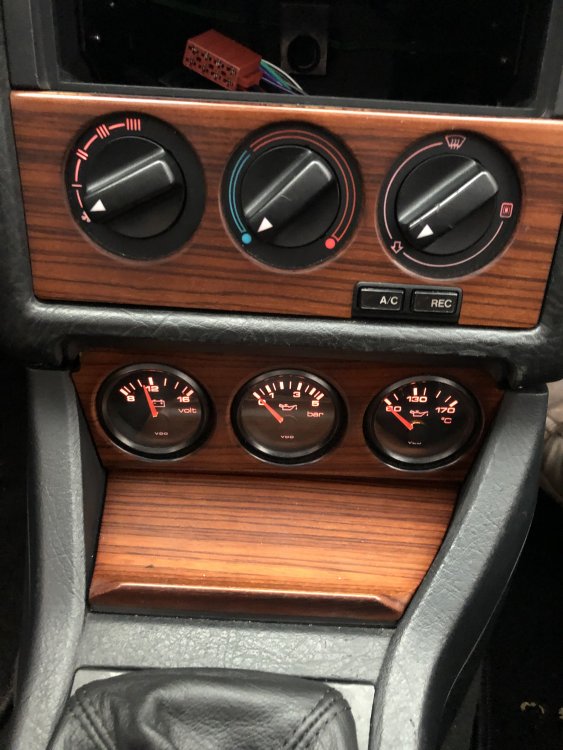

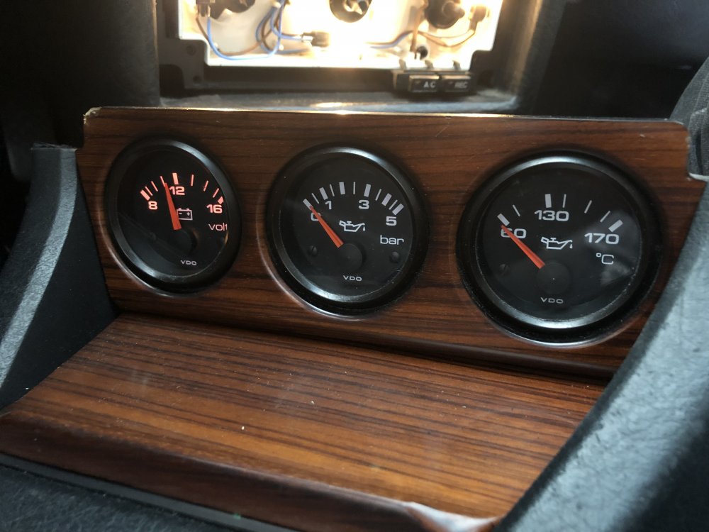

Y lo segundo del día ha sido cambiar las bombillas de dos de los tres relojes indicadores, que estaban fundidas. Otra liada desmontando toda la consola central para dos mi... de bombillas, pero vamos, es lo que hay. Ahora, como me ha dicho un compi, a cruzar los dedos para que en breve no se funda la que sí funcionaba jajajaja !! -

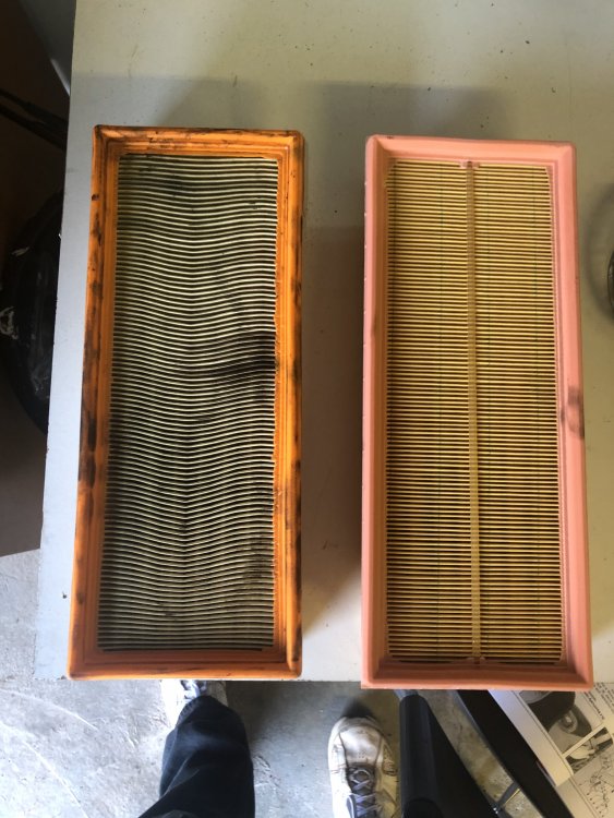

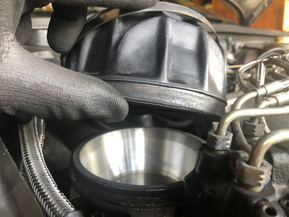

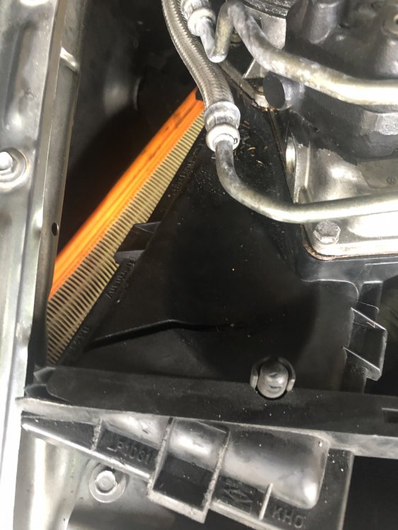

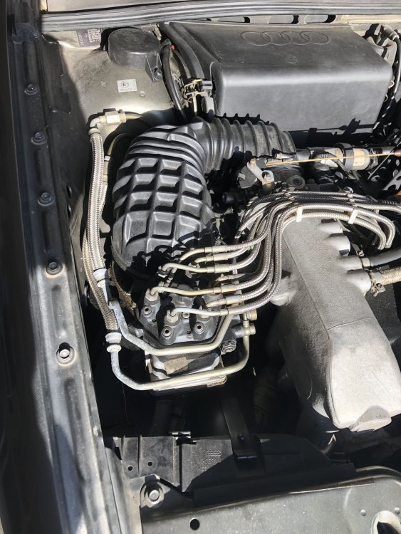

Buenas !! Veo que tenía esto algo abandonado... Hoy ha sido un día productivo... Lo más importante, tras dos intentos, he conseguido cambiar el filtro del aire, y tal como ya se ha dicho por aquí, parece mentira que esté tan escondido y sea tanto lío acceder a él, el que lo diseñó debió tener una mala digestión el día antes... Me ha costado horrores quitar la tobera que está encima del bloque que hay que levantar, pero por cabezonería y en dos intentos, finalmente ha salido, y ya he podido liberar espacio para acceder al filtro. La verdad es que estando sucio, pensaba que estaría mucho peor... Nunca viene mal un filtro nuevo. Y lo que mola es que ha arrancado perfectamente y se mantiene bien, ASÍ que debe estar todo bien puesto jajaja !! Algunas fotos: -

Conseguido !! Como soy algo cabezón, he vuelto esta tarde al lío, y finalmente conseguí quitar la tobera y acceder al pu.... filtro, la madre que parió al que lo metío ahí !! Gracias a quienes habéis compartido aquí la info sobre como hacerlo, sin esto me hubiese sido imposible !! -

Pues no ha habido manera !! No he sido capaz a hacerlo... He podido soltar las grapas, aflojar las dos bridas de la tobera, y ahí me he quedado.... No he tenido huevos a desencajar la tobera !! ¿Hay algún truco? ¿O hay que tirar de ella como si no hubiera un mañana? Es que me da miedo tirar a lo bruto y romper algo... De la roña que debe haber ahí dentro, debe estar todo fusionado.... -
