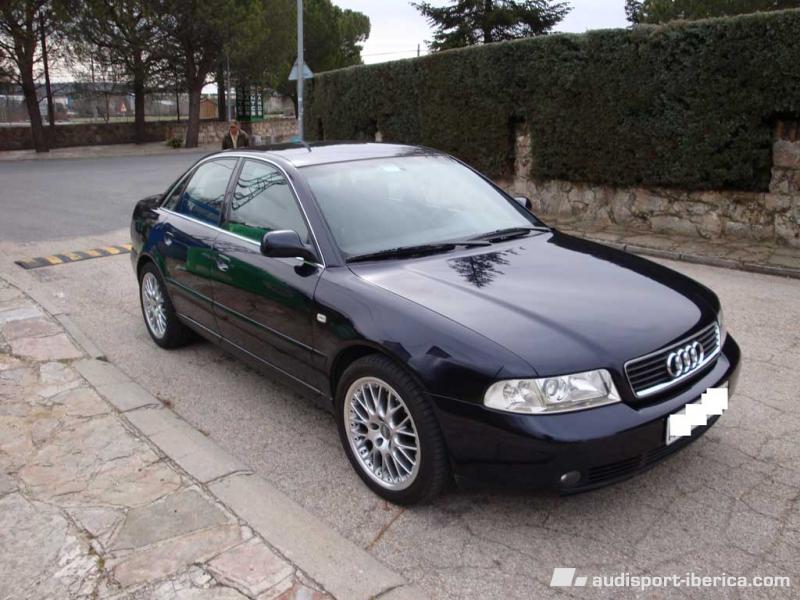

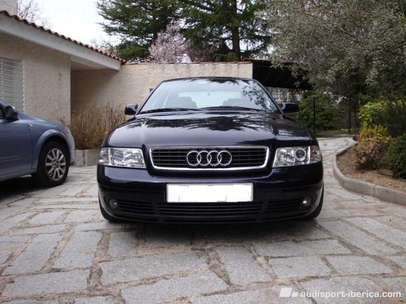

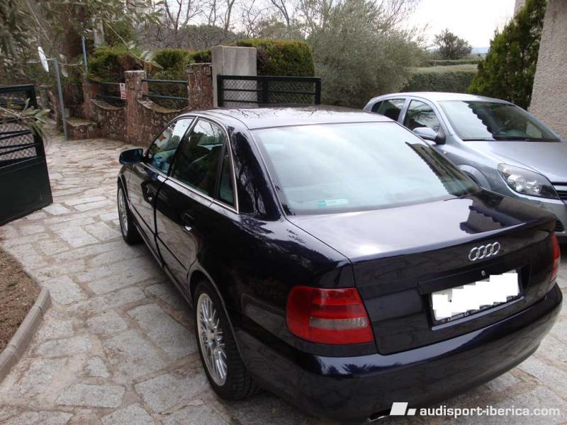

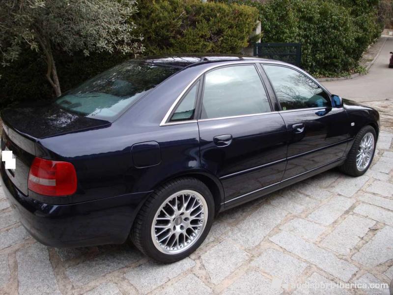

La última................... El dia estaba nublado pero bueno luz si que habia. Saludos, a ver que me contais para ver que hago con estos swirls y mejorar el brillo. -

Hola a todos, esta Semana Sanrta he estado puliendo el buga, una palicilla pero controlada, pero no he conseguido eliminar los rayajos, se han quitado muchos, pero no todos ni mucho menos, lo mismo es que he pulido poco, es la segunda vez que lo pulo con la pad 500 es la primera, porque la vez anterior recordareis algunos que lo hice con un taladro y un apaño al taladro. He usado lo mismo que la primera vez, eso si, aún tenía algo de cera collinite en la pintura pero supongo que no será un problema para pulir. Descontaminar: Z18 Clay Bar Duragloss Fast Clean & Shine Pulir: Esponjas Lake country 6.5” CCS color naranja, otra Blanca y otra azul Poorboys SSR3, Menzerna Super Finish (se les habia acabado el SSR2.5 y Polish With Sealant Encerar: Cera Collinite Carnauba paste Wax 915 x 4 manos que le he dado Varios 6 paños 40x40 microfibra 1 aplicador para la cera en poliespuma Os pongo una fotillos y pregunta al canto ¿Como consigo que los swirls no se noten?, además ....... ¿si no se notan el coche brillará más no ? Saludos

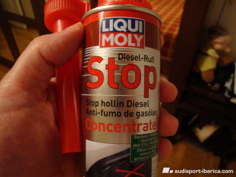

Hola, este es el aditivo para eliminar humos, hay otro de mantenimiento, el de mantenimiento no lo tengo a mano pero es de la misma marca y se echa cada 4 ó 5 depósitos, este que te pongo es para eliminar humos, para eliminar hollin, para limpiar inyectores y para bajar las medidas que te toman en la ITV. Yo lo compro en el taller de abajo de mi casa pero supongo que en gasolineras lo tienes. Saludos
