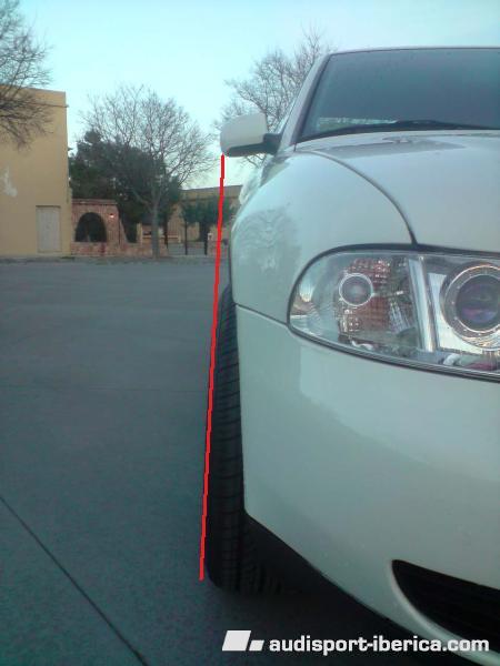

Si estás en 35 o superior sin problemas, si estás por debajo de 35 tienes que medir como te dije porque las holguras y "espatarramientos" hacen que gane un poco de ancho, aunque muy poco, con un et30 estás en teoria pura en 3 cm, es decir en el tope máximo, pero recordemos que el margen de 3cm no es para que amplies el ET, ese margen está considerado como "margen de error de medida", eso quiere decir que si tu coche lleva peso, si lleva holguras, si le has bajado la suspensión por poner ejemplos, el coche se espatarra y gana anchura de vias, y si además tienes en cuenta que lo miden con un metro, ya me contarás la exactitud que tiene esto, por tanto es lo que comento "margen de error en medidas", cosa que se aprovecha para meter ET´s más bajos que el de fábrica que es 45, luego si metes un ET30 y además se te espatarra por ejemplo 2mm por rueda pues te metes en 3,4 cm y no se yo como te puede salir el tema, seguro que dependerá de lo riguroso que sea el pollo que te toque. Desde luego lo mejor en caso de ser un ET por debajo de 35 es que la pasaras con ruedas prestadas. En cuanto al ancho de aletas, hay un forero en el subforo del S4 que ensanchó bastante, era un S4 plata, se llama TXUSS (si no recuerdo mal), mira en el foro de los S4 porque puede que lo encuentres, le quedan las aletas un poco afiladas pero muy bien y creo que gana más de 1 cm, ahora me da que lo hicieron en taller. Saludos

Hola Kiko, si lo bajas efectivamente se espatarran un poco pero además es que visualmente se nota menos. Por lo que veo en la foto me atreveria a decir (soy un atrevido) que salen más de 1 cm, pon un liston en posición vertical apoyado a los flancos de la rueda y mide la distancia desde el liston a la aleta, verás como es más de 1 cm o mi vista falla y mucho (ya llevo gafas, osea que no me preocuparia mucho, jejeje), lo de abrir la aleta digo que es fácil, porque siempre te lo pueden hacer en un taller y quiero pensar que no debe de ser caro aunque tuviera que pintar la aleta, siempre más barato que las aletas de RS que decíais que además tendrías que cambiar también la defensa, vamos una pasta gansa, aunque creo que habia por ahí un forero con una máquina que se inventó que abria las aletas, no se si tu has visto ese post, no recuendo quien era, de cualquier forma tiene arreglo, lo que no tendría arreglo es que el ET fuera por ejemplo 30, a ver que haces, se puede modificar el ET llevando la llanta a un tornero, pero no demasiado, desde luego pienso que 5 mm no hay quien lo modifique, es mucho, yo eso no lo haría, hay soluciones mmás baratas y comodas. Ahora bien, yo particularmente miraria primero el ET, si es 35 o superior ni me como el coco un pelo, voy bien para GC y para la ITV y lo único que tendría que hacer es ensanchar aletas para ir 100 x 100 legal, supongo que por 200 pavos te lo hacen en un taller con pintura incluida y te queda el coche que te cagas de gordo y de bien, bueno si además le bajas un poco ya la hostia. Y si el ET es menor de 35 entonces ensancha aletas para que la GC no te multe, en otra cosa no creo que se metan y la ITV la pasas con otras llantas prestadas y listo, dudo mucho que se presente otros problemas. Un saludo

Te lo voy a poner más fácil para que calcules si el ancho de via es correcto, no sabia que eran de 9" de garganta, que pedazo de garganta, con 9" probablemente estes dentro del margen, si el ET de la llanta es 35 estás cerca del limite pero vas coreccto, 2 cm, pero aún asi mide como te he dicho desde borde exterior de una al borde interior de la otra, justo en la pisada, si tienes un garaje lleno de polvo como el mio la linea de pisada se marca muy facilmente, la caida de la rueda puede abrirlas un poco y llegar a 2,6 cm por ejemplo, 2 o 3 mm por rueda de apertura es muy facil que lo lleves, en el mio pasa eso, llevo et35 y 2,4 cm de ancho de via, si el et es menor a 35, mide muy bien que vas a estar mal casi seguro, lo de que salgan de la aleta tiene remedio fácil, mide como te decia lo que sale de la aleta y abrelas, fácil no? Pantanic: No hay nada que preguntar, entiendo tu posición perfectamente tio, un saludazo, en este foro yo siemore he visto muy buen rollo y desde luego no seré yo quien lo fastidie. Un abrazo a los dos.

No se si hablar de tocac*** o como dice GoNzCiD de provocación, pero en Madrid ya me extraña a mi que pase la ITV un coche con las ruedas que salgan ni un pelo de la aleta, sacan el metro o una cinta y lo ponen en el suelo tocando el flanco de la rueda en su parte inferior y lo estiran para tocar la aleta, se supone que el flanco superior de la rueda no debe de tocar el metro o cinta que usen a modo de cuerda aunque sea por 1 mm, no se si me explico?, como toque no pasa, pero aún así seguro que van a medir el ancho de via también y como seguro que pasa de 3cm en el ancho de via pues ala, no pasas tampoco por eso, desde luego en Madrid es así, Saludos
