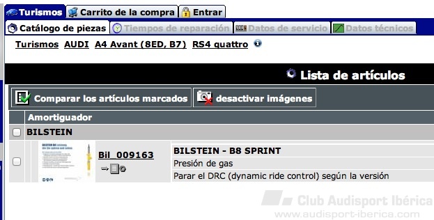

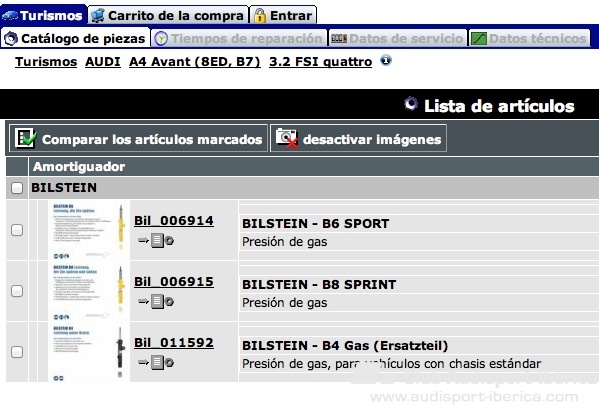

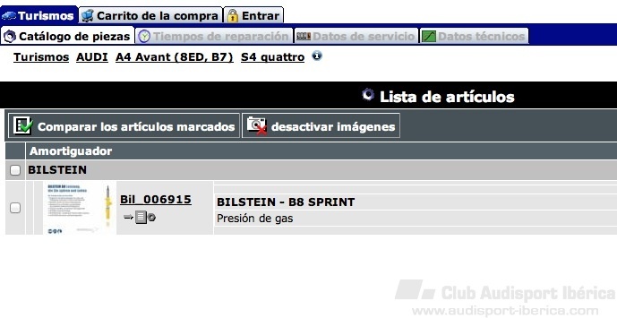

	Los B6 también son para vehículos con altura reducida, la altura es la misma, únicamente cambia la firmeza del amortiguador. Para chasis deportivo están los B6 y los B8, los B4 son para chasis normal. Eso es lo que comentaba unos post mas arriba: Los B4 serian los equivalentes a una suspension no S-line. Los B6 serian los equivalentes a una suspension S-Line Los B8 serian los equivalentes a una suspension sport (S4/RS4). Y es lo mismo que pone en la web de bilstein:

	Esta bien saber que los b8 van bien con los muelles S-line, cuando tuviera que cambiar estaba pensando en un kit b12 (bilstein b6+ muelles eibach), pero creo que ire por unos b8 con muelles originales. Un saludo.
	Buscas algo similar a lo que llevas o mas rebajado y duro? Si buscas lo mismo que llevas entonces unos B6, si buscas algo mas rebajado unos B8. Los B4 serian los equivalentes a una suspension no S-line. Los B6 serian los equivalentes a una suspension S-Line Los B8 serian los equivalentes a una suspension sport (S4/RS4). Un saludo.
