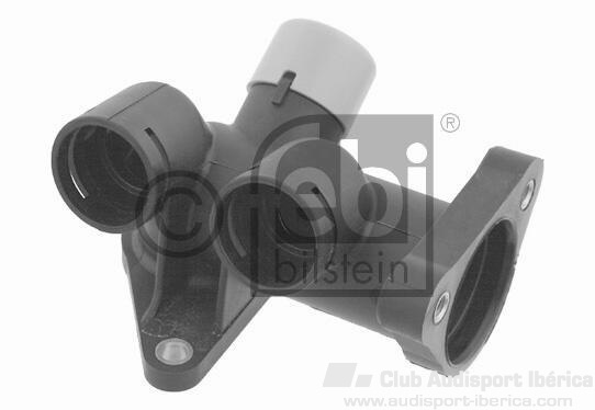

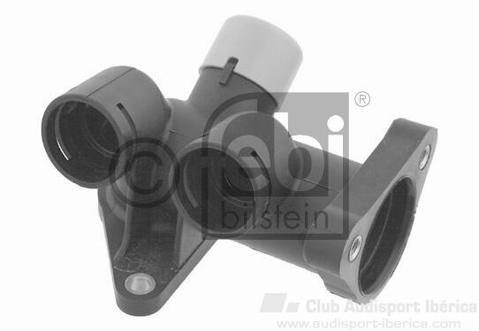

A mi me perdía por la pieza donde va colocado el sensor de temperatura. Es una pieza de plástico que va atornillada a la culata y por ahí sale el anticongelante de ésta y se reparte por el tubo negro metálico que va al radiador de refrigeración y el manguito de entrada del radiador de la calefacción. Si tienes fuga ahí el anticongelante cae en el tubo de escape y se evapora, de modo que no hace charco en el suelo.

A mí me pasó hace medio año. Es una pieza de plástico que va atornillada a la culata y en la que va el sensor de temperatura del agua. De ahí sale un tubo metálico hacia el radiador y un manguito hacia la calefacción. La pieza cuesta 4€, pero cambiarla tiene guasa por el poco espacio que queda y porque hay que desmontarla y montarla a tientas, sólo se ve algo con ayuda de un espejo... -

Hola. Ya dí con ello, es una brida de plástico por donde sale el anticongelante de la culata, en la que va el sensor de temperatura. 7€, un par de horas de trabajo y solucionado.
Hola. ¿Diste ya con la avería? El mío hace una semana que pierde anticongelante y no encuentro la fuga por ninguna parte...

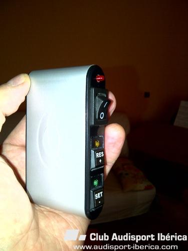

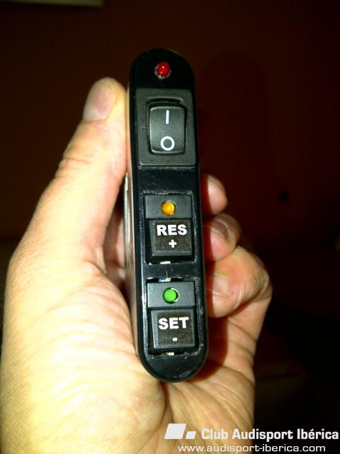

:thumbsup: Osea, al conectarlo te refieres que pones en ON el Tempomat y se encienden y cuando lo quitas se apaga no?? Teneis que probar una cosa, cuando vais por ej: a 100 km/h y pisais el freno se desconecta, pues sin pisar el acelerador dale un toque al "+" veras como se sube solo a la velocidad memoriza por ultima vez........ el solito...... hacerlo haber si os rula, ami si hace eso Efectivamente, así van los led y así funciona la tecla "Reset" (o "+") para recuperar la última velocidad seleccionada tambien en el mío.
Me imagino que el del interruptor principal entre la salida y negativo (normal) y los de los pulsadores del mismo modo : entre salida del pulsador hacia Ecu y masa. Saludos. No, el led rojo se enciende con la luz de posición. Los de ambos pulsadores se iluminan al conectarlo, o sea al poner el interruptor en "On". Lo cierto es que te acostumbras enseguida a utilizarlo y no hace falta andar mirando al cacharro, los led son del todo prescindibles.
Hola a todos. Yo lo monté el año pasado en el mio, 1.8 gasolina restyling del año 2000 con acelerador electrónico (sin cable). Estuve buscando información sobre cómo instalarlo sin tener que comprar la maneta o los cables porque me parecía un robo pero no encontré nada, así que al final con los esquemas de Elsa deduje cómo se podía hacer y me animé. Tenía pensado poner aquí un brico pero os habéis adelantado... El mando lo hice con caja de un lector de tarjetas averíado que tenía por casa. Os pongo unas fotos de cómo quedó. Lo puse a la izquierda de la palanca del cambio, en el lateral de la consola central y la verdad es que es muy cómodo de accionar con el codo apoyado en el reposabrazos. Haré alguna foto de como quedó puesto en el coche y os lo enseño. Salu2.
