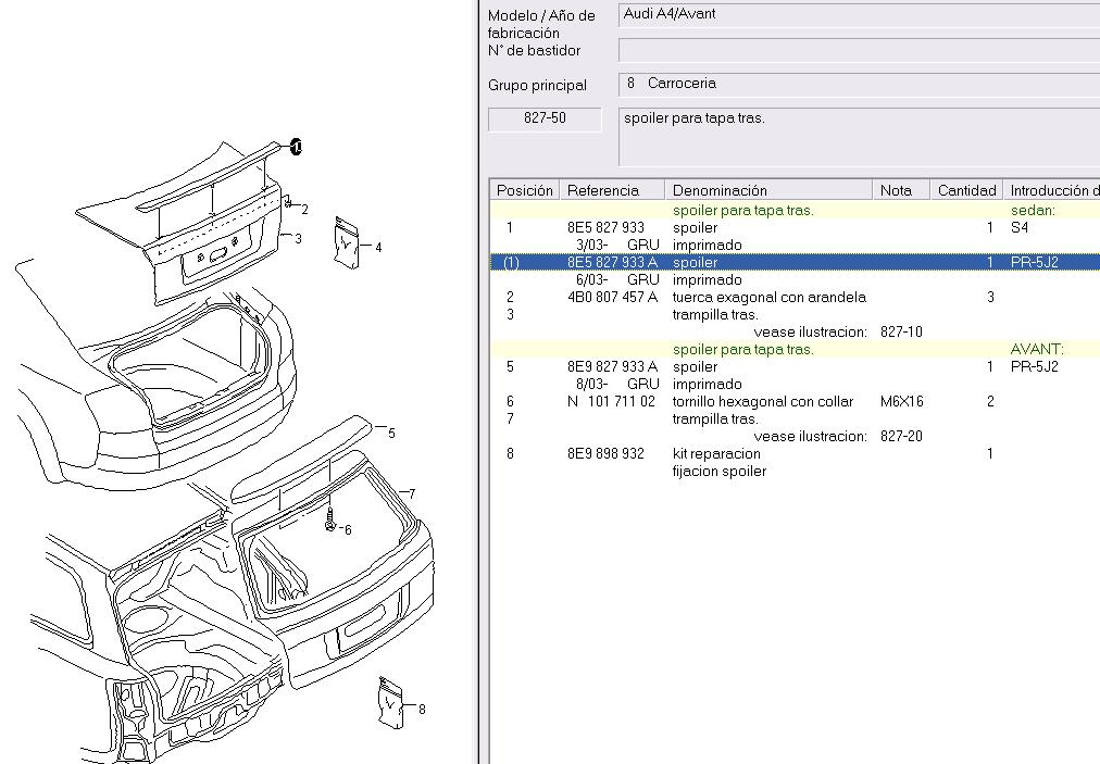

No me deja editar el mensaje.Bueno continuo: En el etos para el b6 sedan hay dos referencias: -spoiler s4 imprimado: 8E5 827 933 GRU . 217,00 EUR - normal imprimado 8E5 827 933 A GRU . 217,00 EUR Al pinchar en spoiler pone disponible en color <_< Los precios no se si estaran bien.
Pero le estais dando una referencia del avant y el suyo( de moski) por el avatar parece que no lo es, <_<

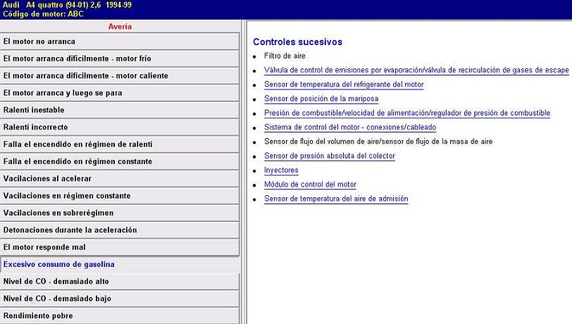

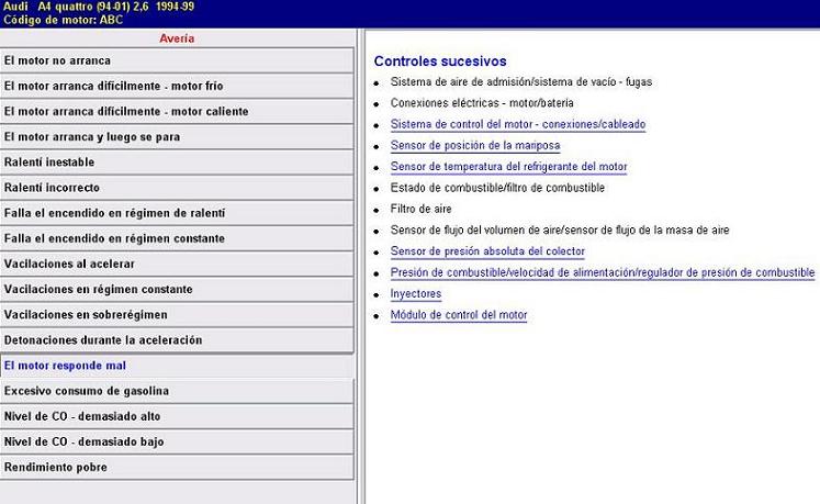

Te he puesto estos tres porque todos parecen responder a lo que dices y podria ser algo que este en los tres.Esto es lo unico que te puedo decir yo.El ultimo:
He estado mirando si algo concuerda con lo que dices porque tu motor yo no lo conozco y esto he encontrado.Lo primero que lo ideal seria poderle meter el vag-com porque asi es mas facil si falla algun sensor.Del autodata de localizacion de averias espero que te valga de algo:

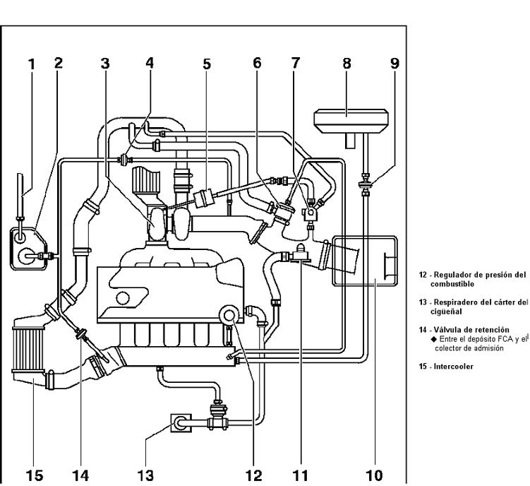

Al final os lo habeis currado ehh :drool: Una pregunta chirrito:¿ el manguito roto iba al regulador de presion de combustible (nº 12 en el dibujo que pongo)? :cry2: Saludos.

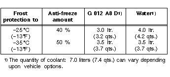

Aqui en España de siete litros de liquido tres suelen ser de anticongelante y el resto de agua destilada y el punto de congelacion creo que se queda en -25º, osea que si solo es un poco lo que falta,y en caso de urgencia, no creo que pase nada (subiria un pelin el punto de congelacion).Pero siempre sera mejor rellenarlo con anticongelante. -
