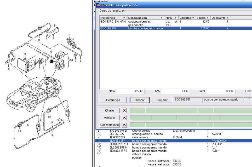

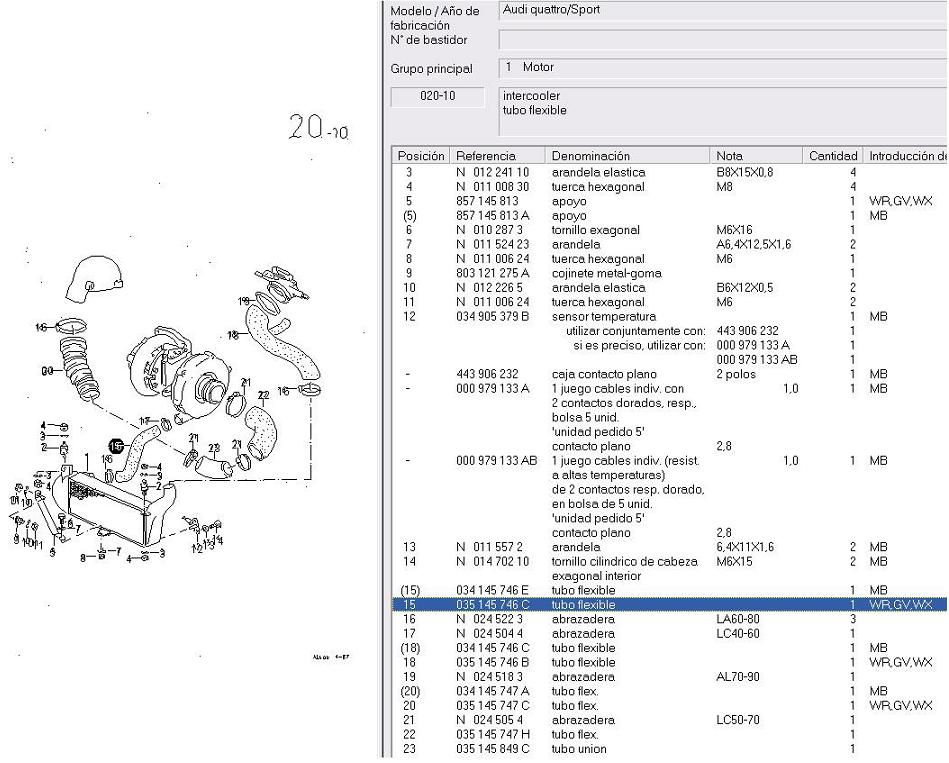

  4. Aqui lo tienes.No se hasta que punto es exacto el precio:
  5. La otra (17181980809e) no la acepta como numero de recambio.

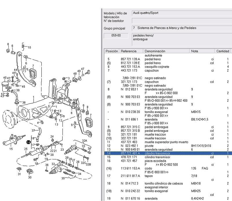

  6. Otra(no cabe pero la 443721261 es el nº 32):
  7. Aqui aparece alguna(del etos):

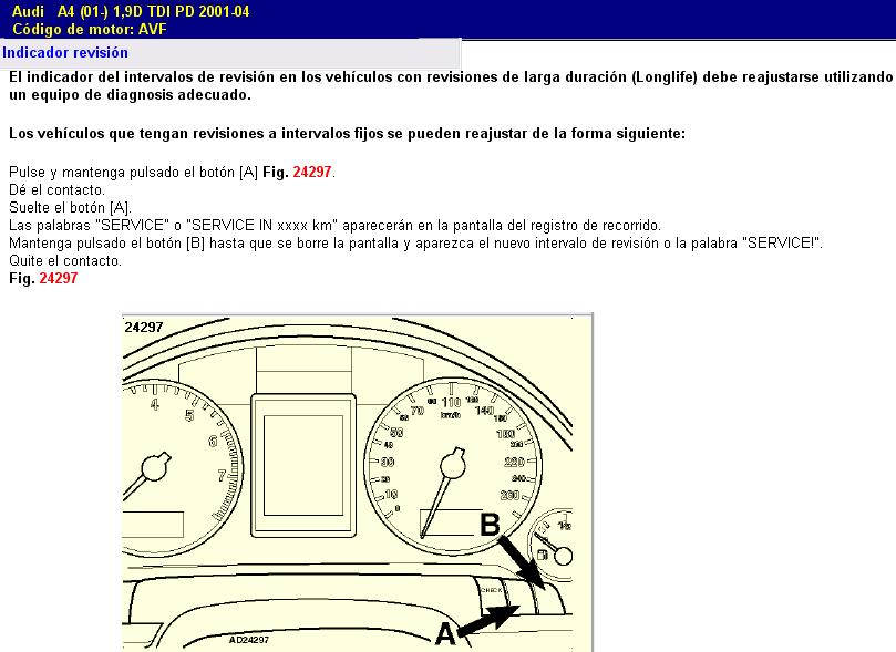

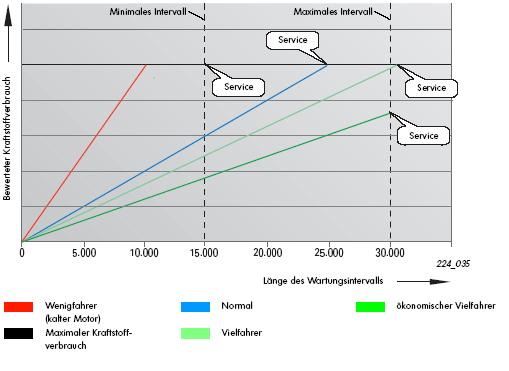

  9. El longlife en los gasolinas se regula por los kilometros ,temperatura del aceite (tiene un sensor g266) y por el consumo.En diesel similar pero es un poco diferente en lo del consumo. La duracion del intervalo de cambio va desde 15.000 hasta 30.000 (incluso 50.000 km en algun diesel :cry1: ) dependiendo de los datos que antes he dicho y que interpreta el ordenador. Os pongo un archivo tecnico de audi(ssp) donde se explica como funciona, eso si en aleman :clap1: : Ssp 224 Longlife-Service.pdf

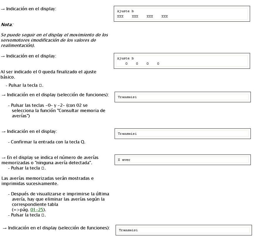

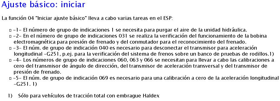

  10. Segun el elsawin hay 5 posibles tipos de ajuste basico del esp:
  11. He encontrado este enlace :ESP Steering Angle Sensor Calibration

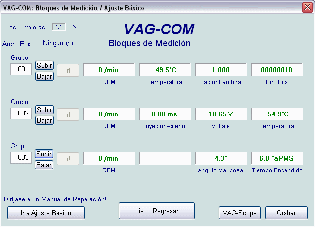

  14. Yo eso nunca lo he hecho pero prueba en vez de meterte directamente en 04 adaptacion a meterte en 08 bloques de medicion luego al grupo que sea y luego en la misma pantalla abajo en ir ajuste basico. Saludos y me alegro que ya te vaya el vag-com :drool:

  16. Con el vag-com se puede medir la cantidad de g/s de aire que mide y ver si esta dentro de lo normal o no.

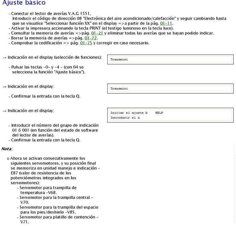

  23. Espero que esto te valga:
  24. Te pongo del elsa el ajuste basico de un A3 motor asz del 2003 que no se si es el tuyo: 1ª-
