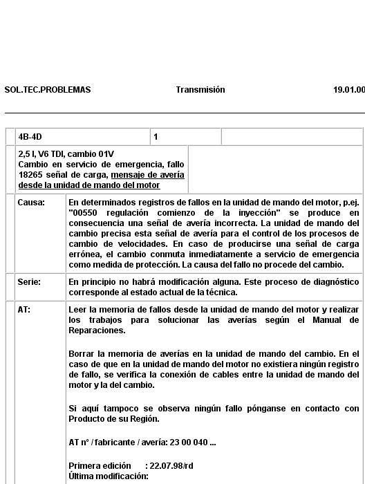

	Aunque lo del cambio podria ser por algo parecido a lo que te pongo en la captura de abajo,pues el sensor de temperatura tambien influye en la inyeccion y en modulo motor, osea que podria estar relacionado y el error que te da en el sensor podria hacer que el cambio entrar en modo de emergencia.

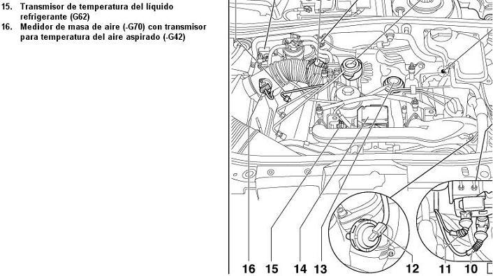

	Te pongo la situacion del sensor que va integrado en el caudalimetro en este modelo. No se si esto tiene que ver con lo del cambio pero no dejas muy claro(debo ser torpe ) lo del error de plena carga.¿Te da un nº de error?.Si no lo borras con el vag-com tras darse el fallo(el coche empieza a fallar), y luego paras el coche desconectas contacto, y lo enciendes de nuevo ¿sigue fallando?. Saludos.

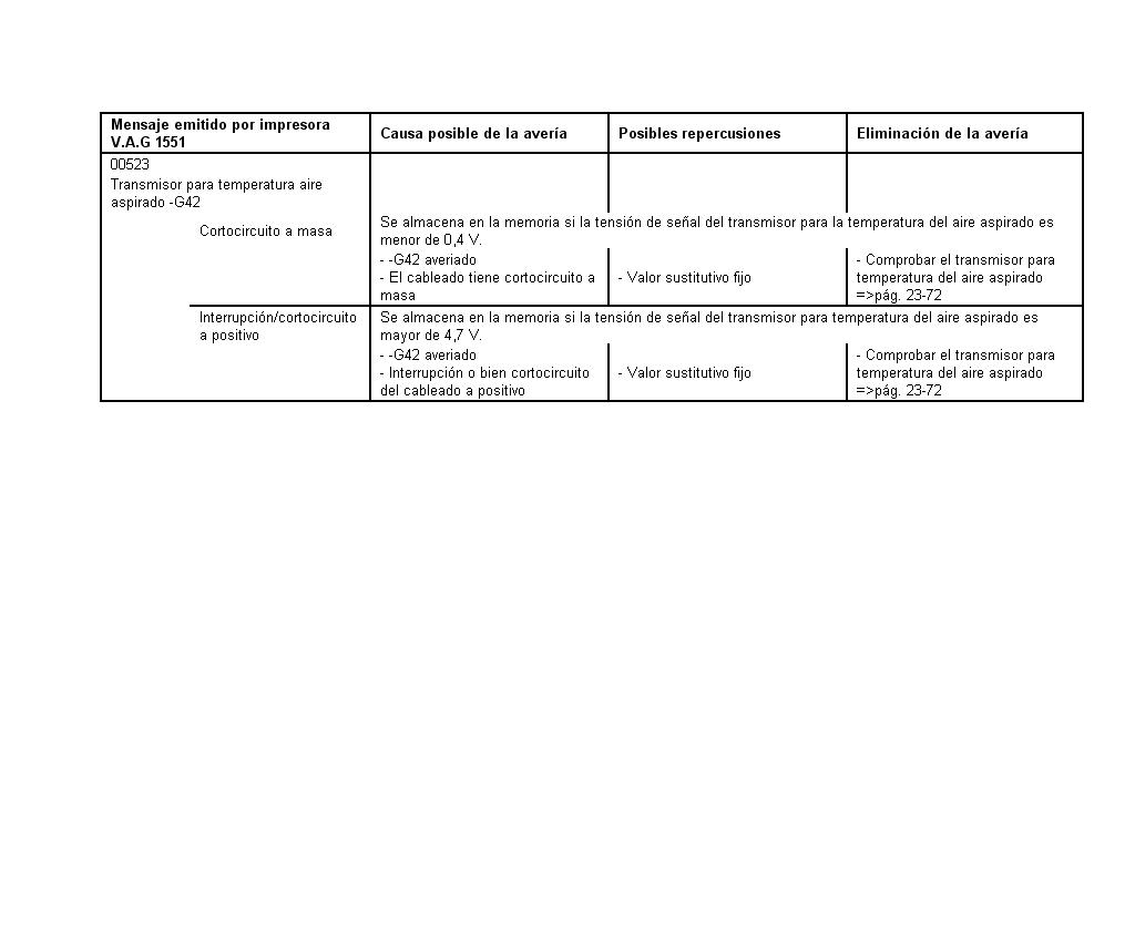

	Robertitoes lo primero bienvenido al foro . Luego tratare de ayudar aunque sea un poco.... Haber, la averia que te da el vag-com como tu dices es del transmisor de temp de aire aspirado y es interrupcion /cortocircuito a +,te pongo el dibujo para la identificacion de errores del elsawin, segun este se debe comprobar el sensor, te pongo un documento tambien del elsa en en que explica como hacerlo,en el pone tambien que si el cable hacia el sensor esta interrumpido o sino hay indicacion realista te muestra 60º como es tu caso. Nuevo_Documento_de_Microsoft_Word__2_.doc

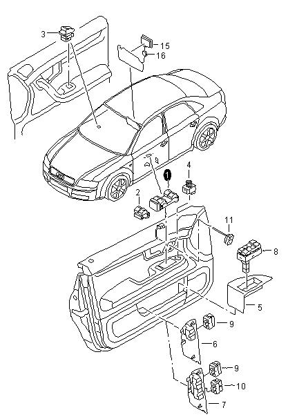

	  Sabéis si se venden sueltos como pieza....ralf responde a KAVRA de discusión en Audi A4 B6/B7 (2002-2008) .Yo te hablo de los mandos de botones de los elevalunas.Como bien dice Tolo hay varias referencias segun el coche tambien en los mandos de botones,en tu caso y por lo que dices al ser de dos botones seria el nº2 del dibujo que te puse , el precio te lo ha puesto Tolo, lo unico que debes saber es la fecha de fabricacion para saber si es la primera ref. del 12/00-10/02 o la segunda del 11/02-en adelante.En el del acompañante pasaria algo similar es el nº 3 y valdria sobre 9,60 (mas iva).Saludos

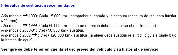

	Segun el autodata de los 1,9 tdi en las letras de motor ASZ (130cv) y Atd (100cv) a los 90.000km y en los AGR, ALH(90cv) y AHF (110) segun el año (imagen de abajo)

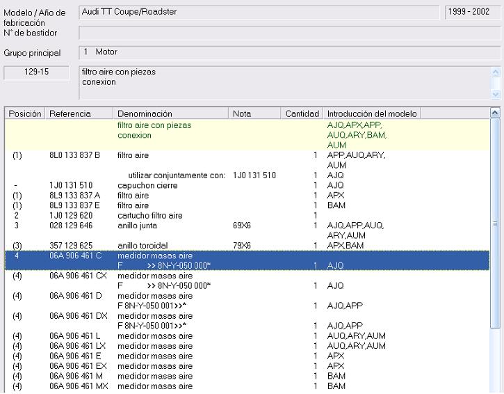

	Uf no se, me da que ese cauda es de diesel mira Aqui vwvortex.com y ponen varias referencias de cauda,el F 00C 2G2 040 en ref. audi es 06A-906-461-D mirado en el etos coincide con tu tt si tiene nº de chasis F 8N-Y-050 001>>,si fuera chasis hasta >> 8N-Y-050 000 en vez de la d seria 06A 906 461 C pero de este no se la ref. bosch (realmente las referencias de la pagina de bosch son otras porque son del cauda con tuberia, y las que tu pones son solo el cauda en si y no estan en su pagina web). hazte una busqueda en el google con esa referencia y salen enlaces (todos en aleman o ingles) y mirando por encima me ha dado la impresion que es un cauda de tdi, no te lo puedo asegurar.
