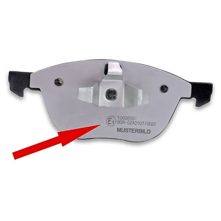

ATP Autoteile GmbH Es que no me deja enviar el link, Intente devolverlos para comprar los de 31,4 de diametro que utiliza mi coche y tenia que pagar los portes a Alemania, me salía demasiado caro al final los compre de nuevo aquí en España en otra tienda Por eso los vendo, No puedo enviarte mensaje con el link para que veas el articulo del vendedor Si quieres los abro y le hago fotos para que los veas sin problema Un saludo.
Descripción: Discos y pastillas freno delantero 32,1 diametro PR "1LB" , comprados por error, (necesitaba PR "1LT) que son de 31,4 de diámetro Estado: Nuevo sin abrir la caja ya que no son compatibles con mi coche Precio: 65€ todo el conjunto Forma de pago: En mano, o trasferencia, Envio: En Mano, o Envio por cuenta del comprador
