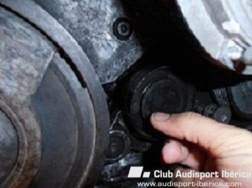

	hola compañeros no he podido responder antes porque se ha muerto el ordenador . Volviendo al tema al final he sacado el soporte donde va sujeto el rodillo tensor de la poli siguiendo el supermantenimiento de Bor del foro A4 hecho por Moncho . Los casquillos del eje del soporte estaban gastados y para sacarlo he tenido que quitar la correa y el tensor de la bomba de injeccion para hacer hueco y sacar el tornillo de la parte trasera .Me ha costado muchisimo ,de lo duro que estaban ,pero con paciencia lo he podido sacar. Los casquillos ,las juntas y tornillos nuevos los he comprado en audi y me han salido unos 40 euros´,eran 2 casqullos,2juntas ,2tornillos ,y un eje. No he cambiado el amortiguador que seguro que le vendria bien ,pero la crisis aprieta,lo que si he cmbiado ha sido la correa y el tensor de la bomba. un saludo y gracias
	he estado intentando sacar el amortiguador y la pieza donde va sujeto el rodillo pero no lo consigo y me da miedo romper algo al no saber si lo estoy haciendo bien,espero vuestra ayuda gracias

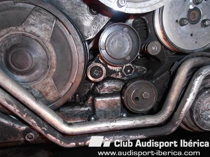

	hola amigos con esta sorpresa me encontre el viernes circulando .Asi quedaron las correas del clima y del alternador ,primero me quede si direccion, ni alternador y despues sin clima ´supongo que primero se fastidio una y esta rompio la del clima.Pienso que puede ser por el tensor de la correa del alternador que tiene un poco de movimiento lateral aunque poco . Necesitaria ayuda para sacar este tensor ,si alguno me podeis indicar como sacarlo os lo agradeceria ,es un AKN

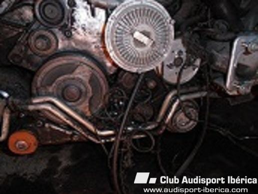

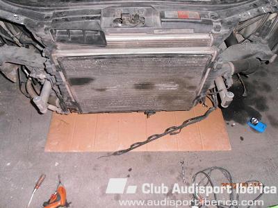

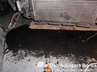

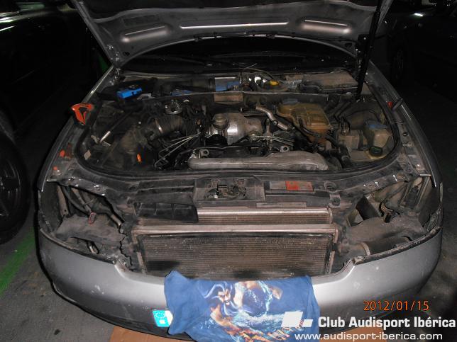

	bueno amigos retomo el tema porque al fin me he liado a desmontar el frontal parareparar el alternador y de paso el termostato.He hecho algunas fotos para que las veais y de paso para que no se me olvide nada.bueno intento colgarlas´pues no se muy bien,espero que haya suerte C:\Users\PAPA\Desktop\047 - Acceso directo.lnk C:\Users\PAPA\Desktop\047 - Acceso directo.lnk
