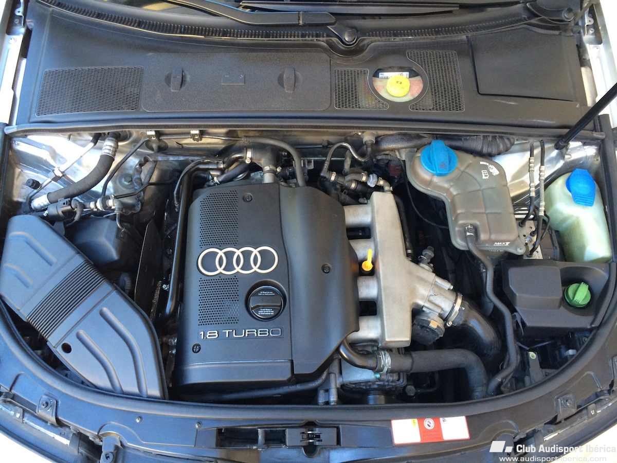

La tapa de balancines de mi motor AVJ es de aluminio, que se ralla con solo mirarlo. Que yo sepa no lleva ningún tipo de pintura. Es así el plástico, el líquido está verde cristalino. No se por qué está tan oscuro

Perdon, es donde van las bobinas, no los inyectores. No se, supongo que será la tapa de balancines... EDITO: Sí, he estado investigando y efectivamente, es la tapa de balancines. Algo que en caso de tener que cambiar no es tan caro como aparenta, y no, la mía no pierde aceite, pero igual al anterior dueño sí le perdía aceite y se la tuvo que cambiar. A saber... es lo que tiene comprar un coche del cual no conoces al dueño xD Pero vamos, que funcionando bien... como así es en los dos meses que lo tengo, el coche va como una seda.
Pero eso es una tapa que se puede cambiar o es el bloque entero del motor? Igual es de desguace y a saber los golpes que llevó. Yo ya digo, no son hendiduras profundas, apenas se puede meter la uña, son muy superficiales; y solo están en la superficie plana. Las uniones y la zona de los inyectores están perfectas. A ver si alguien arroja algo más de luz.

Debería preocuparme? Esa es mi pregunta. Son grietas o arañazos? O son ambos? No parecen muy profundos. Así que no se...

Bueno, pues yo también me he pasado la mañana entera pegándole al motor y limpiándolo, a base de agua y mistol, y una balleta que se ha quedado negra xDD. Iba bastante sucio el pobre. Le he dado a los plásticos con crema hidratadora de plásticos del Feuvert, y han mejorado bastante su aspecto. A ver qué os parece: Lo que me ha mosqueado un poco es que en el bloque motor, debajo de la tapa de plástico donde van las bobinas e inyectores, había como arañazos, llenos de grasa, no se si considerarlos grietas, y tampoco se si preocuparme:
