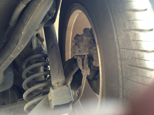

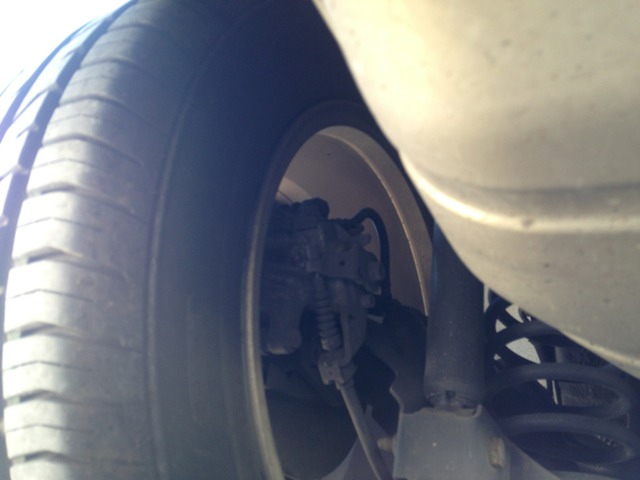

Hola a todos! Ahora que he tenido tiempo he mirado este asunto que tenia pendiente.Compre la pieza, en cuestion y he desmontado la anterior pero estaba bien, lo unico que era un efecto optico, al tirar hay un cable que esta mas largo que el otro, concretamente el derecho esta mas largo que el izquierdo.El problema era que la rueda derecha no frenaba con el freno de mano. Me he fijado que con coche alarcado sin freno de mano, la situacion del feno de la izquierda y el de la derecha es diferente.En el izquierdo el mecanismo esta de esta forma Y en el de la derecha se queda de esta otra No se si tendre roto el cable que creo que no, o algun mecanismo o muelle que puede haber que posicione el freno en estado normal cuando no este accionado Pedazo chapa que he soltado! Sorry

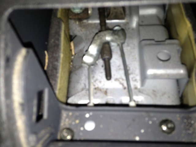

Pues ha sido una mezcla de las dos.Efectivamente la pieza esta doblada,tengo que ir al conce a por una.Y por el otro creo q el cable esta tambien tocado porque esta un poco suelto.He preguntado en casa a ver si algun garrulin ha tirado del freno de mano sin ser para aparcar...ha habido silencio...malooooo...

Pues si tiene pinta de que se ha doblado la pieza pero ademas el cable de la derecha esta mas suelto.Muchas gracias por vuestra ayuda!! Este finde lo reviso y sino lo llevare a un taller de confianza
Buenas: Esta mañana he ido a pasar la itv, y la he pasado por los pelos porque al parecer la rueda trasera derecha no frena cuando pongo el freno de mano.De hecho he quitado el cenicero y me he dado cuenta que no tiene tension ninguna y o se ha toto o no engancha en la rueda.Os pongo foto.Sabeis donde engancha el otro extremo del cable y si hay o no algun brico porque no lo veo??Muchas gracias
