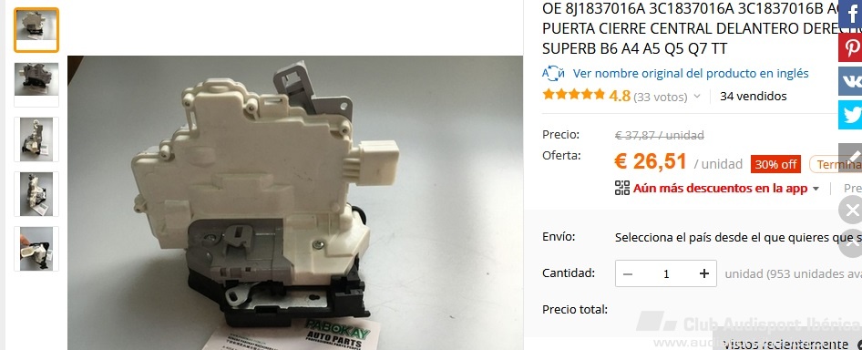

Cerradura puerta derecha no abre desde el exterior??
matraca responde a P.J.P. de discusión en Audi Q5 8R (2008-2016)
A uno se le juntan tantas cosas, que apenas tiene tiempo para nada...... Busca en el apartado del audi B8 Pero básicamente; -Desmontar panel de la puerta (veras muchos bricos con otros fines con ese desmontaje) -retirar los dos tornillos exteriores que aguantan el bloque de la cerradura. En mi caso lo que mas me costo fue poder sacarla de su emplazamiento, para ello hay un pequeño truco..... Siempre ten en cuenta que el cristal no se te ocurra tenerlo bajado, siempre arriba. una vez retirado los dos tornillos la cerradura sale lo mas arriba posible , porque como intentes de otro modo veras que no sale, porque te encuentras una de las tijeras del mecanismo de los cristales. La cerradura su conjunto( bloque )es en forma de L, la primera vez la saque sin girarla antes de la propia tijera, la segunda vez encontré otra formula girándola al mismo tiempo que pasaba esa tijera, como cuando se entra por ejemplo un SOFÁ, por una puerta de casa que no entra, . Luego tienes el cable bowden, bueno tienes 2, uno de ellos va a la manecilla interior del cual ahora puedes abrir es el mas largo, de hay va a la propia cerradura y luego encuentras otro de la cerradura al accionamiento de la maneta exterior mas corto. En mi caso la primera vez que realice este entuerto ( sustitución cerradura), me fue mas cómodo desmontar la maneta exterior de la puerta. La segunda vez me costo menos, no desmonte esa maneta, pero me las vi canutas para poder meter el cable bowden mas corto. Difícil no es, te lo aseguro, es mas la maña. Otra cosa antes que me preguntes, en mi caso la referencia de la propia cerradura la pedí al conce, con esa referencia, tienes varias opciones. Yo te puedo ofrecer esta al tratarse de la derecha: https://es.aliexpress.com/store/product/OE-8J1837016A-3C1837016A-FRONT-RIGHT-CENTRAL-DOOR-LOCK-LATCH-ACTUATOR-3C1837016B-FOR-VW-PASSAT-B6-SKODA/709388_32620942478.html?spm=2114.04010208.3.2.FPqcPM&ws_ab_test=searchweb0_0,searchweb201602_5_10152_10065_10151_10068_10136_10137_10060_10138_10155_10062_10156_10154_10056_10055_10054_10059_10099_10103_10102_10096_10148_10147_10109_10052_10053_10142_10107_10050_10051_10084_10083_10080_10082_10081_10110_10111_10176_10112_10113_10114_10181_10078_10079_10073_10070_10123_10124-10102,searchweb201603_2,afswitch_1,ppcSwitch_3&btsid=51a3a562-b32f-47c8-bcd4-1e99ad903a35&algo_expid=7c40bd24-cd04-466d-b160-f764d9c3afdf-0&algo_pvid=7c40bd24-cd04-466d-b160-f764d9c3afdf Valora, son 26,51 EUROS, por su puesto de aliexpress, si no es la misma referencia, busca mas suelen tener de todas las puertas. En mi caso, puse ambas de segundas, que al día de hoy siguen funcionando, del mismo modo pide precio en el conce y luego nos cuentas. Yo la próxima que me líen, te aseguro que apostare por la de aliexpress. Un saludo y si necesitas algún esquema ya sabes. -
