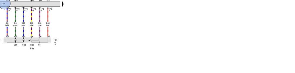

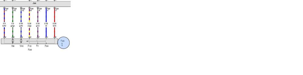

Digo algo estaremos haciendo mal?? Te explico, pues mi ELSAWIN no me da de mas con temas de esquemas... En un audi q5, los faros por ejemplo los que son USA, el pin de masa siempre esta en el mismo sitio, lo que varia en el conector es la posición de cableado del intermitente y luz posición, eso esta completamente diferente. Ahora bien si fuera USA, el pin de masa de ese faro tuyo el nuevo que te a enviado el chino mandarín seria como el originario, en esa posición.... Y como soy muy cabezón digo, no sera que en el mercado japones la masa varié? pues con mi elsa no llego a ello. La prueba Y el hilo correspondiente por si quieres comprobarlo https://www.mobile01.com/topicdetail.php?f=606&t=4183285 Fíjate que la MASA siempre esta en el extremo izquierdo o derecho del conector, por ejemplo con un faro derecho e izquierdo Pero que te venga el pin de masa en una posición intermedia, me quedo de piedra. Pero bueno lo tienes fácil, cambia del conector originario el pin de masa a la adaptación de ese nuevo faro y solucionado. Un saludo -

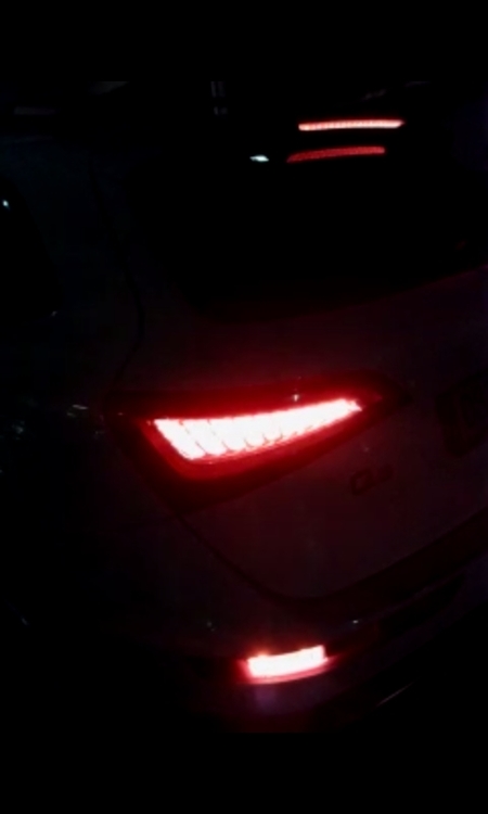

Disculpa la tardanza Pedro, llevo un día de mil pares..... No es necesario que llames crack que me pongo colorado Vamos al lio La cifra mágica se compone de 5 números como vas a comprobar, no estabas del todo mal encaminado con el artículo que colgaste la otra vez, y la tabla de numeraciones. Esto es lo que comentaste: 199 -51201 1100100000000001 200 -51233 1100100000100001 Tan solo, que ya te explique en su día, que estos canales 199 y 200 afectan a las luces de freno/posición del parachoques y esos no son alterables, a no ser que tengas esos canales activados como yo, lo malo, es que interfieren en unos cuantos más. Los q3 tuvieron muchos problemas, con ese combo de doble activación, pero al fin y al cabo, se trataba de una simple desconexión de los sensores, en los Q5 no funciona de tal manera “más que probado”. Los publicaría claro que sí, pero no vamos a montar una feria de lucecitas, que luego muchos criticarían, y otro factor principal, que ese combo incumple la normativa. Ahora bien, cuando te ponga el numero mágico, pensaras que por semejanza casi son prácticamente iguales, fíjate en la variante de las dos últimas cifras de los decimales. El mágico es un 10, con lo cual esa numeración 51201 y 51233 no aconsejable para los canales que vamos a alterar, pues acaban en 01, la lógica de las luces no hubiera resultado. Bueno dejémonos de tecnicismos y vamos a lo importante: PROCEDEMOS: Lo de siempre ya sabes la ruta a tratar -Entraremos con Vag en el modulo 46 Central Conv -Metemos el código de seguridad de acceso 16017, aceptamos -Nos vamos a adaptación Canal 195, ponemos el valor 51202 resultado en binario 1100100000000010 Canal 196, ponemos el valor 51234 resultado en binario 1100100000100010 Guardamos y listo. Ahora tienes el adaptador de la web alemana que todos conócenos, ( en mi caso nunca llegue a planteármelo) Si te acepto la codificación anterior con el, esta debería....si no ya sabes, RETÍRALO Agradezco tu participación en ASI, y cuando quieras ya sabes te vuelves a pasar y me cuentas. Un saludo -

me la juego LA PLANTILLA ES DE UN IZQUIERDO, pero el pineado !!! lo modifique a un derecho como el tuyo!!! Si tuvieras el conector de la luz de freno desconectado, la masa de el antiniebla te seguiría llegando, con lo cual no entiendo que no te funcione nada sacado de este esquema..... Ya nos informaras -

comprobantes por ejemplo con una fuente de alimentación por ejemplo de 12v 500ma que ese faro funcione? fuera de el coche por ejemplo.... Un saudo -

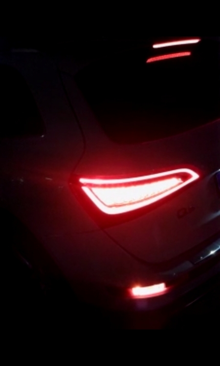

posición 0 fíjate que actúa la 3 luz de freno y la de freno como en los 2013 posiblemente te actué de esa manera (+ también el neón), a menos intensidad por la codificación de los faros anteriores que montaste con posición AUTO si se te activa de noche , por ejemplo te tiene que funcionar de esta manera, de día ya sabemos que no actuara fíjate que en la imagen aparece la luz de matricula encendida, porque en mi caso es de noche Pero básicamente un cambio de faros de un 2009 a un 2013 requiere codificación, lo que modifiquemos en su dia, fue la intensidad que tu la veías pobre,pero no esto que te comento. Ya te digo te hubieras ahorrado el gasto de esa famosa pastilla, Un saludo y ya me contaras Se me olvido... auto luz posición brilla del copón y es la codificación nueva actualmente tienes que tener en los canales 195- 14340 196- 14372 -

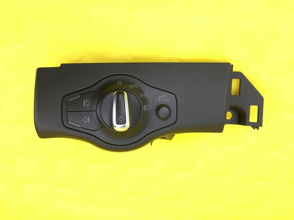

Faltaría mas Pedro Pues yo por ejemplo el cable siempre lo llevo en la guantera, es una cosa primordial. Suponía que como comentabas que Con el vagcom he comprobado la configuración del limpia automático y está en modo q5. ahora entiendo que esa comprobación fue de hace tiempo...no? Otra cosa que me queda en el tintero..... Tenemos un cambio de intensidad en los faros que montantes del nuevo modelo recuerdas? Querías subir intensidad en la luz externa la de posición necesito que compruebes esto.... La posición del mando en 0, te actúa esa luz, mas la de freno y a parte la tercera luz de freno. Eso no es normal en los nuevos modelos. En los nuevos solo funciona la 3 luz de freno y la luz que no es la de NEÓN externa....pasaste por un cambio de faros igual que yo Y no puedo soportar este tipo de cosas, un ejemplo: Que ni esta gente, ni algunos usuarios digan, que con este tipo de pastillas se codifican esos cambios de faros, del mismo modo algunos siempre dijeron que no era necesaria la codificación. de hay el problema que te comento.... Si la necesitas dímelo....de esta manera sera publica para todo el mundo Total ya sabes que estamos para ayudarnos desinteresadamente. Busca el cable y ya sabes por donde estoy, un saludo. -

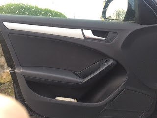

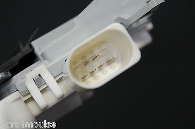

De encajar sobradamente...... pero dime que haces con el pin que le falta a esa cerradura? piensa que la del acompañante por ejemplo, necesita 7 pins, y son sin actuador del cierre mira la foto que te aporto para que lo entiendas, es la pieza que esta al lado de la maneta interior (concretamente el botón de la foto) Replanteatelo, porque como te presentes con esa cerradura en terminación D, en el conce, no te va a quedar otra que abonar las horas perdidas Un saludo y suerte
