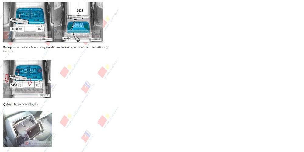

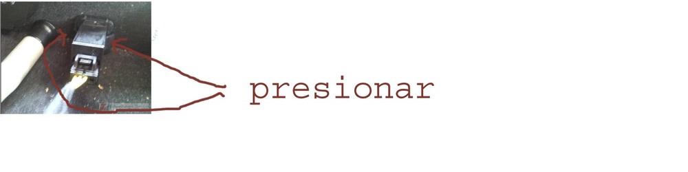

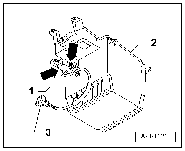

@manunarvi Tienes trizona? bueno da igual desmonta lo que tengas con trizona si no retiras el conducto final no llegas Conexión para fuentes de audio externas -R199- (AUX-In): desmontar y montar La conexión para fuentes de audio externas -R199- (AUX-In) se encuentra en el compartimento portaobjetos de la consola central. – Desconectar todos los consumidores eléctricos. – Desconectar el encendido y extraer la llave de contacto. ¡ATENCIÓN! Peligro de que el motor arranque inesperadamente Para trabajos generales en el vehículo de alto voltaje tiene que desconectarse el encendido y depositarse la llave de contacto fuera del habitáculo. Desmontar – Desmontar el compartimento portaobjetos de la consola central → Carrocería - trabajos de montaje, interior; Grupo de rep.68. – Desacoplar el conector -3- en el terminal para fuentes de audio externas -R199--1-. – En la conexión para fuentes de audio externas -R199--1-, comprimir las pestañas de encastre -flechas- y retirar la conexión -R199--1- del compartimento portaobjetos -2-. Montar – El montaje se realiza análogamente en el orden inverso. Cuadro de montaje → Capítulo Presionar ambas lengüetas. Difícilmente puedes sacar eso si no quieres romper algo.............. Un saludo

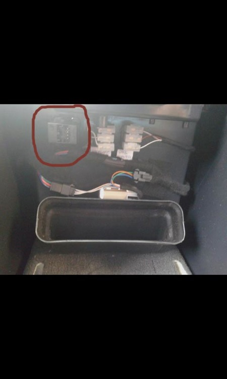

En mi caso la conectaría de tal modo veo mas o menos el contendido de la caja 1- Tu cámara no tiene señalado el circulo 4 (prescindimos de el) 2- Circulo 9 , tienes que alimentar esa cámara, mediante un positivo y un negativo, en el revestimiento derecho del maletero tenemos la fusilera y la propia J393 centralita confort 46, sacaremos tensión de allí. 3-Circulo 3, cogeremos impulso del positivo de la luz de marcha atrás,prácticamente todos los navegadores del mercado esa activación es por impulso de un POSITIVO, para ello pincharemos del propio cable que sale de la centralita ( ya te pondré esquema) Yo no soy partidario de intentar por ejemplo, sacar un impulso de la propia marcha atrás del cambio, la lógica me dice que no....a parte tienes todo el cableado por un mismo lugar que va del maletero a la propia guantera. Como puedes comprobar el circulo 3, acaba en el 2 esa es la pura y dura conmutación con tu aparato un on/off de cámara. Conectaras el 2 al.......... green wire hot when car is in reverse que mostraste en tu imagen. El equipo que tengo actualmente instalado, tiene un salida rca específica para la cámara trasera.. Si es el mismo que la imagen ese RCA marrón, es IN ( entrada) Por el resto ya te digo nada difícil, ten iré adjuntando esquemas, el que a aportado @manunarvi es de gran ayuda para el desmontaje de prácticamente todos los revestimientos del propio portón. Seguimos comentando, un saludo
